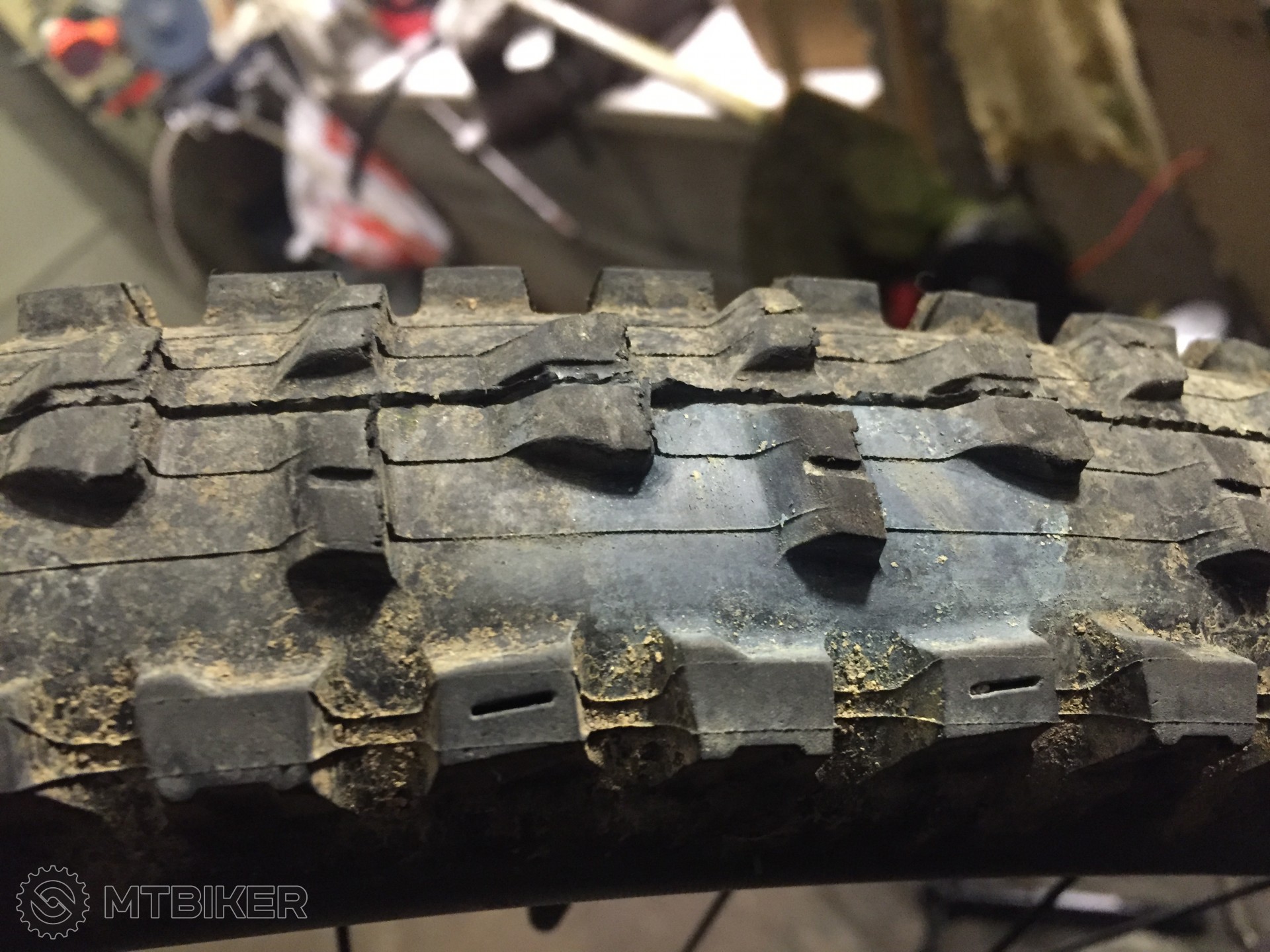

Ja mám už stabilne pogumovanú zadnú stavbu a zdepilované obidve lýtka z vyberania zaschnutého tmelu. Zatiaľ ale pár otočiek, trochu striekania a dierka sa zapchala.
Inak plášte mám ako sito, keď mi bajk odpočíva, tak si pomaly bublinkujú, ale fúkať stačí cca raz týždenne. Na každom mám minimálne 20 dierok po tŕňoch.
V prednom kolese ostalo za takmer 5 mesiacov odhadom 30ml. Kedze som na prednom nakukol dovnutra, nic nebolo prilepene, ani ziadny jez, plast krasne cisty. Potom som dolial tmel a skusil nafukat velkou pumpou. To nehrozilo, tak ako pri prvom nasadzovani. Nastastie mam maly Gude kompresor a s tym sa chytilo hned.
Ponaucenie: dusu si musim vozit
Zadne som po skusenosti s prednym ani neotvaral a dolial som cez ventil do kazdeho 60ml nech mam pokoj az do konca sezony.
Inak plaste vyzeraju po 2700km velmi solidne, nic neodstava, ani ziadne velke zarezy. Zadny je samozrejme viac zjadzeny, ale tych 1000km do konca sezony da s prehladom.
