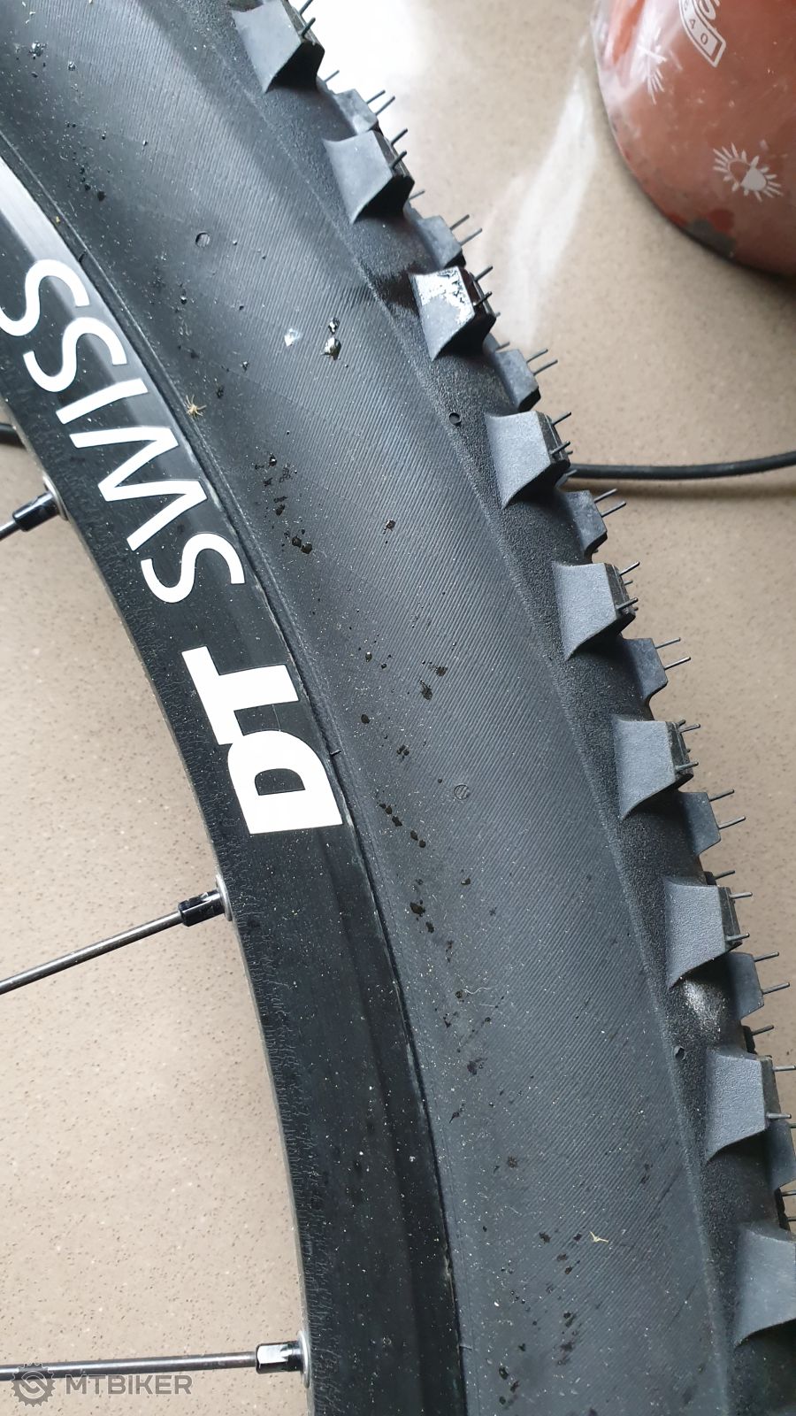

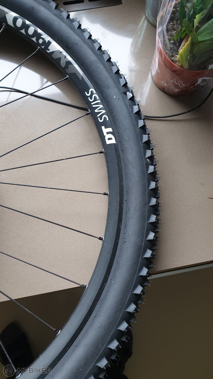

Ešte ráno po pár km bolo vidieť priesak tmelu medzi ráfom a plášťom.

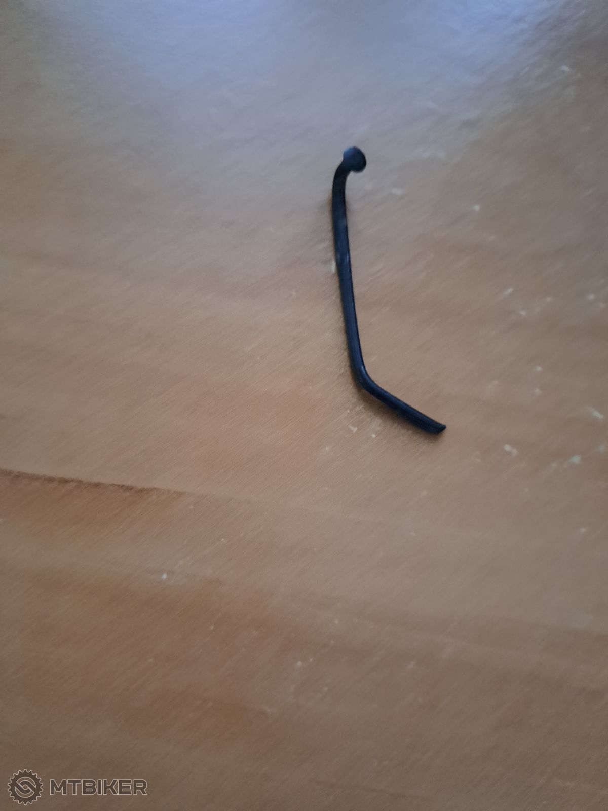

Predchadzat, no mozno zmenit vyplet a dat nejake lepsie spice? Pripadne dat rafik s vacsim poctom s*****v. Ak ti raz prederavi pasku, tak nepomoze nic. Treba nalepit novu.
Alebo daj Gorilla tape, ta co to vydrzi, akurat ma nevyhodu, ze po case zacne byt nasiakava a zacne pustat vzduch.
Ahaa tak 2x za 4 roky není nič tragické... Ja som pôvodného príspevku pochopil, že sa to udialo v krátkom časovom horizonte... Myslím ze 2 vrstvy pásky by mohli fungovať dobre ako taka poistka

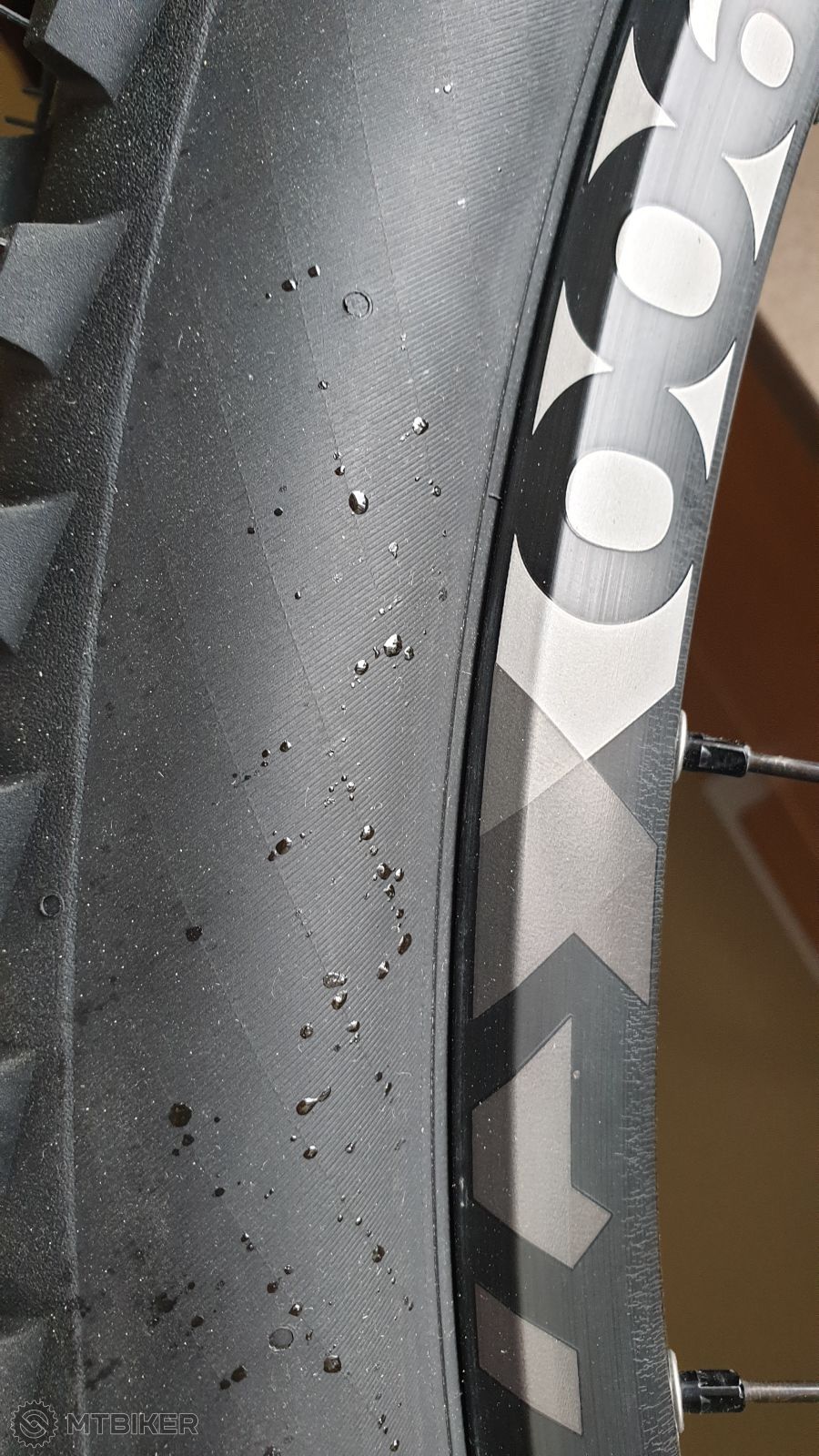

Ono siel som do nich znova, kedze sa mi na nich vozi dobre a vizualne sa mi pacia. Pri tom prvom som mal pocit ze som mal len smolu na zly kus. V predu mam tiez conti, ale iny model. Cez ten to preteka tiez, ale aspon drzi tlak. Ma vyznam to reklamovat ci to neriesit?
Ahojte, este sa k tomu vratim. Cistil som si stare foto z telefonu a nasiel som tam tuto. Aj som zabudol ze to az takto slzilo uz od nova, ked som ho nahodil. Uz aj na novom vidiet tie priecne ciary. a bodovy priesak. Je to OK, je to na reklamaciu, ci to neriesit, ...? Dakujem

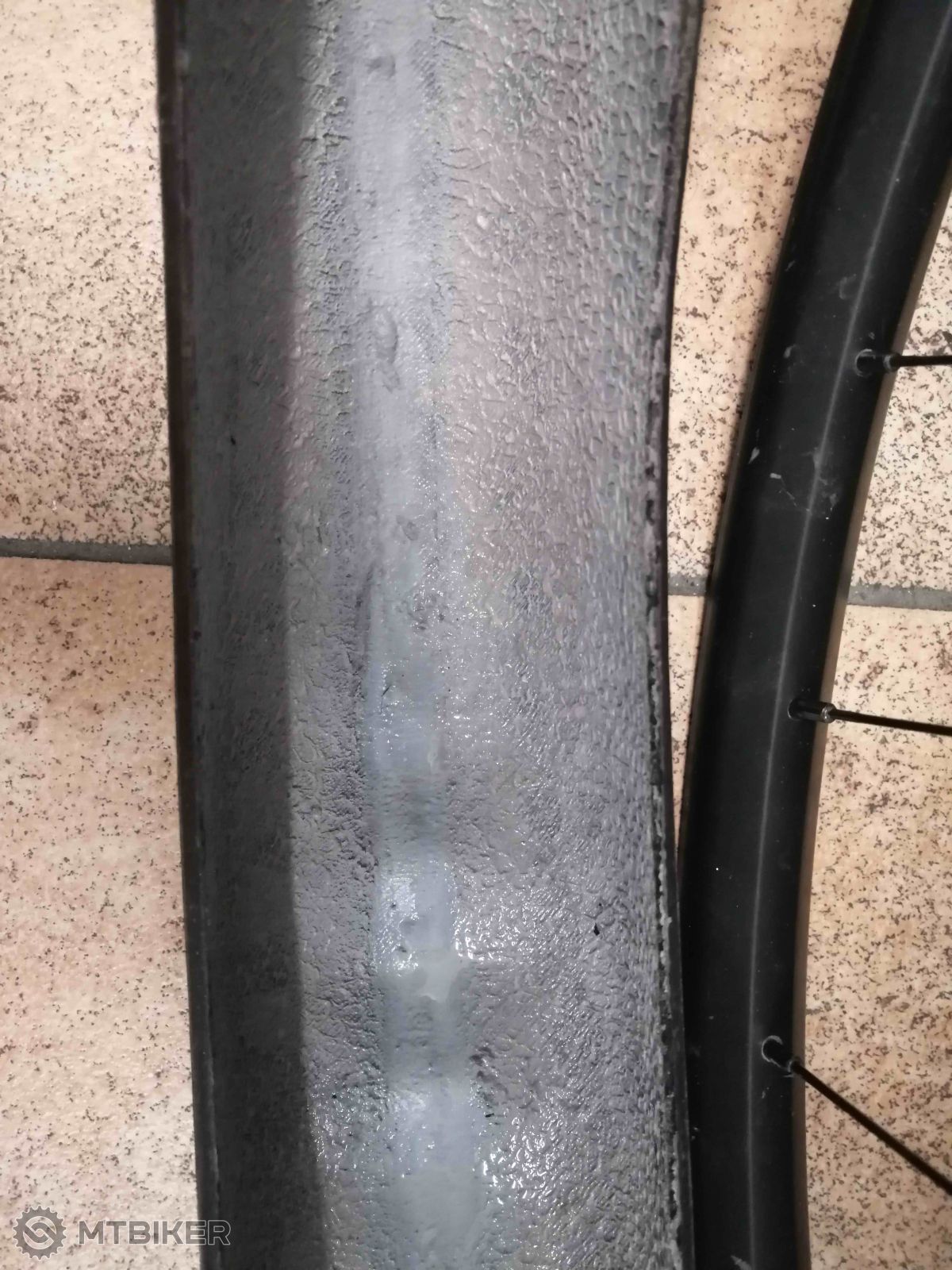

acetón alebo technický benzín mám trochu obavy,aby to nepoškodilo metalizovaný lak na karbónovom ráme
