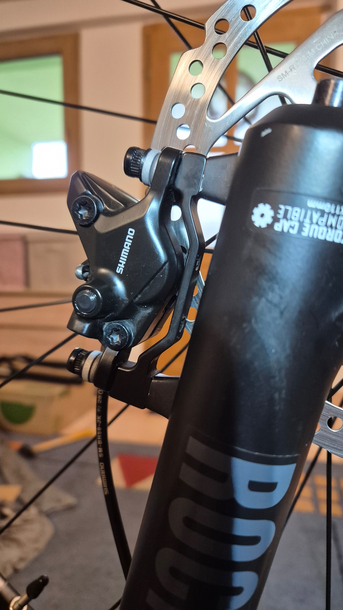

Robil som si brzdy, vymienal strmen. Z 200 na 400 seriu jednopiest. Kotuc ostal povodny 180. Dal som aj podlozku pod strmen pre 180 a aj tak mi kotuc ledva vosiel do stvrtky dosticiek. Kde je problem?;(
Ten kotuc je naozal 180 ? Na foto sa mi zda, ze vyplet kolesa sa krizuje daleko od kotuca - ako pri 160 kotuci - ale samozrejma neviem co je to za vyplet.
Stary strmen 200 na tom sedel s tym adapterom, ktory si pouzil pre novy strmen 400 ?
Povedal by som ze tvoja vidlica je na 180 kotúč bez adaptera
Jasne mozem ale sruby mhsim zhanat kratke :( tie co boli su dlhe
