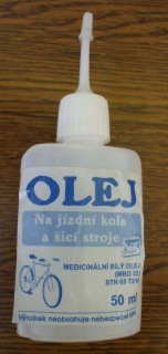

vzdy najprv ocistim klzaky, nakydam trosku oleja, trosku po tom poskacem, zas ocistim (poriadne, nech tam zostane iba mierny film, ziadne nanosy) a vyrazam na vyjazd.
mne v srevise odporucili silikonac, tak som si ho za 160Sk kupil (sice som potom zistil ze otec to v robote pouziva na stovky tak som mohol mat toho zadarmo veeela ale co uz )
ale otec hovri ze z toho silikonoveho ked troska zaschne sa spravi lepkava brecka a ze je to UPLNE nevhodne na vidlicu...
ja neviem na jednej strane to pouzivaju servisi a na druhej je to uplna blbost...
mne sa zatial vidlica nestazovala len sa to potom trocha zaspiny ale behom par sekund je to s handrickou prec...myslim ze aj tak na moju rst launch t8 je to aj tak jedno tam by stacil asi aj raciol ale margarin
Ja pouzivam jeden olej na retaz aj vidlu. Podla mna najlepsie najlacnejsie riesenie. Na nohy vidlice nakvapkam par kvapiek a prepruzim, zbytok poutieram. Staci to robit 1x do tyzdna a vidla ide lepsie jak s vazelinou (mam rst )
Swifty50s: len neskúšaj s tými jedlými olejmi experimentovať, lebo sa zanedlho presvedčíš, čo to znamená zasychavý olej...
matto666: na vidlu zásadne nepatrí nijaký ropný produkt (minerálny olej), ale silikón, prípadne silikón s teflonom
Miraculix: silikónové oleje neschnú (minimálne pokiaľ sú rozumne dizajnované), nemajú prečo - to, že sa zotierajú, zmývajú a špinia, to už je druhá vec
Si tiez tak myslim...kym silikonovy konzervuje gumu (tesnenie), od normalneho len stvrdne a popuka...ked sme uz pri tom najdite neake mazivo na ktory sa nelepi prach a dobre maze vidlu......
dadzefo: tam ide aj o to, že tesnenia vidly pokiaľ sú trochu lepšie tak sú tiež silikónové a v tú ranu na nich lepšie drží štruktúrne podobný maglajz
"normálna" guma (kaučuk, či prírodný - z latexu, alebo butadiénstyrénový) sa dnes na veci čo majú dlho vydržať značné zaťaženia už radšej nepoužíva
silikónový kaučuk sa dá vyrobiť "na mieru" podmienkam snáď od -50 do +400 °C a v širokom rozsahu tlakov, spôsobov zaťaženia, ...
a potom si došiel na to, prečo sa do olejových farieb používa ľanový alebo makový olej (slnečnicový schne samozrejme tiež, akurát strašne žltne a preto je do farieb nevhodný )
