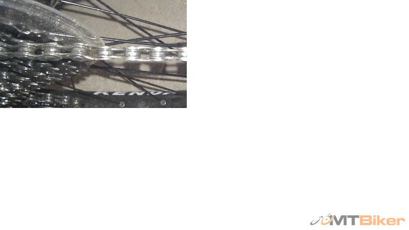

Cafte dnes pri vyjazde som zacal mat bez zjavnej priciny problem s radenim a nesledne aj s retazou ako takou ..... po kontrole som zistil ze mam deformovany jeden clanok retaze (vid obrazok).
Bike ma najazdenych cca 100 km, preto sa chcem spytat ci netusite co moholo byt dovodom tohoto poskodenia ....
mne sa tak podarilo ohnuť reraz sram alebo BBB neviem už ktorú... ale ono to je v podstate jedno... a podarilo sa mi ju ohnuť ani neviem ako... ale osobne si myslím že to bolo pri neakom zjadze... tak som potom poškodený článok roznitoval spojil to a fakčilo to ďalej...
Nazdarte ,, akurat som dnes po robote riesil tento deformacny problem s retazou ,, a veru bolo to tym ze treba to vzdy poriadne nytovat a hlavne pouzivat vzdy novy nyt pekne od shimana a nikdy nie uz raz pouzity ,, mozem po dnesku iba potvrdit ,, Samozrejme spojka je vyhodou ale na shimano retaziach sa mi moc neosvecila , fungovala dobre len na dramkach ,, takze zatial tolko odomna dakujem
Som si na vas pomenul... ako ste to tu riesili ze ako sa to stane, a este v jednej diskusii tu nafore sa to riesilo. Myslim si ze na to nema ziadne nitovanie vobec vpliv ani spojka!!!
Ked som sa hral s bikom predvcerom, mal som ho otoceny na riaditkach hore kolesami. A ladil som prehadzovacku a ked som zbadal co sa stane, ak mate na kazete najvacsie zuby a bez slapania zhodite o 3 az 4 smerom dole (napriklad aj nechtiac), tak ked som zbadal retaz v akom je stave na kazete, tak uz len staci sliapnut a je to tam. A to este dobre dopadne ak to neohne aj zub na kazete! Bol to presne taky vykrut retaze ako je na fotke to si myslim ja.
Si to skuste nahodte si vzadu najvacsi kotuc a potom bez slapania zhodte o minmalne 3 rady dole, ja ked som to zbadal ten vykrut retaze hned som si na vas spomenul
Ci je to to na kazete alebo na prednych pilach ci ako to volate (pre mna su to stale sajby) si mohol vzdy pri plnej zatazi zhadzovat na mensi priemer. Cize vzadu na kzete v plnom zabere na mensi prevod. V predu na mensiu pilu v plnom zabere. taktiez nikdy som nemal problem v plnom zabere prehadzovat na kazete z dola na hor !!! Jedine kedy som ubral a musel cakal na presmykac ked idem z malej na vleku pilu ci to bol cestak pred 20timi rokmi alebo teraz na mtb!
Takze dupem stale vzadu na kazete hore +1, dole -1, vpredu -1. Ale vpredu z 22 na 32 v plnom zabere nie je problem, ale uz z 32 na 42 sa neda v plnom zabere ale mierny az takmer cakaci zaber na velku pilu.
Ale ja som pisal ze je pruser ak si zhodis na kazete bez slapania tak minimalne 3 stupne a potom zaberes vtedy je tam retaz skrutena a mozes ju odpalit! Stavalo sa mi to aj na cestaku pred 20timi rokmi a musel som prestat slapat a naspat poslat prehadzovacku co najbilzsie k danej pozici retaze na kezete, a az potom zas zacat slapat a pokracovat v radeni! A toto mi nikto nevyvrati ani po 20tich rokoch ze to tak nie je.

Za moju dlhú amatérsku bajkersku kariéru som článok na reťazi ohol /skrútil/ iba raz. Stalo sa mi to na Sram reťazi v šutrovom zjazde keď mi reťaz lietala na prevodníku a pri náhlom zašliapnutí som ju ohol a predpokladám, že to bolo práve vo chvíli keď reťaz "sedela" na najväčšom a zároveň sčasti aj na strednom prevodníku a nejakým spôsobom bola náhodne zakliesnená aj v prešmykači.
inak ak je to shimano lx, tak ju rovno zahod a kup si SRAM s rychlospojkou
