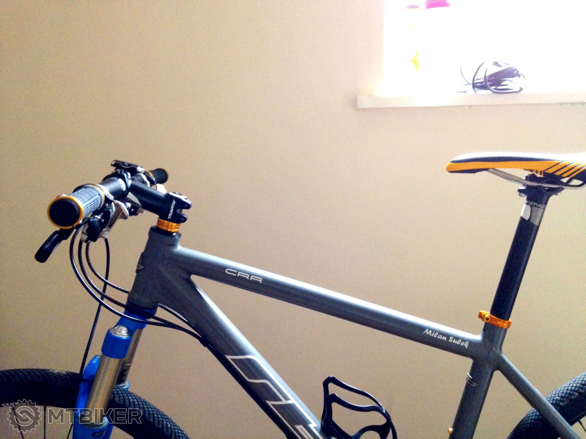

Ahojte mam na bicykli predstavec dlhy 120mm čo sa mi zda dost chcel by som aspon nejaky 90mm lebo ked idem nejaky zjazd tak je to na zabitie ale zda sa mi ,že keby som dal na môj bike 90mm predstavec tak by mi bol velmi kratky, cely ram mi pride že je zly že je dost kratky a preto je tam taky dlhy predstavec . Neviete o nejakom rame dlhšiom ako je na obrazku ? aby mi tam vyhovoval ten 90mm predstavec
Musíš si kúpiť väčší rám. Zisti si číslo tvojho a podľa toho kúpiš nový. Koľko meriaš? Dávaj pozor, že rôzne rámy majú rôzne uchytenie napríklad bŕzd, inú veľkosť stredu a pod....
V pohode nájdeš rám s rovnakou výškou a o dosť väčšou dĺžkou.
Len neviem či sa to nejako extra oplatí riešiť, bicykel na podobnej úrovni s dlhšou geometriou nájdeš občas za 150-200€...
Ak si kvôli dĺžke aj posúval sedlo na doraz dozadu tak je to celé zle
jj na foto vidno že sedadlo je dost vzadu tak zasa videl som na bazaroch aj v pohode ramy do 50e takže do takeho by som niečoho išiel ale neviem aky typ ramu mam hladat.
