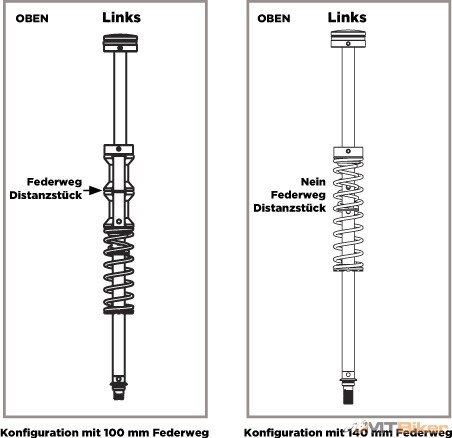

Mam novu vidlu 2010 fit fox float , zdvih 150mm, dal som ju na bike ale ten zdvih mi nevyhovuje.Na fox stranke som zistil ze ide znizit zdvih travel spacerom az na 80mm a tak sa pytam odbornikov ako to ten travel spacer funguje vo vnutry...
samozrejme ze na 80mm nechcem ist , 130 je ideal len mne ide vlastne o vysvetlenie , skor by som to povedal tak ze chcem vediet ako ta vidlica vlastne funguje vo vnutry. Je tu k tomu nejaka tema ? lebo nic som nenasiel...

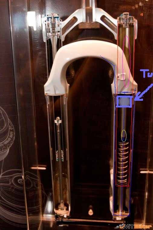

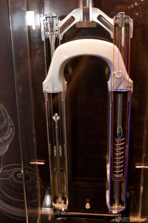

no presne nad tým som rozmyslal, ked tam pridam ten spacer zasunie sa mi teda vonkajsia noha nizsie ?samozrejme ak ta vonkajsia noha konci na konci tej pruziny...
Vlozis spacer a cervene sa viac zasunie do modreho = vidla klesne.
To modre vnutorne "T" vonkajsej nohy je asi preto take vysoke, lebo potrebovali mensi objem pozitivnej komory.
Vidla je na fotke mierne ponorena - kvoli expanzii negativnej pruziny, lebo otvorena pozitivna komora mierne netesni

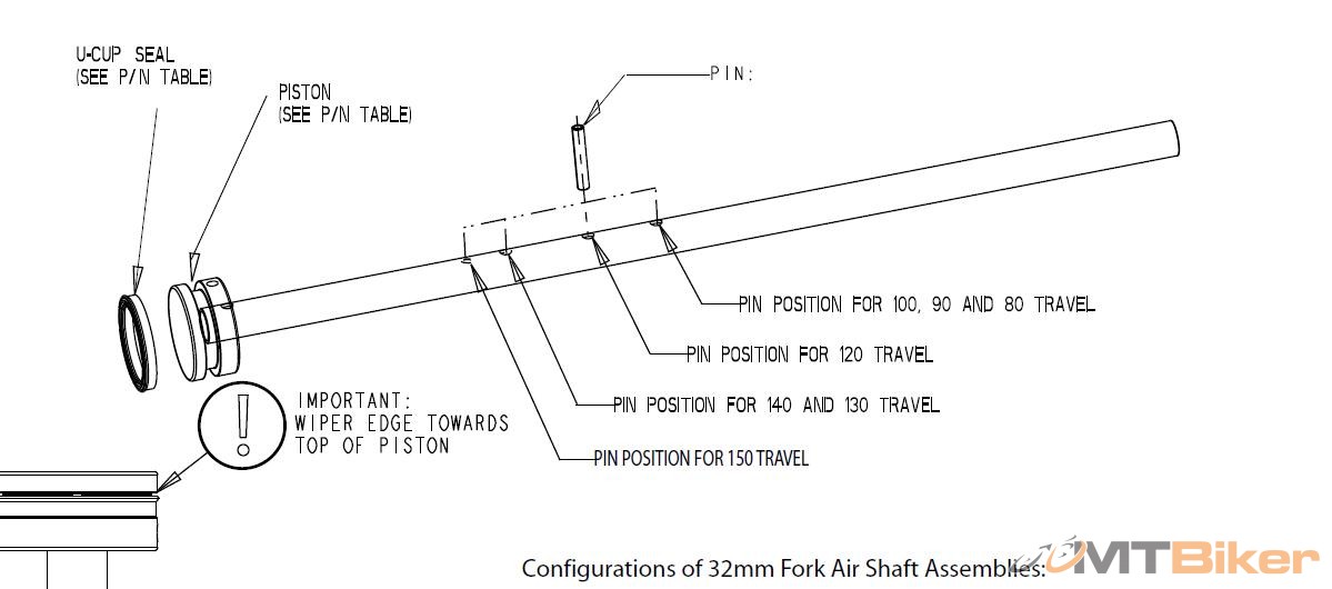

2 Zihadlo: Reba má dual air má negatívnu vzduch. komoru, tam je to inak ako u Fox-u kde je negatívna pružina. Spacer sa vkladá presne tam ako to označil PaloTT. Dá sa to však aj riešiť posunom plastovej časti ktorá určuje v ktorom mieste bude negatívka na tom prute čo stláča piestik. Sú tam u Float tri polohy, neviem však po koľko mm je to rozdelené u Float 150mm.

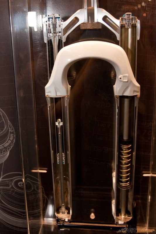

AD posledný obrázok, toto by som netipoval na 32ojku vidlicu. Foxa 32ojka takto nevyzerá ani 100mm ani 150mm, to som si istý. Toto bude skôr z Float 36tky kde je komora väčšia a tým pádom ten prut kratší a negatívka zas dlhšia. Takže takto to tam určite nevyzerá!
bobris, to čo si hodil hore vystihuje všetko čo som povedal.
Palo TT ... no ten som myslel. Hneď sa mi to nezdalo. Float 36tku som otvorenú ešte nemal síce ju jazdím, teraz je na reklamačke (vakloidný ročník 08) potom sa do toho pozriem, no predpokladam, že to bude podobnejšie Tvojej verzií.
Čo sa týka toho obrázku, pochybujem, že v niektorej vidlici bude tak dlhá negatívka alebo potom veľká komora aby bola negatívka hneď pod piestikom a končila až na konci vnútorných nôh. Manitou to má riešené inak, RS má Dual air a tam pružina nie je no a Mz to má tiež inak, takže takto to asi v žiadnej vidlici nevyzerá.

vonkajsie nohy - modra
vnutorne nohy - cervena
ruzova - hlavna vzduchova komora (pozitivna)
zlta - negativne pruzina, pridanim spaceru sa znizi zdvih
Nieco podobne by sa dalo urobit aj v opacnej nohe, ale kedze je tam uzavreta patrona tlmenia, nemyslim si, ze by sa to upravovalo tam.

aby bylo jasno kam se cpe ten spacer u vzduchovek
