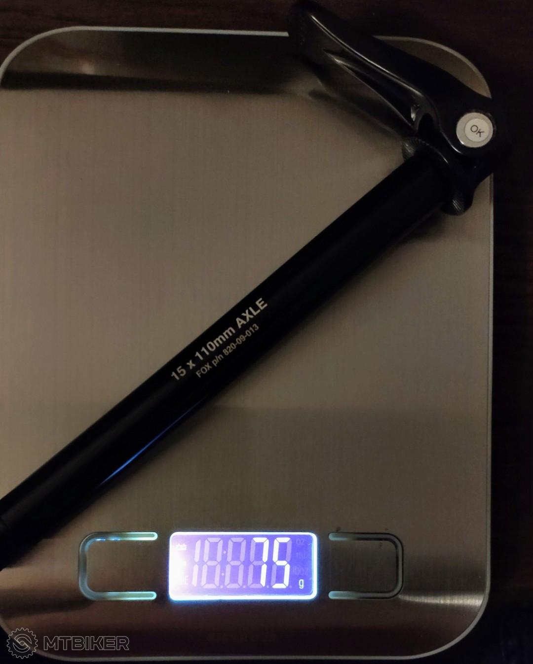

tak napriklad u fox-u tolko
klasika co bola pri Factory 34 a Fox Kabolt na imbus.
usetri 42 gramov
Môžeš aj v rýchloupínacej objímke použiť skrutku s vnútorným šesťhranom a nastaviť si uťahovací moment. Ale aby sme neboli mimo tému, páčka je váha navyše.

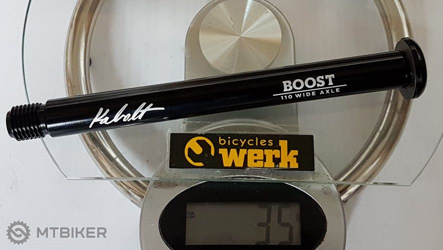

usetri 42 gramov
Fíha, moja čierna Kabolt 15x110mm váži 35g :/
Rozdiel vpredu 42g plus keď pridáme rozdiel vzadu tak je to ďaších viac ako 42g

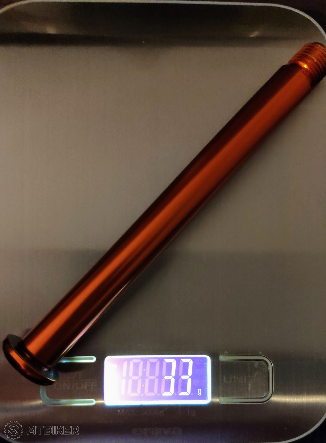

Tak som ju este raz prevazil a inak umiestnil na vahu x-krat, aj moja ma zrazu 35
A klasika 77g .
Sorry za dezinformaciu.
Stale je vsak uspora 42.
Vzadu som uz imbus mal, tam vahu neusetrim , uz len chudnut

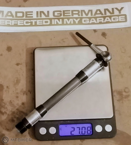

Len tak narychlo som nasiel toto a zrazu ten rozdiel uz nie je taky uzasny. Ale viem ze sa daju aj lahsie najst. Je to o prioritach. Predne koleso ide dole ak beriem do auta dva bajky a preto je pre mna lepsie ked nepotrebujem dalsi nastroj.
Niekomu kto to nepotrebuje alebo je ochotny sa vzdy hrat s klucom viac vyhovuje ine riesenie.
https://r2-bike.com/TUNE-Thru-Axle-DC15-for-FOX
Skor ma zaujima ten imbus na strane zavitu
Nie je to trochu neprakticke ked potrebujes aby sa zavit chytil tak ho vlastne odtlacas klucom ci ako to funguje?

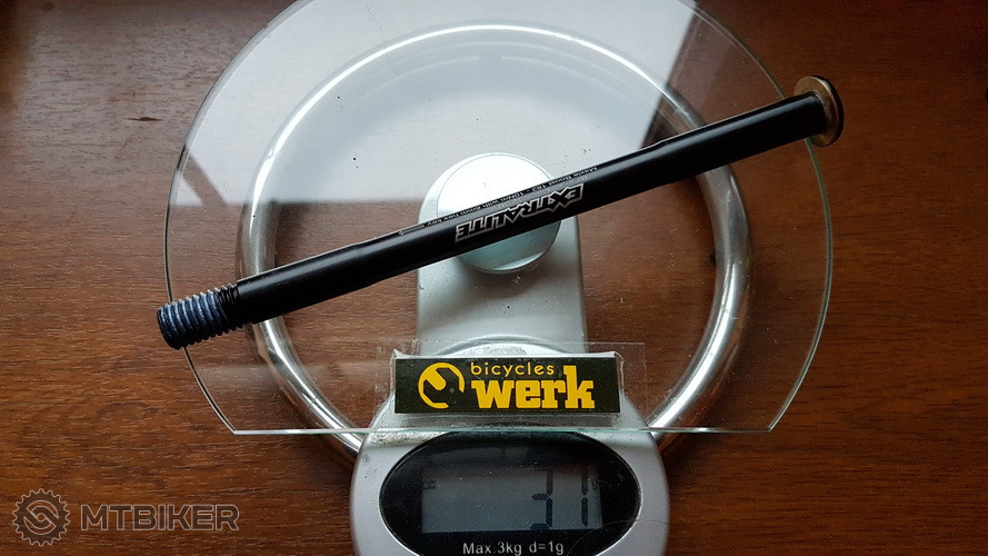

Ešte raz sa teda vyjadrim ku gramáreniu. Je to "iba" -8g. Z akej hmotnosti? Nesmieš počítať že je to "iba" -8g s 35g osky. V skutočnosti je to viac ako 22% úspora z hmotnosti jedného komponentu. O koľko by si znížil hmotnosť svojho bajku, keby si znížil hmotnosť každého komponentu "iba" o 22%?
