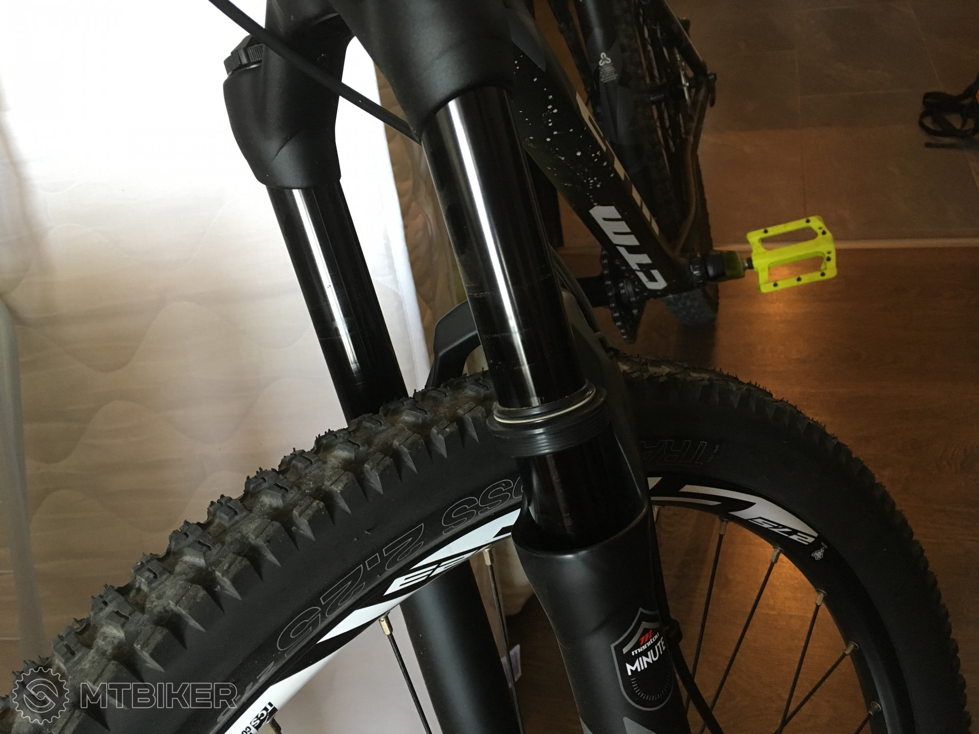

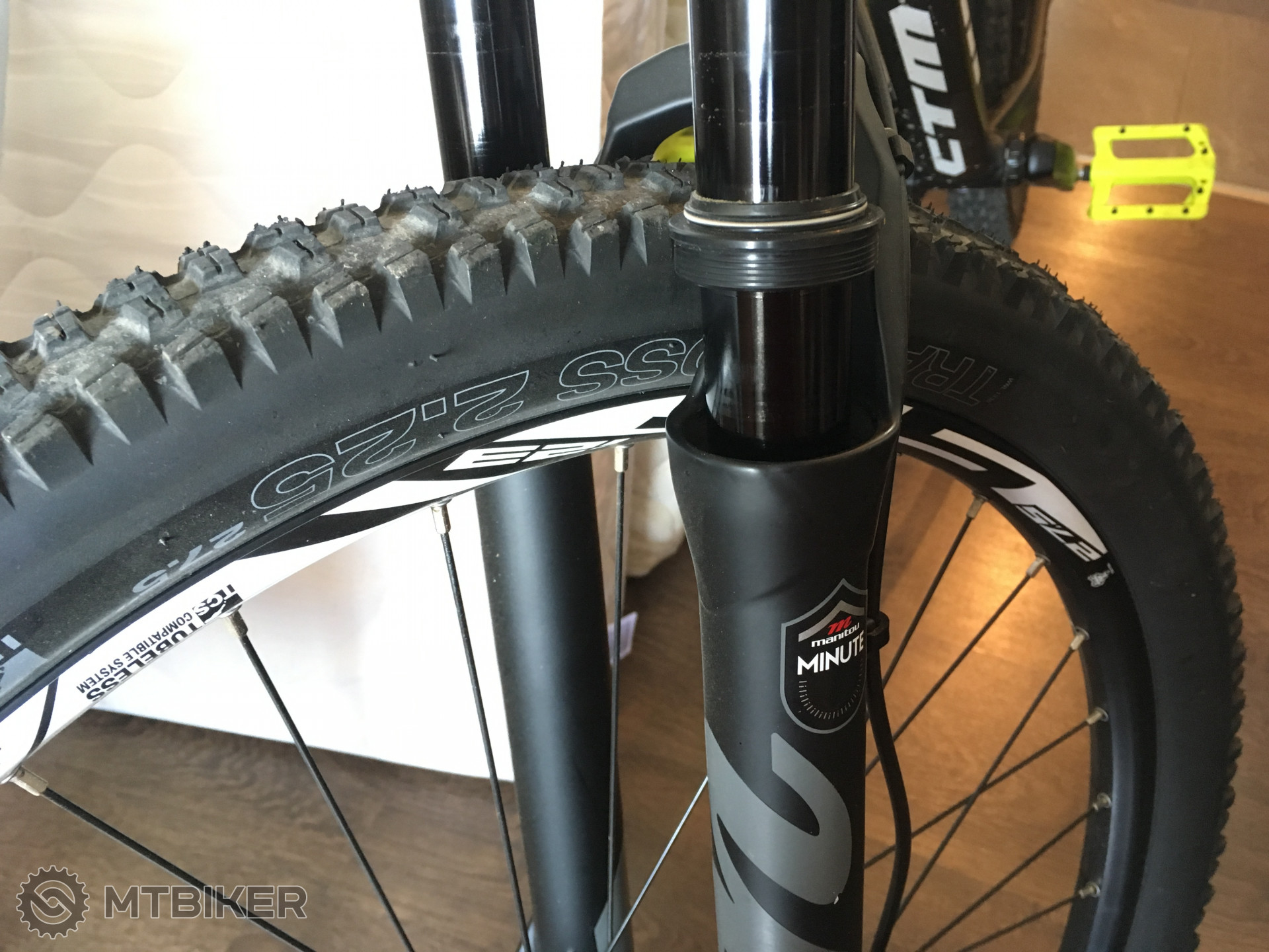

Zdravím. Na dvojdňovom bicykli sa mi stalo niečo čo sa asi stať nemalo. Počas rekreačnej jazdy po rovine na hrádzi, som začul sycanie, puknutie a všimol som si vytlačený kus plastu na vidlici. Máte niekto s tým skúsenosť? Čo to mohlo spôsobiť? Pridal som aj fotky. Vopred ďakujem za reakcie.
Reklamovat určite pôjdem. Len som chcel vedieť čím to môže byt. V servise mi ju nafúkli na 130psi. No po tejto nehode som si doma všimol že maximálny tlak je 110psi.
Takze vadná vidlica a asi by som mal trvať na výmene. Som z toho sklamaný. Človek dá za bike 1000€ a čaká že si kúpy niečo lepšie a nakoniec olpran z tesca by mi vydržal dlhšie.
Pravdepodobne vyfuklo vzduch zo vzduchovej komory do vonkajšej nohy a tlak vyrazil stieraci krúžok.Zephyra Pro mám už skoro rok a v pohode .(koľko važiš keď ti to nafúkali na 130?)
Hej hej. Ja som nevedel koľko je max. Ich som bral ako profesionálov. Nevadí. Je to v záruke a hlavne zo nebola moja chyba. Len má hnevá že teraz 30 dni čakať na reklamáciu.
Asi slabo tesni komora vzduchová.
