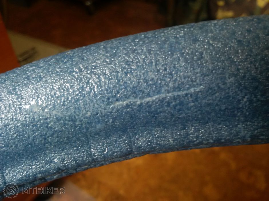

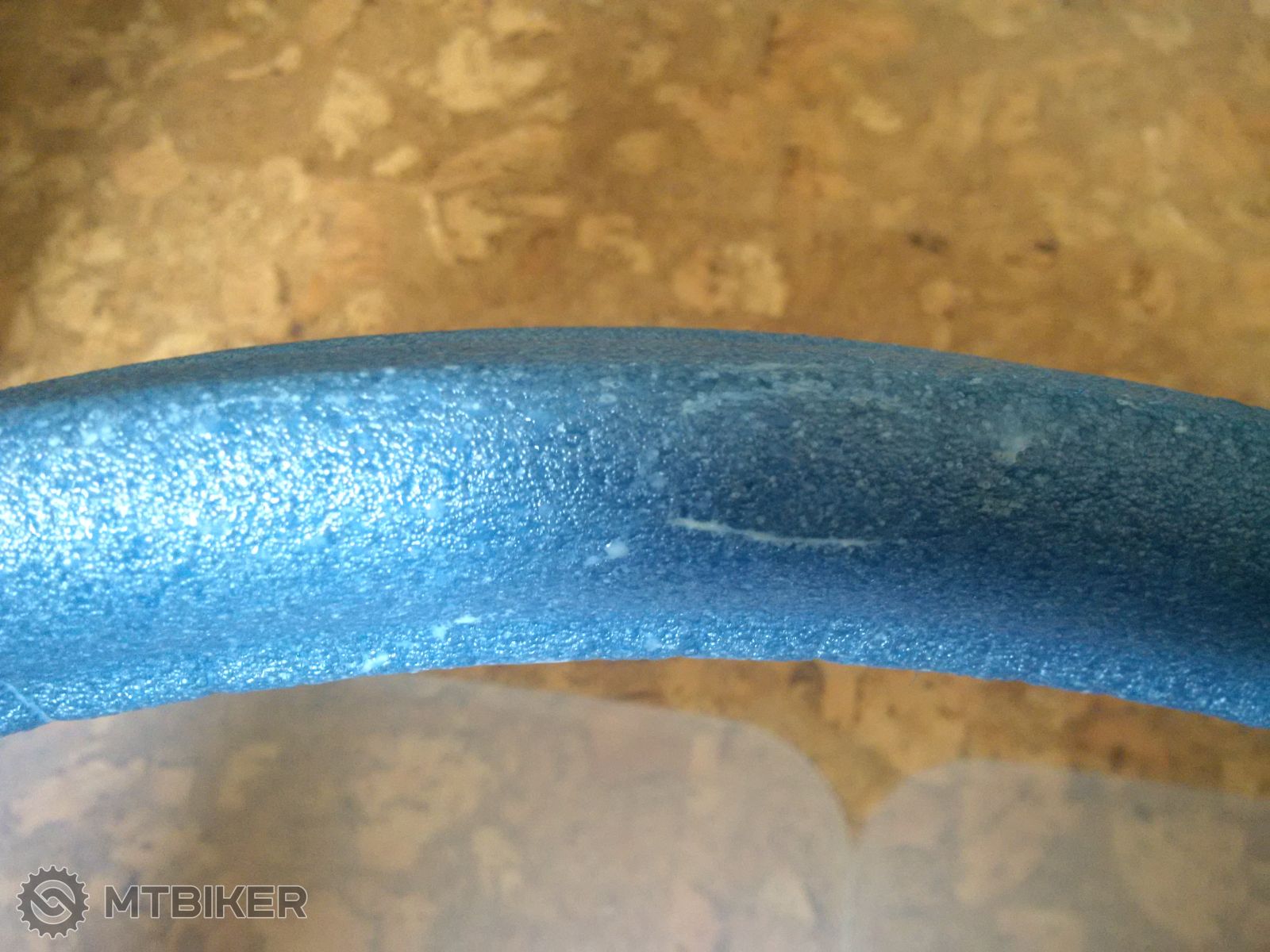

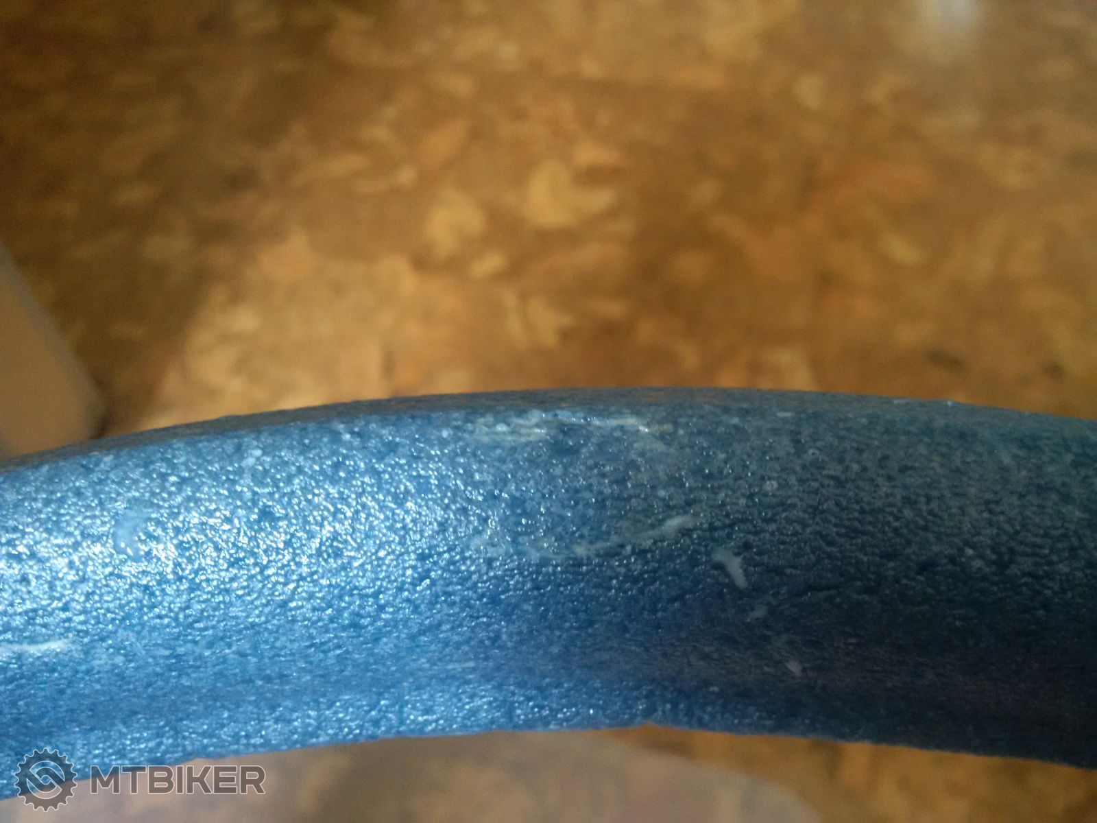

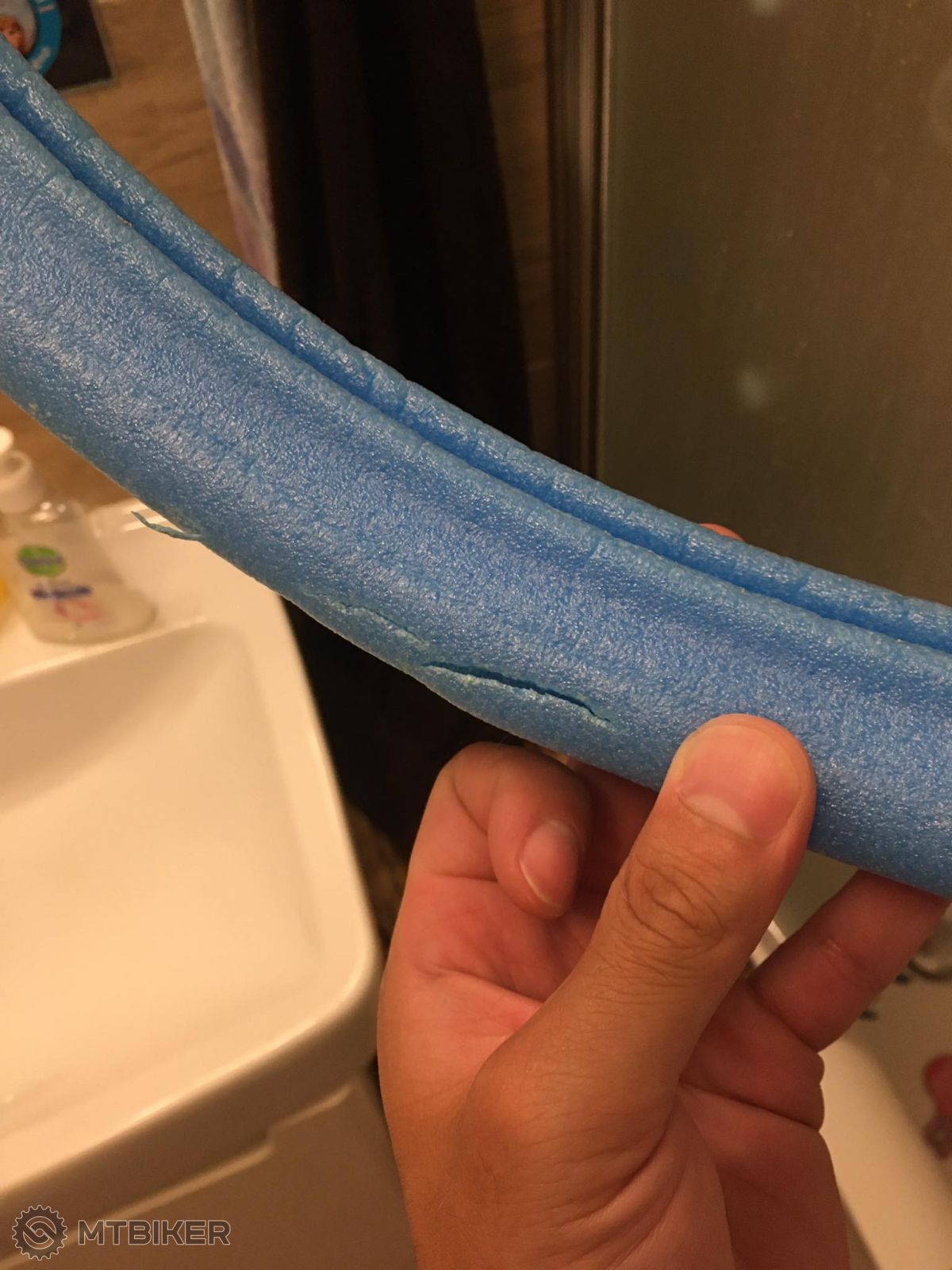

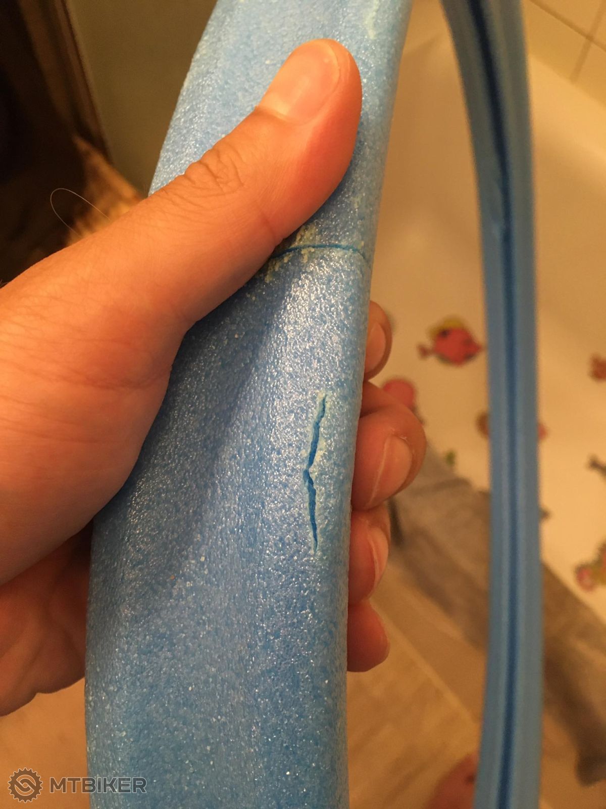

Vyzute. Hlasim nasledovne zistenia:
1. Vyzuvanie samotne podla ocakavania, trocha hrubej sili ale asi len 2min. Na traily asi nevyzutelne. Potreboval som podlozit koleso po obvode (sudovy system), inak by som patky neodlepil. Na druhej strane neviem si predstavit situaciu kedy by sa nedalo aspon nudzovo prist domov na tom inserte.
2. Inesrt samotny je po 995km trail jazdenia na HT v cca 80% stave. Niekolko natrhnutych prerazenych miest po obvode vid fotky. Ziadne osuchanie, alebo nasakavanie tmelu. To plati aj na poskodenych miestach.
3. hmotnost aktualna 99g (mokry po umyti) predtym 94g
4.som nakoniec rad, ze som zobral HD verziu, lebo SL by bola na salat podla stavu tej HD.
Vlozka ide urcite spat do zadneho kolesa, aj ked nevime ci by som kupil presne tu istu znovu. Cely cas mam pri jazdeni pocit, ze by nebolo od veci fukat este menej ako 24psi (1.65bar vazim 83kg) ale ked som to skusil na grip to nemalo efekt a komfort na nerovnostiach sa este zhorsil. Zrejme som sa uz stale roloval cez tvrdu vlozku. Neviem ci pri inej kombinacii plast vlozka sa da dosiahnut lepsi efekt. Chcel by som aby vlozka mala menis objem, a bola z materialu ktory je nieco na princip pametovej peny. Lahko stlacit pomaly nafuknit. Proste nech to robi tlmenie odskoku nie kompresie. Ale o takom rieseni som este nepocul.
Dokonale riesenieto nie je, ale je to neporovnatelne lepsie, ako to bolo bez vlozky. Keby som vymyslel nahradu zadneho tlmica za par eur, asi by som bol milionar.
Obute spat s MT King. Hadzanie tam je cca 2-3mm ale uplne rovnake ako bez vlozky. Cele obutie trvalo pod minutu. Neuveritelne lahko. Bud lepsia technika, alebo vlozka uz bola vytvarovana na dany raf. Ovela lahsie, ako vyzut,
Zaujimavost co som si nevsimol ked spom to obuval prvy krat. Vlozka pri tlaku okolo 3.5baru tak zmensi objem ze hrka v plasi. Cize sa tymto sposobom vie krasne usadit. Tiez je sranda ked sa vypusta vzduch cca po 1.7bar to fuci ako normalne koleso, ale potom sa vlozka roztiahne a vytvori predel v kolesa a dalej uz koleso vufuciava velmi pomaly. Nad vlozkou je kludne este viac ako bar a z ventilu skoro nejde vzduch, Otravne pri nastavovani tlaku, ale velmi dobry dokaz, ze ten system tlmenia odskoku tam naozaj je.

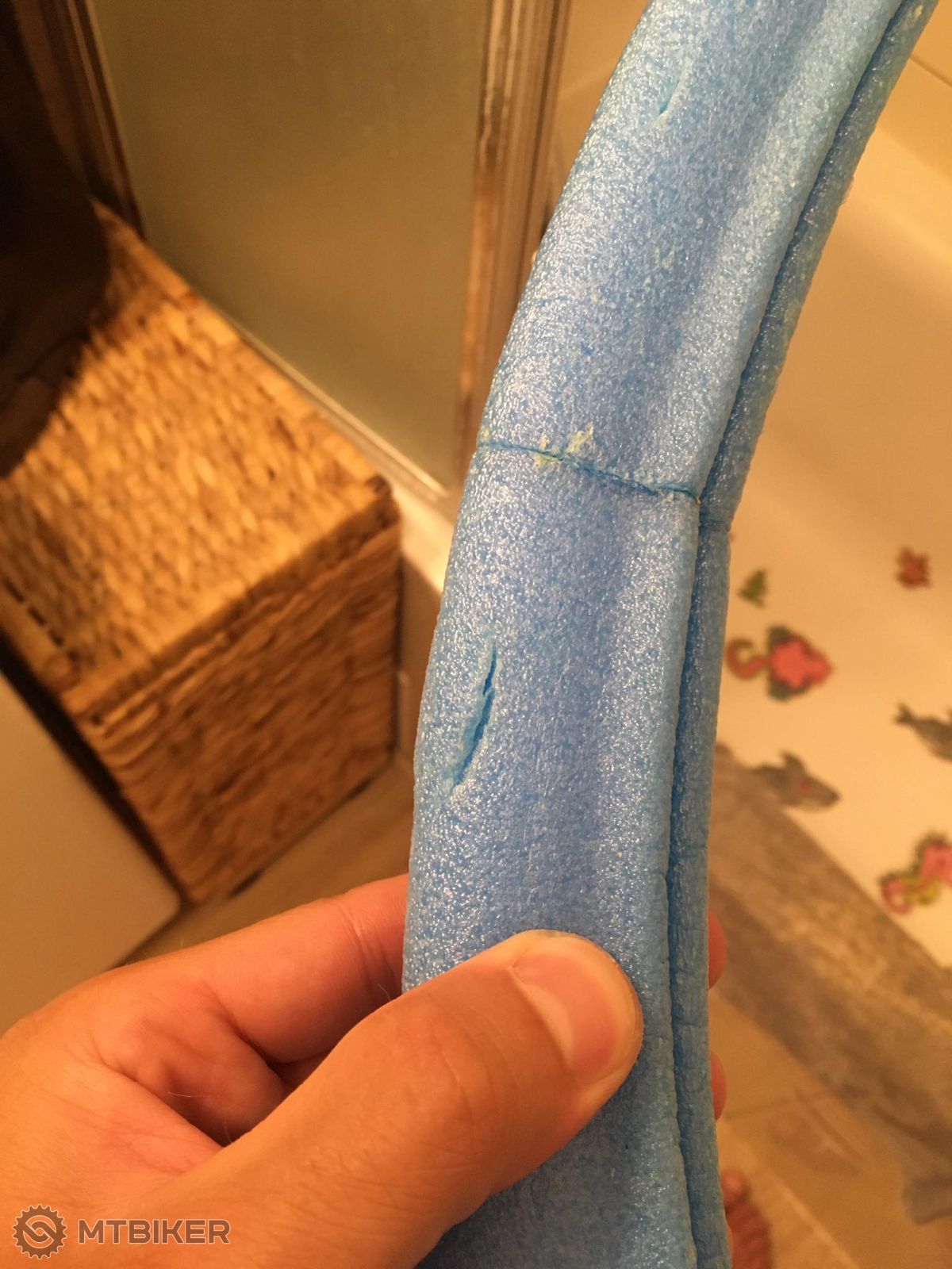

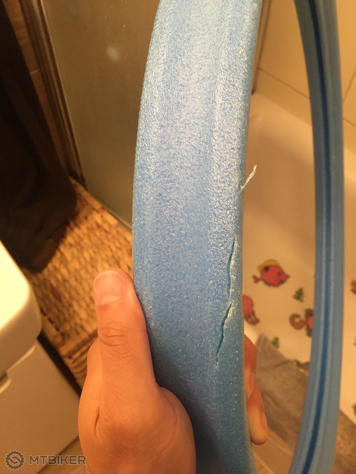

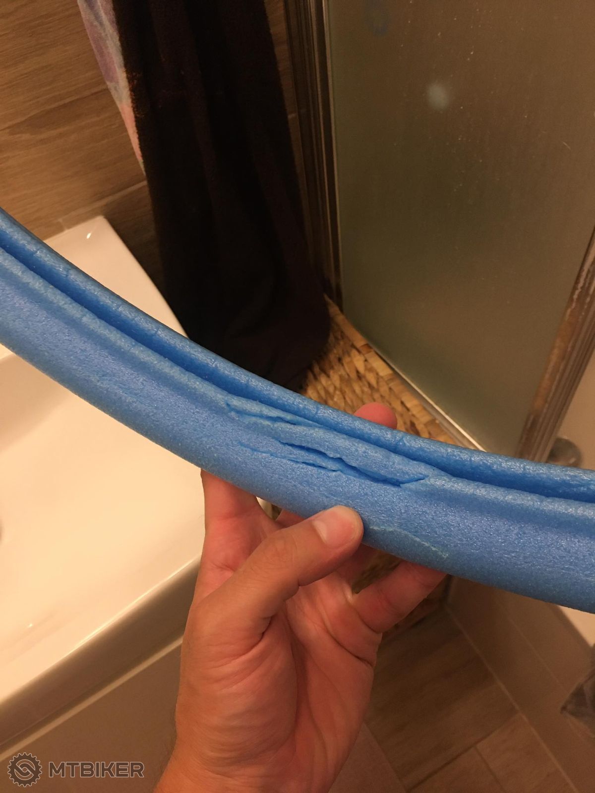

Tubolight Evo Sl po dva a pol mesiaci a cca 1000km v zadnom kolese, asi na tisic miestach roztrhnuty. Mam rad tie testy kde po 300km napisu, ako insert nevykazuje znamky uzivania, vyzera jak novy, absolutne nenasiaka tmel a pod... Kde robim chybu?
Dobra otazka. Mam podobnu skusenost. Podla mna ta vlozka plni funkciu aj v stave v akom ju mas. Tmel nenasiakava ani v stave akom ju mas. Aj mna jej popresekavanie prekvapilo. Na druhu stranu vsetky tie sekance by boli naraz plastu o raf, ktoremu bud zabranila alebo ho obmedizla co je jej hlavna funkcia. Ak chces nieco takmer na veky tak cushcore. Ale ten nema hmotnost ani cenu, ako tato vlozka, tiez si myslim ze nebude mat taky velky efekt tlmenia odskosku pre jej mensi objem v plasti. Vzdy je to nieco za nieco.
Pre mna istota dojazdu na defekte, tlmenie odskoku, istota ze nevyzujem ani podhusteny plast v klopke a neseknem raf ci plast v kamenoch stoji za jeje vozenie.
Aktualne skusobne fukam v zadu 18psi co je na HT s jazdcom 83kg dost malo na agresivne jazdenie trailov (aj skoky tak do metra vyskly). A ziadne seknute plaste ci poskodenie rafu. Hold vlozka dostava zahul to som si isty.
