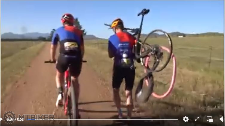

Nuz nie je insert ako insert. Tie co sa nenatlacia do rafu na tesno a su len ako spageta na volno v plasti toho vela nezachrania. Chcel by som hentak vidiet vyzuty CushCore napr.
edit: prave to pozeram a podla toho co povedali "po skoku mu explodovalo cele koleso a neda sa s tym nic robit" Cize zda sa aj podla videa ze problem je karbonovy raf na srot.

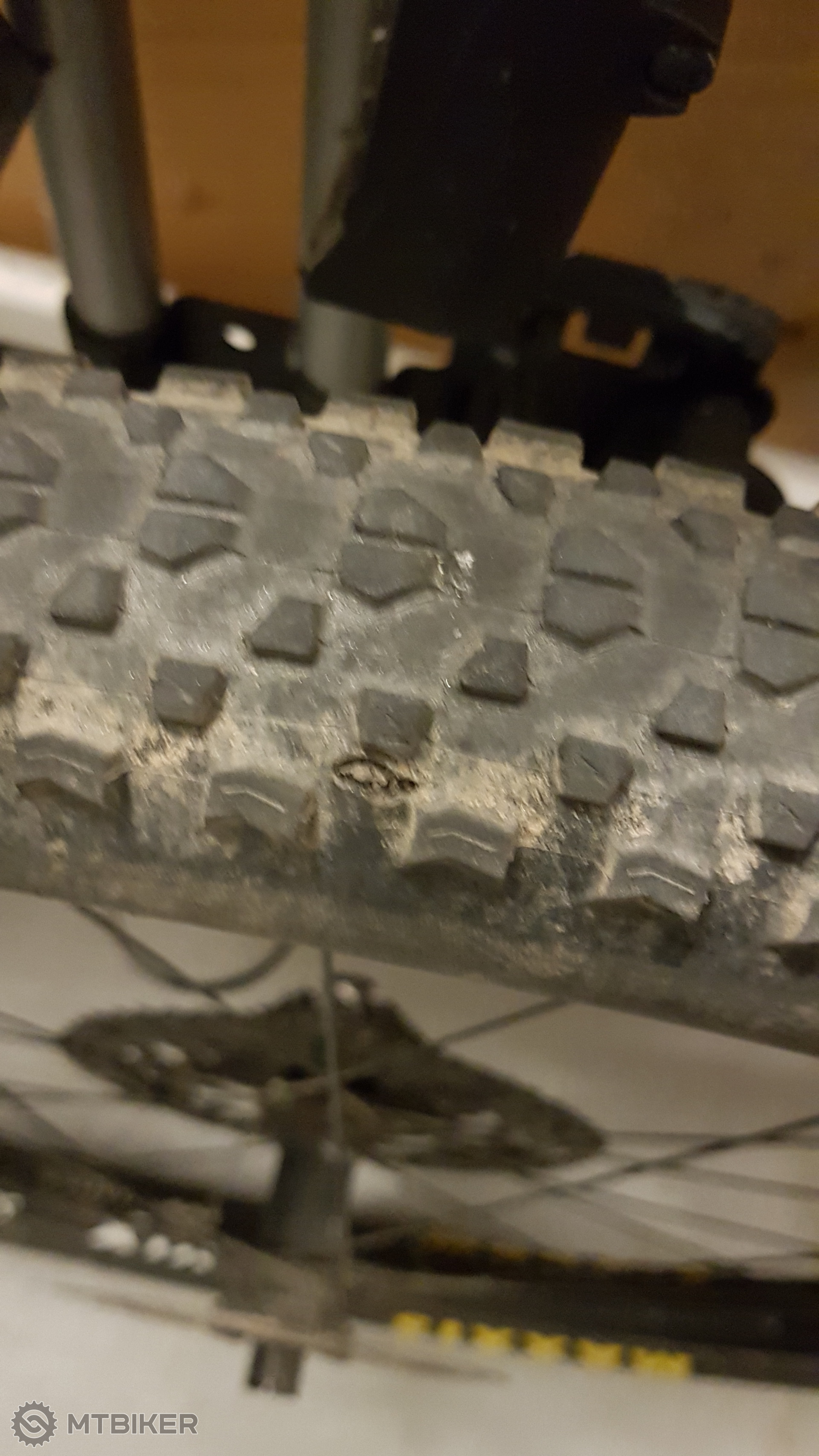

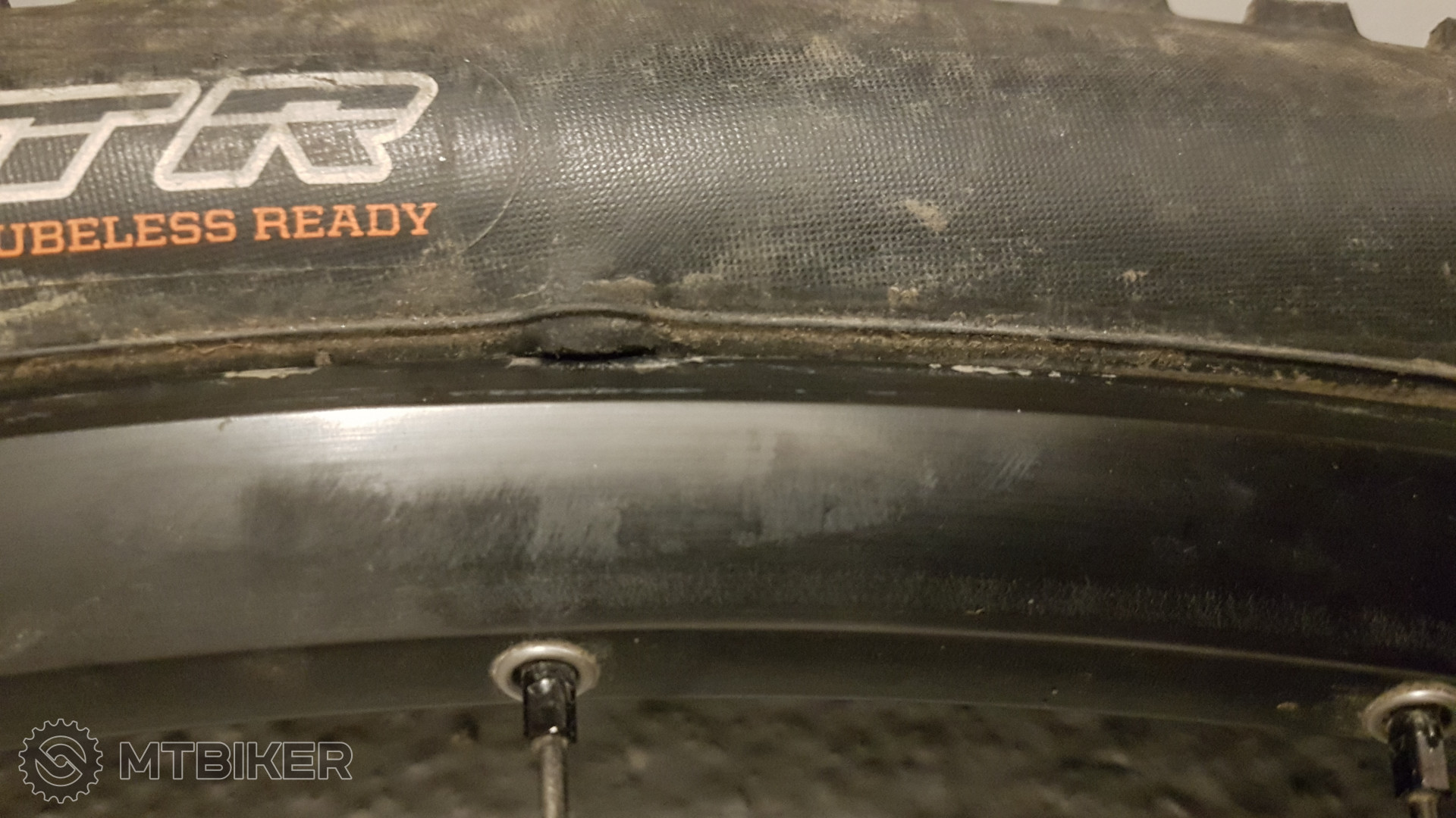

Prerazil som plast pri patke a ani knot tam nedrzi. Zatial som tam prdol dusu, ale plast bol novy a rad by som ho este pouzival bezdusovo.
Stacilo by podlepit ten plast zaplatkou ako sa lepia duse ? Alebo je na to nieco specialne ?
Zatial nechcem ist do insertov - to bola blba jazdecka chyba.
Hej podlepit funguje, priapdne ak je to extra zle tak som puizival na podlepenie radsej flak vystrihnuty z hrubej duse, vacsinou je to pevnejsie ako tie origo flaky na duse.
Uf, tak to už je dosť veľká diera Ja som mal takú trochu väčšiu ako hlavička spendlika. Na behuni by to ešte šlo, ale pri patke jedine skúsiť zasit a podlepit.
Este mozes kusit prilepit a aj prisit zaplatu z bocnice nejakeho makkeho (napr cestneho) plasta. Nieco co ma tak 3x180TPI aby to bolodost makke na pracu. Ale to je len napad, take tazke zbrane som este nikdy nemusel tahat. Vyhoda je ze plast ma textil/kevlar a ten sa nenatiahne.
Náhodou, 26" na dušiach tento rok docela frčali na redbull rampage
Teraz su tam 2 atmosfery. Uvidime ci to vobec vydrzi do rana.
Asi to buduci tyzden skusim zosit silonom a podlepit dusou. Akurat, ze ma cala zase babranie sa s mliekom.
