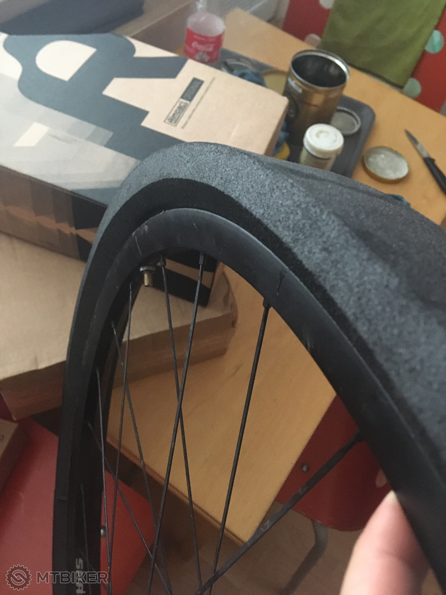

Tubolight HD nahodeny. Montaz bezproblemova, hned ako clovek pride na to, aky postup je pre ten insert idealny. Montoval som to ako cushcore, ale s tym, ze som najskor nasaril insert do plasta, potom raf do insertu, ktory uz bol v plasti. Dalej uz pol postup presne ako pre cushcore. Skoro cele som to obul bez montpak, len poslednych cca 20cm som pouzil standardnu plastovu montpaku . Utesnenie bola torcha patalia. Daval som to uz do jazdeneho setupu, cize patky boli uz od stareho tmalu. Dalo celkom zabrat, aby sa tmel dostal vsade, ale zda sa, ze sa podarilo. V piatok pojdem jazdit dam vediet.
Tak som to zrejme prechvalil. Ked som nahodil koleso na bike vsimol som si ze voci zadnej stavbe plast hazde nejakych 5mm. A je to v mieste kde je ventil. Mal som podozrenie, ze ventil nie je v stredovej drzke insertu. Tak som to zase cele vyzul a presne tak, insert isiel okol ventilu bokom. Problem je, ze dalsie 2 obutia a vyzutia a vysledok stale rovnaky. Proste pre obutie druhej polovice palstu na raf treba aby skocila patka do dtrazky v rafe. Ta je u mna tak uzka, ze sa tam nevojde lem plasta, aj vlozka aj ventil. Vlozku ten plast vzdy vytlaci mimo ventil. Nasledne ked skocia patky na miesto sa vlozka uz sama nevystredi a je to v .....
Este idem skusit vypustit tlak, nechat patky nasadene a nejako cez plast manipulovat vlozku na stred. Ak to nezaberie uz mi ostava iba pouzitie nejakeho ventilku co ma malu vnutornu cast.
Nakoniec som to dostal do stavu, ze to ma na jednom mieste cca 3mm vydudtie. Nie je to v mieste ventilu. Moze to byt samotny plast, lebo je to rovnake bez ohladu na nafukany tlak. Myslim ze pri 50 psi by to vlozka uz namala tolko tlacit, predsa len j to pomerne makka pena, mala by sa stlacit. Zatial som to nechal, tak pojazdim a uvidim.

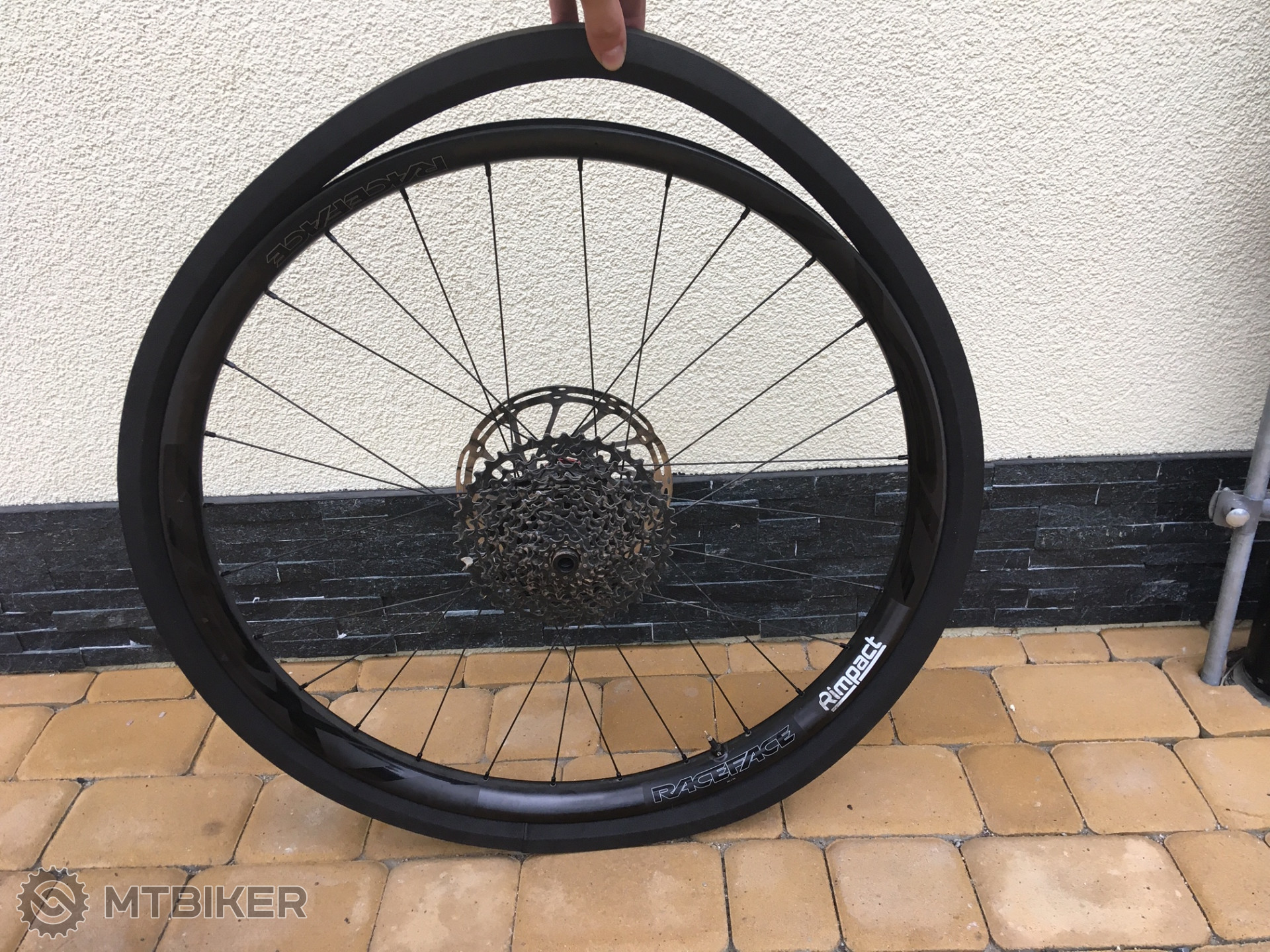

update rimpact original. po cca polroku pouzivania.
nezda sa mi ze insert nasava mlieko, je iba po povrchu vlozky, zotrel som ho z povrchu a vsetko ok.
vlozka sa vsak slusne natahuje, ako nova krasne tesne obopinala rafik, teraz je tam slusna vola.
pevne verim ze rimpact pro verzia to robi menej.
objednaval som kombo original a pro, a zacal som s originalom.
kedze insert bol povodne natesno, mam za to, ze lepsie plnil tu funckiu aby sa plašt tak nežul.
