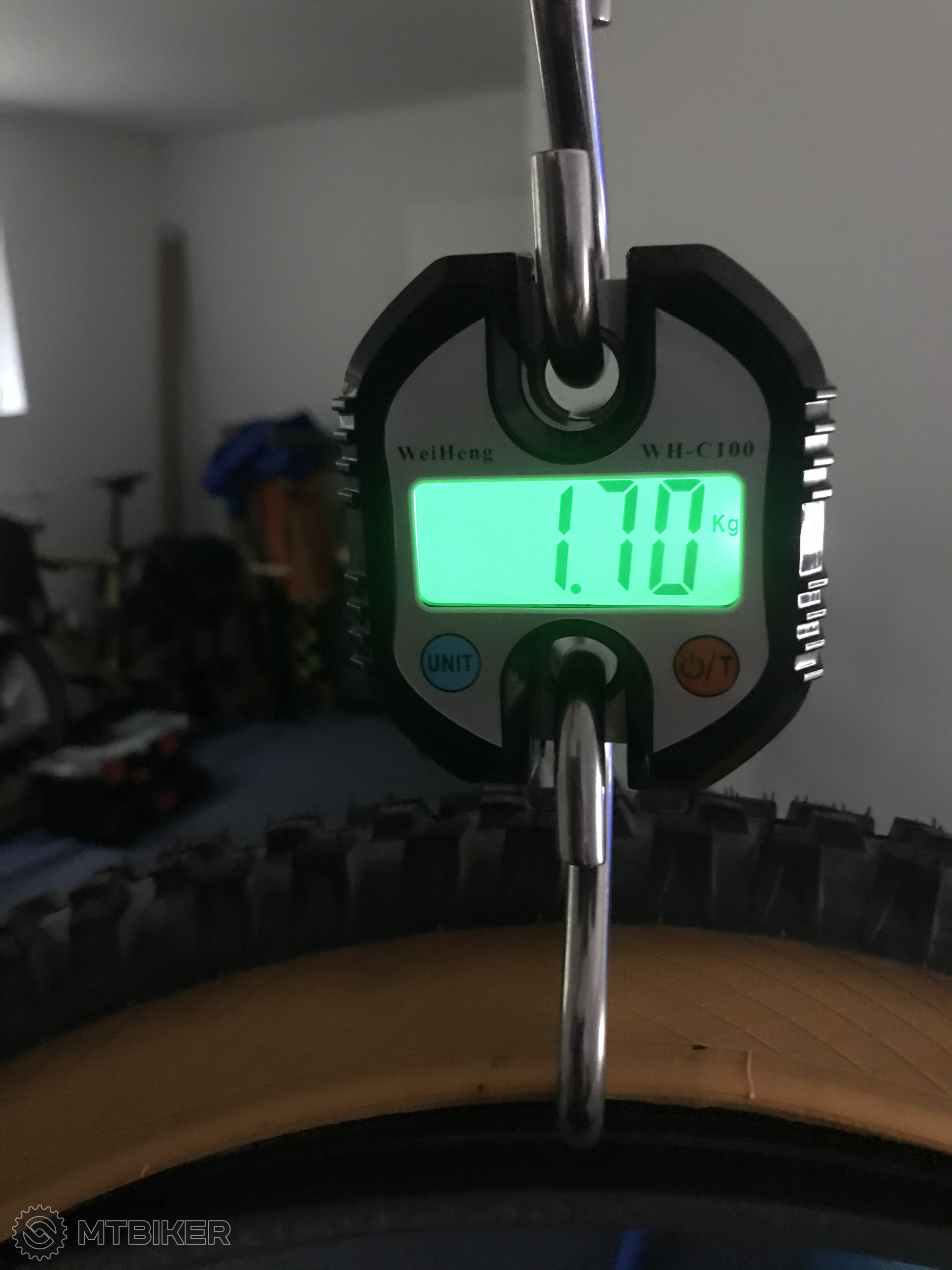

Tak dnes som zhodil plaste s inzertami dolu. MM 29x2,4 soft s cushcore 1,70kg a 1,75kg?, otvorene poviem ze dolu sli ovela lahsie ako hore. Predny ako novy, na zadnom jeden maly zasek, pravdepodobne od montpaky.
Bud. tyzden pridu nove kolesa, tak budem znovu toho pana na krizi riadne spominat v duchu, aby deti nepoculi pri montazi ...
Ja to mám s Panzer presne naopak. Nahodiť balada, dolu som sa dosť potrápil než sa mi podarilo odtlačiť pätky. Ale Schwalbe vedia potrápiť na tých Bontrager kolesách aj bez insertov.
inak to je cushcore xc verzia?

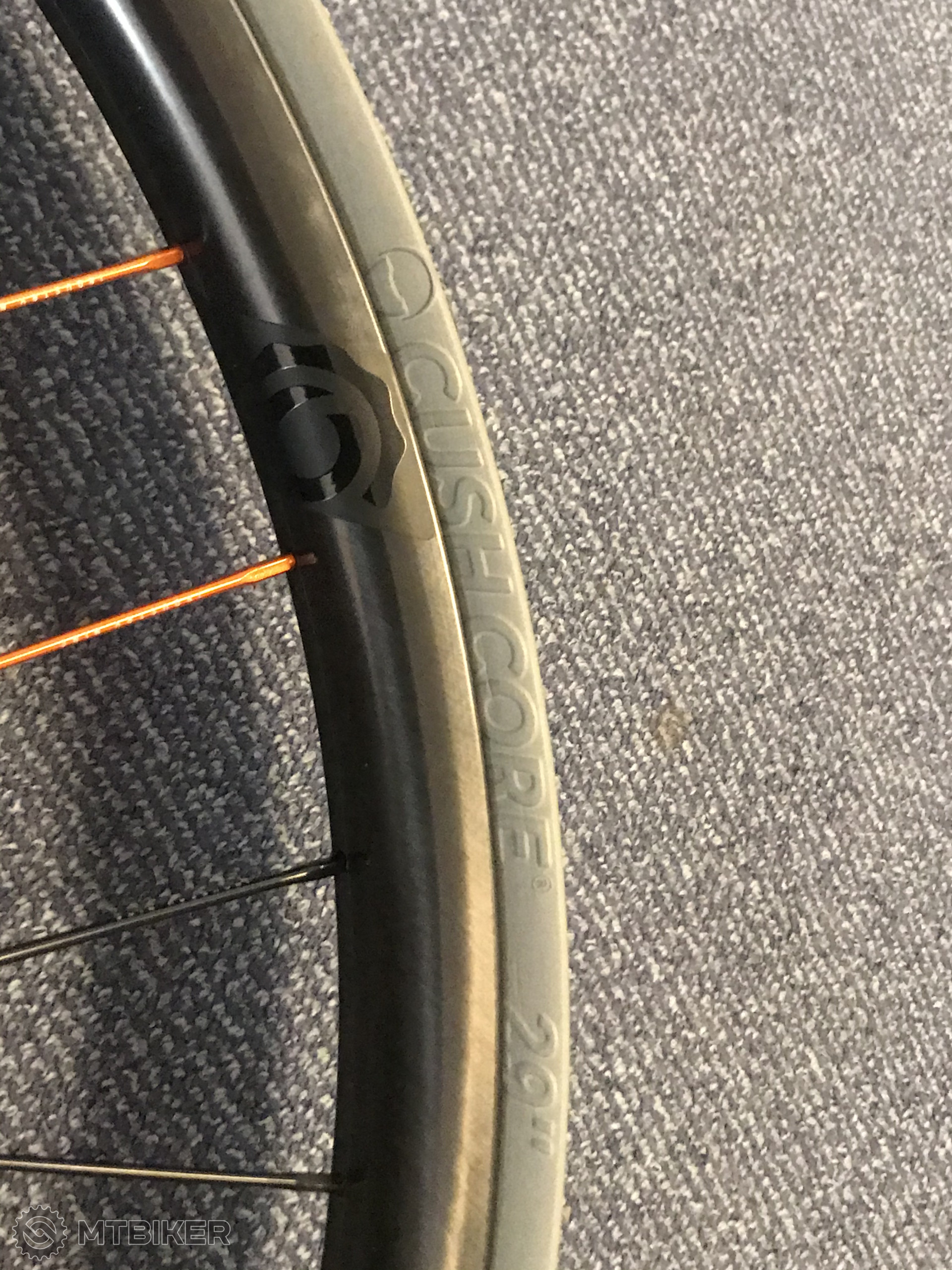

Nie jedna sa o cushcore pro 29" pre enduro. Xc verzia je uzssia a lahsia. Montaz ukoncena, na we are one composites rafoch. Bez mydla, bez kliesti, bez ocelovych montpak. Len plastove a prsty. So syntace rafikmi sa to neda porovnat

Takna otvarac na plaste je doma, skoda len ze mi niekdo zmazal konto ? vyskusam hned ako pridu industry nine kolesa spolu s cush core

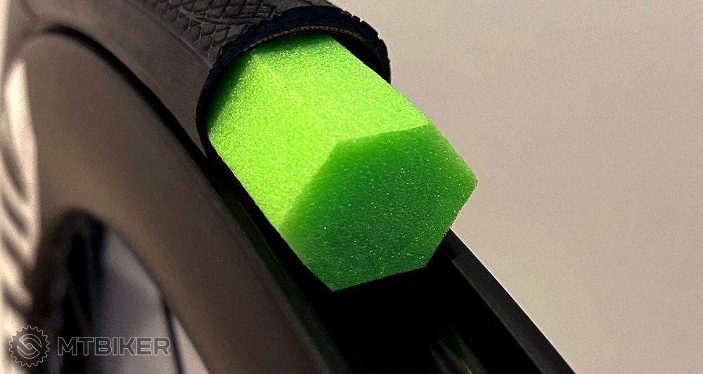

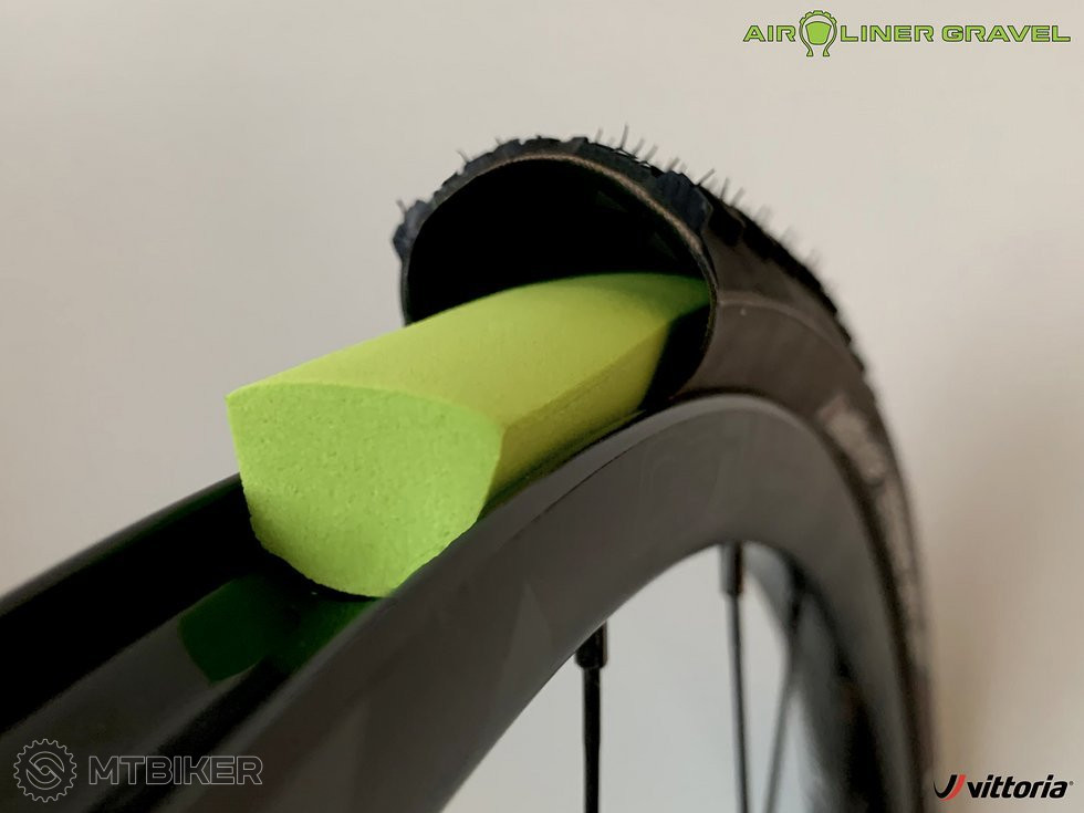

Gravelové sú pre šírku ráfu do 25 mm. (nebolo by to funkčné i pri MTB plášťoch?)
