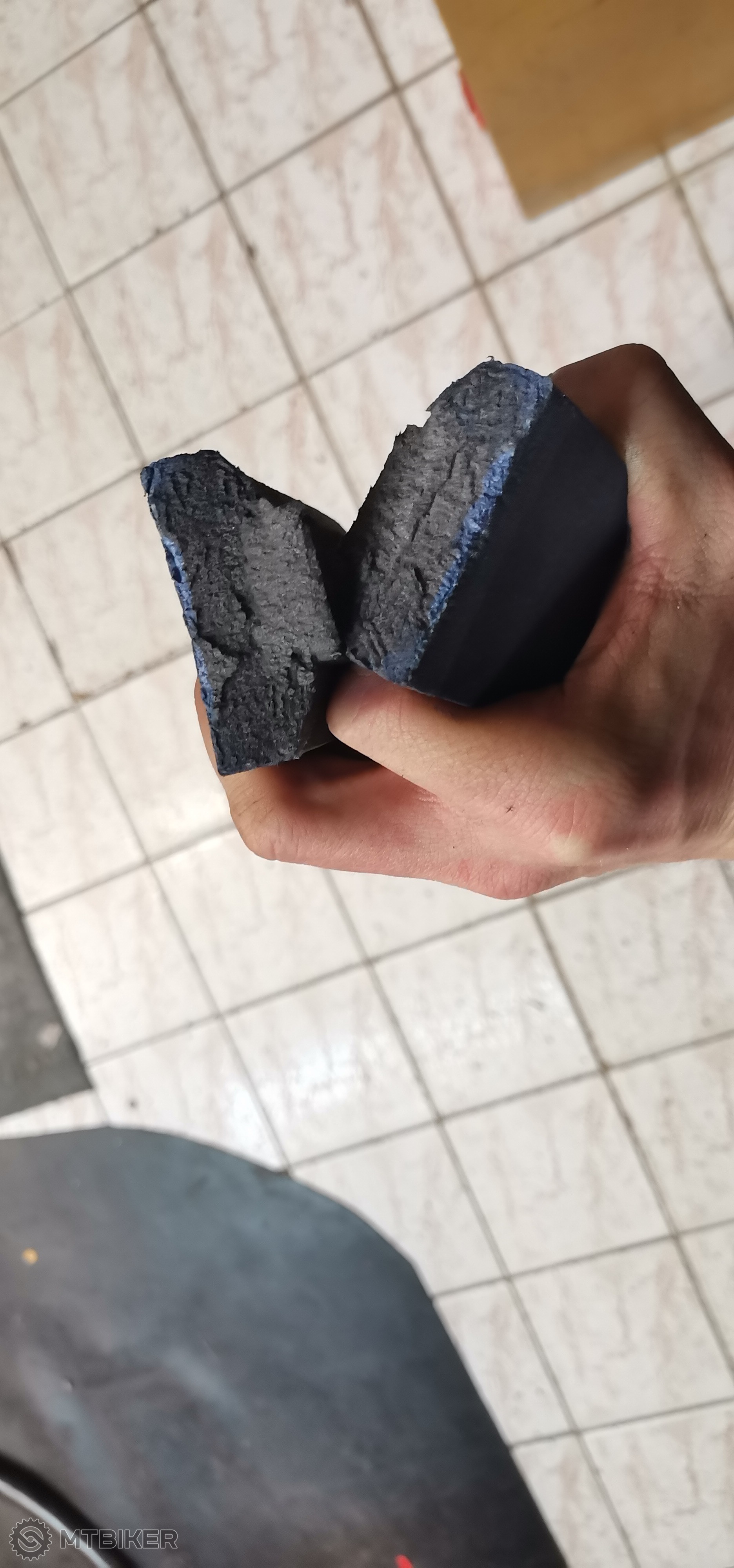

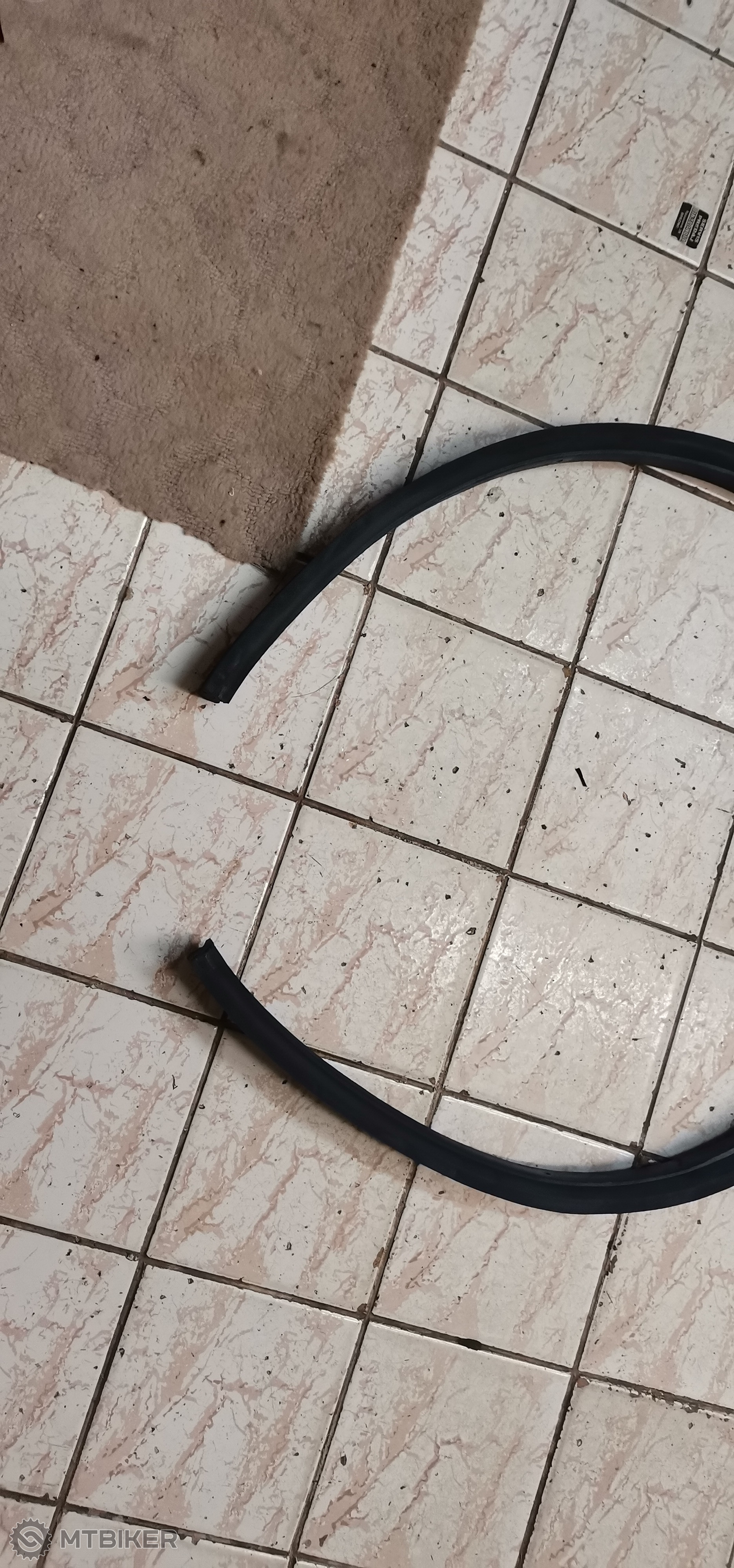

Rivala vrelo "odporúčam"... Dnes som sa rozhodol prezut plášte. Pri vyzuvani a vyťahovani zadného insertu zrazu povolil ja som si dal skoro po hube montpakou a inser môžem zahodiť... Chcel som podporiť Slovenských chalanov ale očividne je rozumnejšie priplatiť si za overené značky co sú na trhu dlhšie...
Neviem material, ale som presvedcenyu ze vhodnym lepidkol to pojde zlepit. Ono sa to aj tak asi nevyraba ako kruh, aj vo vyrobe to s najvacsou pravdepodobnostou lepia.

No ono to vyzerá ustrihnuté celkom do roviny, skôr ako lepidlom by som to ale na hulváta zobral dvoma sťahovačkami, spravil do toho diery a páskami stiahol k sebe. Otázne teda je či sa to len rozlepilo, alebo sa to náhodne utrhlo vadou materiálu. Ak za to môže materiál tak jedine do koša.
@KinDo inserty sú navrhované pre použitie s mliekom. Ak by to malo fungovať bez tmelu, bolo by to trocha kontraproduktívne. Ja osobne sa tam chystám dať toho mlieka ešte trochu viac.
Jop je to lepené, mne sa to rozpadlo presne v tom mieste... Možno nejaká výrobná vada, druhý drží bez problémov. Už som sa bavil s chalanom s Rivalu, že im to msm zaslať na expertízu a obratom pošlú nový kus. Vraj majú von 300 insertov a roztrhli sa zatiaľ iba 2
