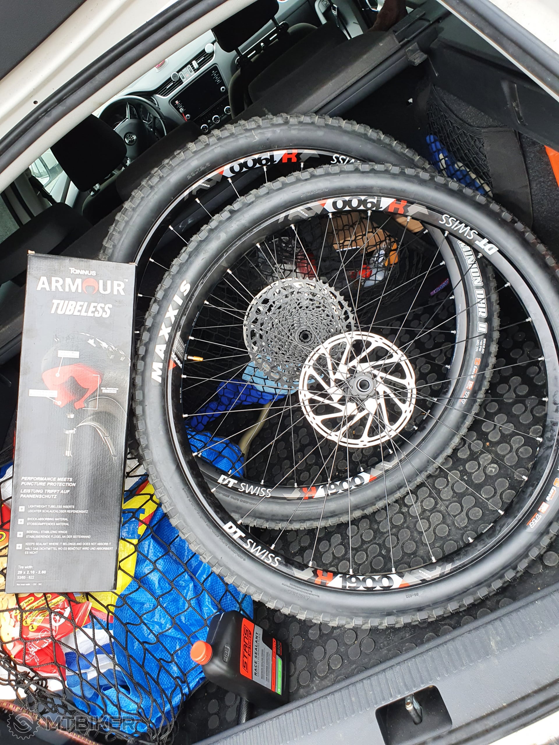

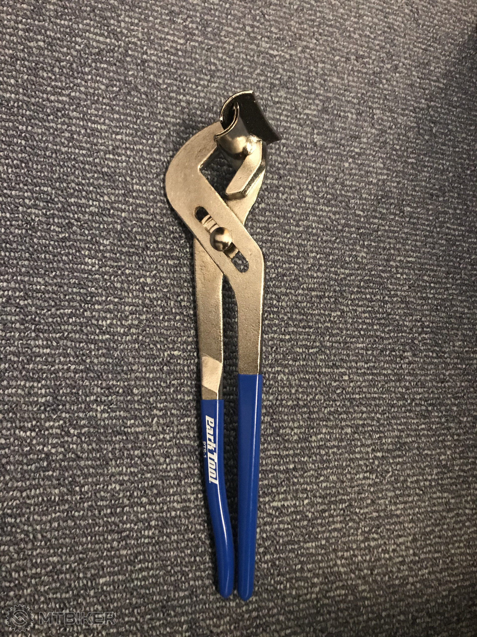

No ja som si zlomil necht na palci ked som obuval mm a cushcore. Objednal som si aj klieste na plast na lepsiu montaz, len este neprisli. Najblissie budem lamentovat ked mi pridu industry nine kolesa. Mne ide najhorsie kombinacia novy plast a vlozka. Ked je plast uz natiahnuty ide to ovela lepsie
mdfk naockoval si ma s tym insertom tak idem do toho aj ja. akurat si na montaz netrufam, zajtra odnesiem kolesy do kosickeho servisu kde aj maju tannus armour skladom a po sichte si po to zbehnem. s instalacie velmi postrehy nenapisem,ale z jazdy skusim v stredu nejake postrehy
No tak som zvedavý, ja sa žiaľ na bike skôr ako po veľkej noci nedostanem. Tak som si to aspoň prerobil na tie bezduše a ponahadzoval, takže už len sadnúť a jazdiť a nájsť si správne tlaky. Ak sa nemýlim ty jazdíš na E-bajku, tak som zvedavý ako si budú viesť aj v tomto segmente kde sú tie hmotnosti predsalen vyššie.
Tak ako pises, ebajk a celkova vysoka hmotnost, sam mam nad 100kg + ebajk kde na nejakych all mountain a enduro trailoch tie defekty jednoducho zbieram. Na cube som mal sice 27,5+x2,8 minion no prisli mi ovela odolnejsie ako 29x2,6 ktore mam teraz zmesi a oznacena boli rovnake,rafiky rovnako 30 mm

Bolo by super porovnat ako ovplyvni pruznost kolesa ten tannous vs inserty s vecsim objemom. Tie co maju vacsi objem robia pruzenie exponencialnejsie ale tento asi funguje hlavne mechanicky ked uz pride do kontaktu s plastom. Skoda ze mas 27,5 a ja 29 kolesa asi z toho dovodu nevyslkusame vymenit. Ale chcle by som to skusit priamo porovnat. Vlastne to by sme museli mat aj plaste rovnake cize asi nerelne, skoda.

ako funguju tie klieste ?
