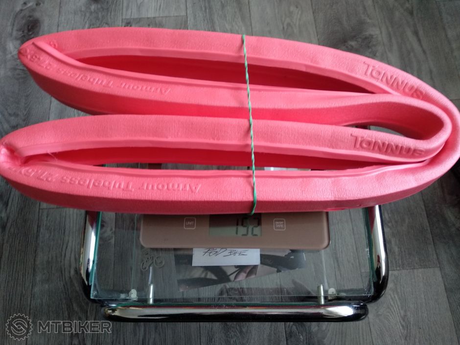

Tak dedoles fusakle od tannus armour prišli. Už len počkať na MT-biker balík a šup s nimi do papúč. Prvé dojmy prekvapujúce. Ten materiál ma prekvapil byteľnosťou. Je to ľahké a tuhé, viem si predstaviť že to pri tomto profile dodá plášťu potrebnú oporu. O to viac sa neteším na inštaláciu..čakal som že to bude tak trochu bimbas ale potom by to asi ťažko mohlo fungovať Povrch super vôbec to nesaje, žiadna perforácia, otázne je ako to bude keď sa poruší, resp aká je štrukúra v reze. Rezať do toho aby som to zistil ale nemienim Hmotnosť orientačne súhlasí s deklarovanou 150g 1ks. S tým som veľmi spokojný. Vybral som ich, trochu pomágal a zavesil nech si "odpočinú" kým príde tmel a ventilky.
Tubolight HD konecne doma, Trvalo to asi "len" 5 tyzdnov z jedineho shopu na slovensku co to mal v ponuke a tzv. "skladom". Prve dojmy na pohlad nudel do bazena, na dotyk nudel do bazena, na stlacenie ovela tuhsie a pomalsie sa vracajuce do povodneho tvaru ako nudel do bazena. Test na nasiakavos na vybornu nenasiaka vobec.
Postup testu:Nabral som vodu do vedra, oznacil hladinu. ponoril dnu insert a hladal bublinky. Ziadne. Stlacil nikolko krat z celej sili pod vodou, ziadne bublinky. Vubral porovnal hladinu s oznacenou skoro zhodna. Poutieral insert do sucha. Potom som zabalil do suchej papierovej utierky miesto, ktore som stlacal pod vodou a stlacil znova. Utierka ostala sucha.
Hmotnost sedi 94g po vodnom teste.
Sirka v nestlacenom stave 57mm.

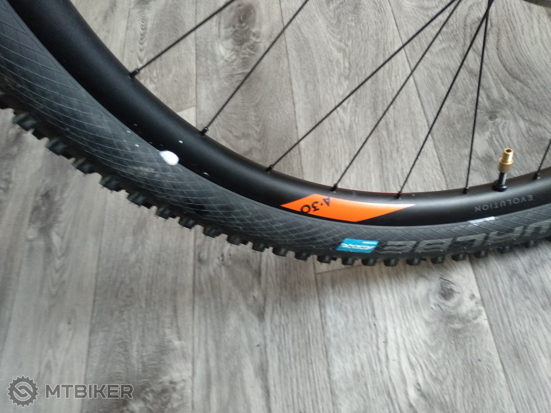

No tak dnes som nahodil svoj prvý bezdušák zároveň aj s insertom. Ak to do rána nesfúkne tak by som predné koleso zatiaľ považoval za malý zázrak.

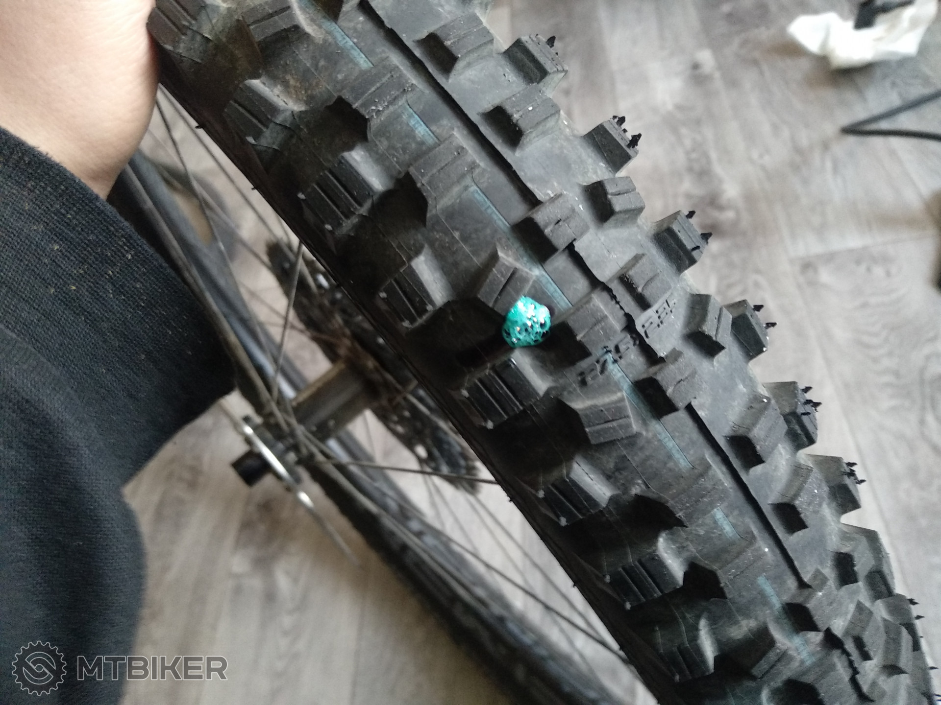

Plášť aj s insertom som nahodil bez montpák! a mydlovej vody. Pätky a ráfik som prebehol vlhčenou utierkou aby som odstránil prach. Chcelo to trochu krútenia stláčania a rosy na čele. Asi sa mi muselo náramne dariť pretože bez montpáky som to minule nenahodil ani s dušou. Chvíľku mi trvalo kým som prišiel na ten správny grif ale inak som to nahodil asi v štandardnom čase +/- 3-4 minutky dumania ako na to. Nechcem to zakríknuť tak počkám do rána ako bude držať a zajtra je na programe zadné koleso Inak pätky som nahodil s lidl pumpou aj cez jadro ventilu pretože bez neho mi to ufukovalo okolo hubice pumpy. Hadičku som nenašiel tak som na naliatie tmelu použil prvé čo som našiel a striekačkou tade nalial dva poldecáky tmelu Tmel sa inak nikde neukázal okrem jedného miesta kde asi zalepil malý defekt z minulosti.
Nárast hmotnosti kolesa oproti štandardu 29gramov. To je na setup - bezušový ventil, deci tmelu + insert pre mňa výborná hodnota (páska tam už bola predtým). Ďalšie skúsenosti s nahadzovaním teda pridám dúfam zajtra. Koleso bez tlaku pred nafúkaním vyzeralo, že by sa na tom núdzovo fakt dalo dakam aj dôjsť. Opora bočnice inak fakt brutálna, celkovo to koleso pôsobí thušie. Dojmy hľadanie správneho tlaku a pocity z jazdy žiaľ až po veľkej noci.

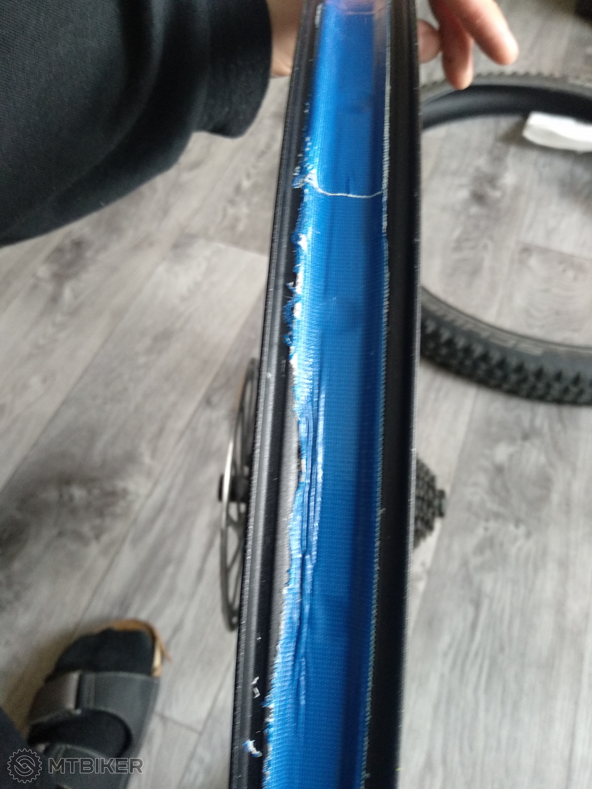

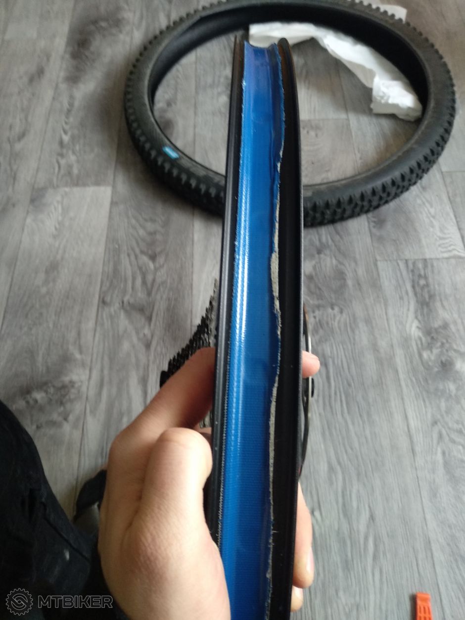

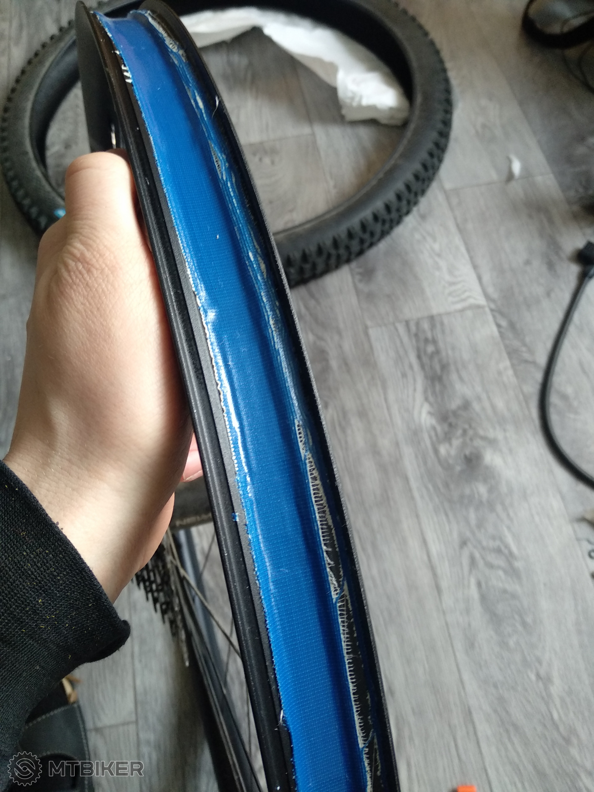

To mi už po vyzutí plášťa naznačilo že to nebude taká prdel lebo predpríprava na bezduše bola značne rozdrbaná a pásku doma nemám. Stalo sa to keď som dostal defekt a kým som dobrzdil tak som po prázdnom kolese prešiel ešte zopár metrov. Vzal som skalpel a poorezával som okraje pásky. Potom už postup rovnaký ako včera. Nahodené zas bez montpák. Aj keď dnes už som si musel dať 5 minút pauzu aby si prsty odpočinuli. Pätky nahodené zas aj cez jadro ventilu no trochu viac som sa napumpoval kedže vzduch unikal cez dieru po defekte. Sfúkol som, dal cez ventil dva poldecáky a jeden šprt tmelu a znova nafúkal. Tu už sa objavilo pár netesností okolo pätky a spomínaný defekt ktoré tmel po chvíli zalepil( Ten defekt stále trošku bublinkuje ). Aspoň to tak zatiaľ vyzerá. Budem to sledovať. Nárast hmotnosti na zadnom kolese je pri tomto setupe 14 gramov. Zistil som že v zadnom kolese som mal ťažšiu dušu. Predná duša mala 205g a zadná 237g. Takže ak to zhrniem. Pri prechode na bezduše s insertami som celkovo zhruba na rovnakej hmotnosti ako na dušiach
