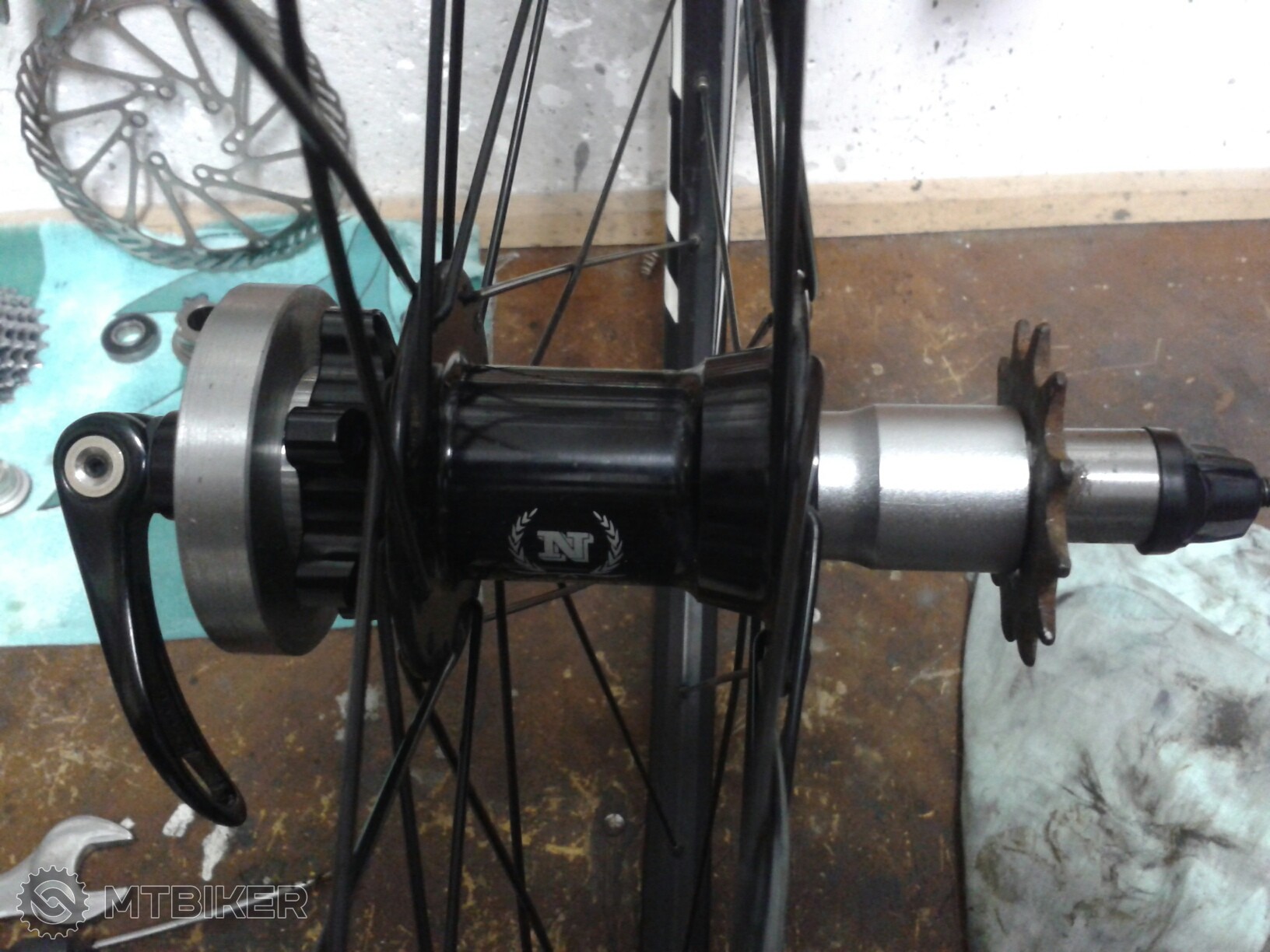

Takto to vyzera:
https://1drv.ms/i/s!AtZfwpcOf43erilcqtxTSTGQmpnP
https://1drv.ms/i/s!AtZfwpcOf43erijkGtrzmrnQTNxU
Aby si zbytocne nenicil a nepruzil vyplet, sprav do vyssieho dreveneho hranola 12mm dieru, poloz na neho koleso. Z opacnej strany drevko alebo puk na osku a poriadne buchnut kladivom (pripadne pouzi gumenne kladivo). Ked sa to prvy krat pohne, tak uz to pojde lahsie.

K tomu lisu, jedno ložisko s nim nalisuješ, ale z druhým ložiskom musíš dať dovnútra aj osku a to asi nepude...

Musím konštatovať ze sa mýliš, ja som takto na zopár nábojoch vymenil ložiská a všetky v pohode fungujú.
A akú závitovu tyč myslíš, aby prešla cez osku na rychloupinak?
Teraz uz je neskoro, ale nabuduce:
post976622.html#p976622
No to je pravda, jedna strana by tak išla, ale až tam bude oska, tak nie. Musím to premyslieť inak.
A na osku dlhe dute distancne stlpiky s otvorom >10mm. Alebo si ich urob so starych riaditok, ak to vies rovno zrezat.

Máš teda problem, že ak dotiahneš matice, tak sa ložiska pretačajú ťažšie?
