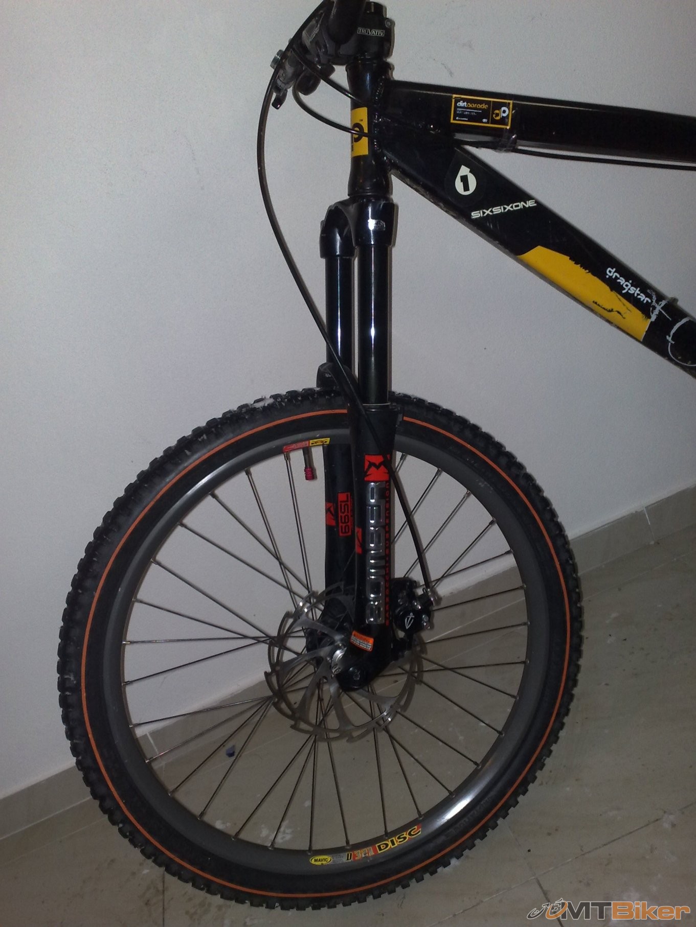

Caute...mam vidlu Marzocchi 66 sl,ak by niekto vedel ako ju najlepsie nastavit tak mozete pisat,su tam 4 ventili na dofukovanie,poz a neg komara atd. ...mam 85 kg...diki.

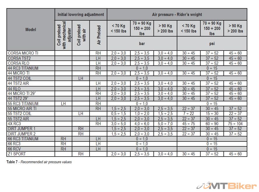

Ano, ten ventil dole upravuje progresivitu ... na tabulky kasli, proste nafukaj to tak aby ti to vyhovovalo. Negativka je na jemnost zaciatku, obe pozitivky fukas cca rovnako, podla toho ako jazdis. A ak to bude prilis chodit na doraz, dofuknes progresivnu komoru .
Takze skusim dofuknut ten ventil co je dole...ak niekto ma tuto istu vidlu,mohol by napisaj svoje hodnoty tlaku,diki....

Aha ja som myslel ze je malo dofuknuta,ale premna je dost mekka...proste vzdy ide nadoraz aj pri mensom skoku....
No, maly sag este nutne nemusi znamenat moc nafukanie .. ak je vidla polozena ala chopper, tak za moc nezanori .. ale 2cm na 66ke , hmmm ... ta progresivita neviem, ale bude to isto v tlakoch okolo 150psi
co sa tyka sagu, tak je asi rozdiel ci je vidla na fulle a ci na HT.
ak mate rovnako nafukanu vidlu, tak pri rovnako tazkom jazdcovi bude sag iny pri Fulle ako pri HT rame..... mam pravdu? mozno som napisal fakt kravinu... ale mam pocit, ze to, o kolko klesne cely bike zalezi aj od toho, ci je to full alebo HT...
takze ak ma teraz sag cca 2cm, na fulle by to mohlo byt viac, pretoze zadna stavba sa logicky ponori tiez.. a tym padom pojde dole aj predok o nieco viac.....

Tuto tabulku co si dal je asi iny rocnik,ja mam 2006...
