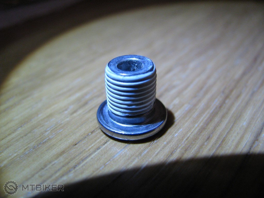

38 od specialities TA napriklad z bikecomponents.de a malu pilu kludne aj shimano, na tej sa vela nejazdi silovo, vydrzi viac http://www.mtbiker.sk/foto/151313.html
