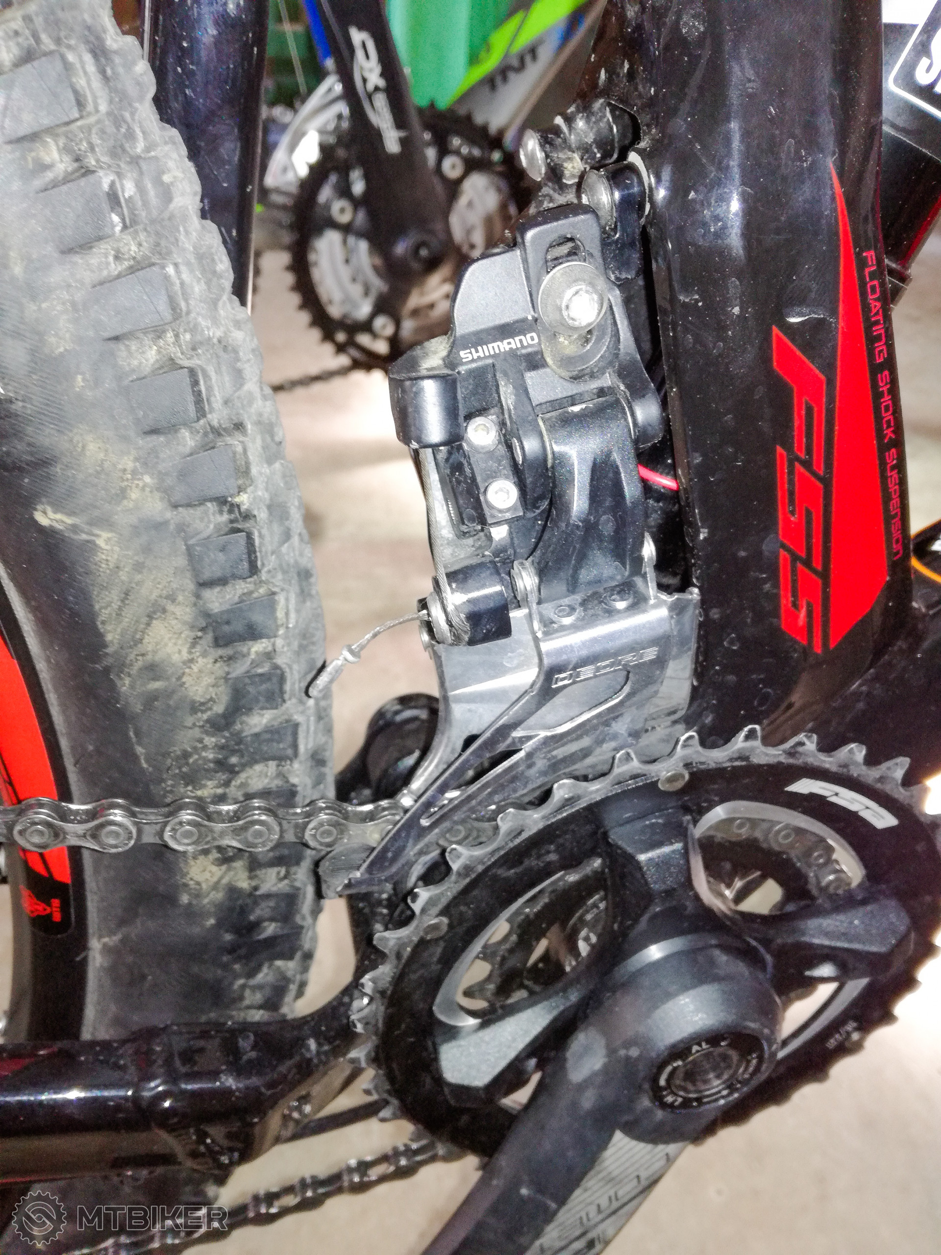

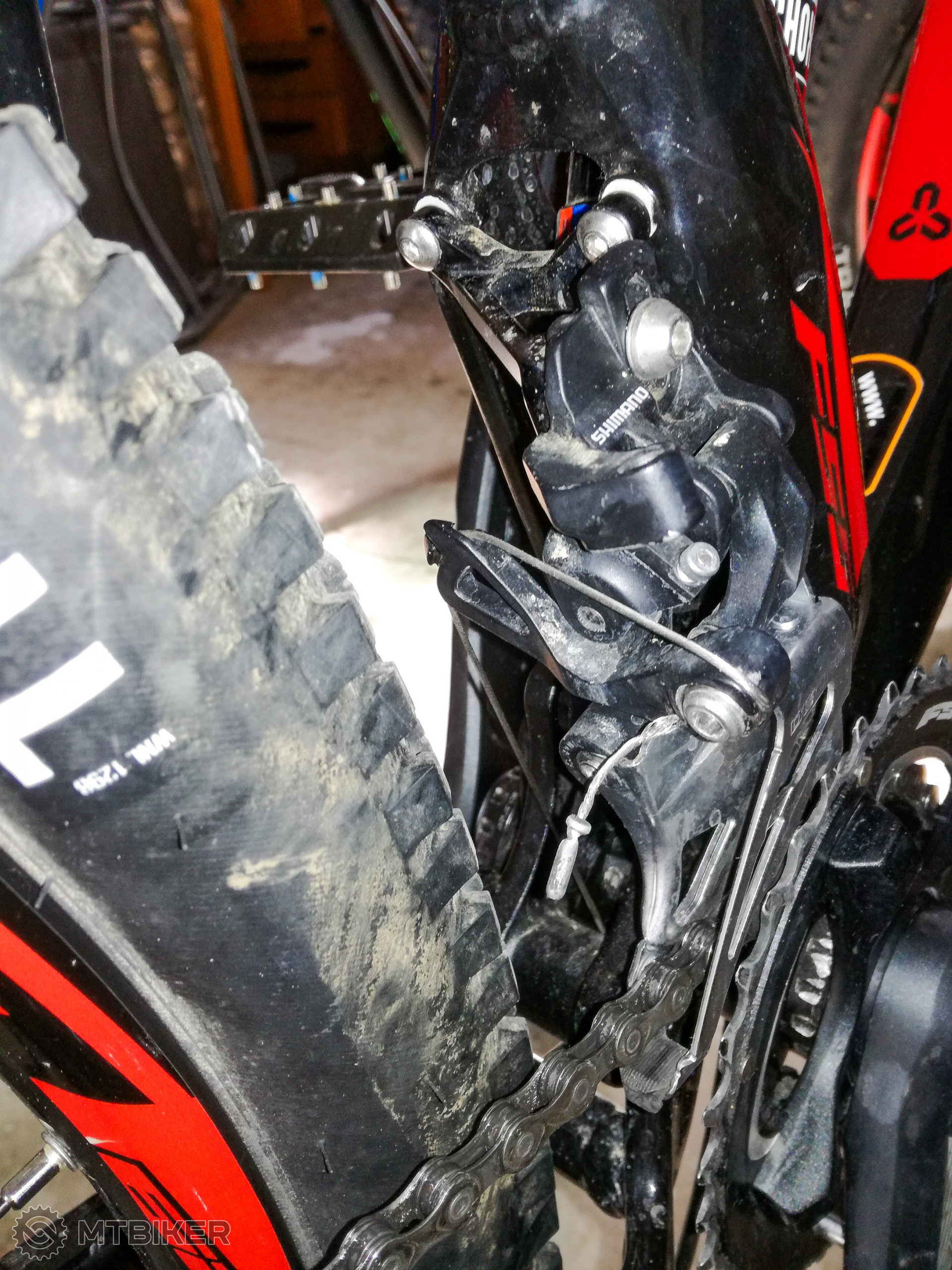

Ono vlastne to čo tam mám je spodný ťah ??
Shimano Deore FD-M6025-H prešmykač, 2x10, Down Swing, Dual Pull, na objímku
33,99 €
MOC 39,99 €ďakujem a ani som si to neuvedomil
