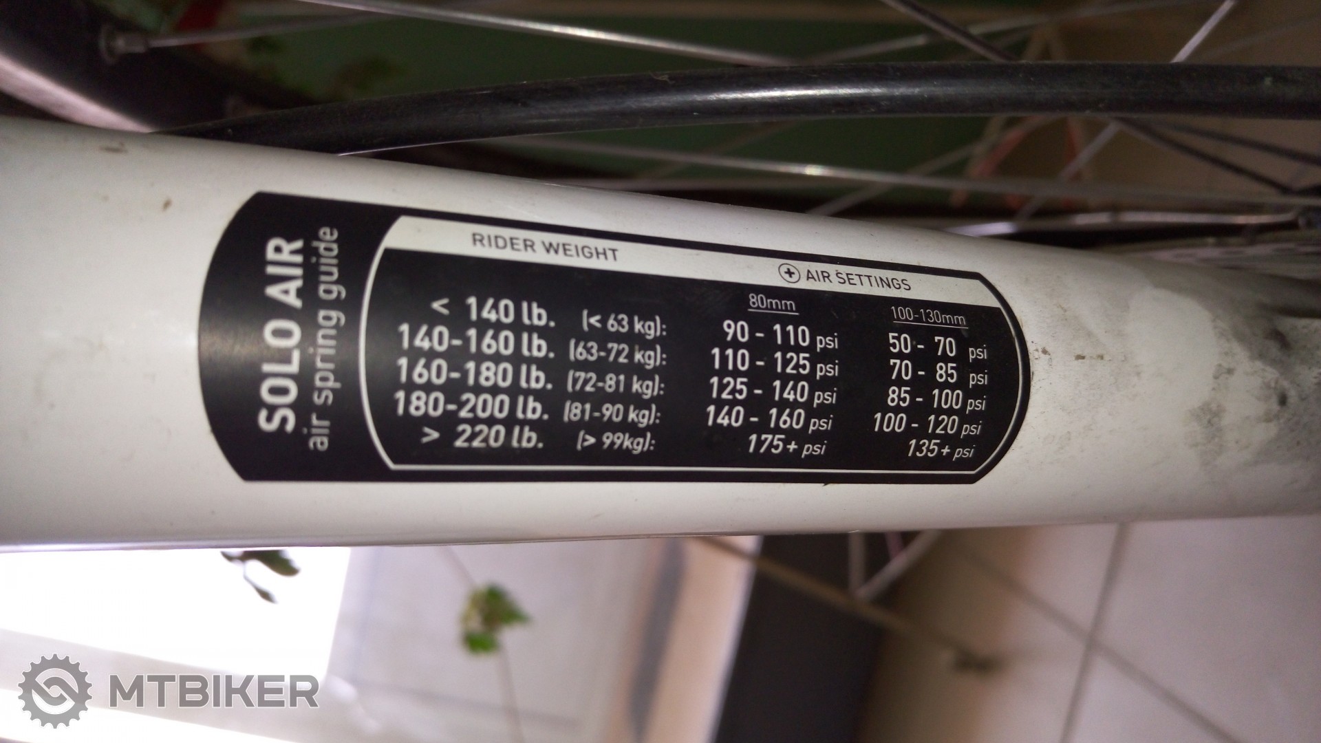

Vysku nenastavujes. Vysku mas. Kolko mm je tvoja vidla? Predpokladam, ze 100 alebo 120mm takze sa riadis druhym stlpcom. Kedze si hmotnostne tak na pomedzi nafukaj ju okolo 120-130psi. Podla SAGu tak, aby sa zanorila asi 20%

Mám vidlicu Rock Shox Recon Race Solo air
Potreboval by som poradiť nejaku pumpu, akú by ste odporúčali ?
Ďalej, chcem sa vás spýtať na akú hodnotu ju mám nafúkať ? Vážim cca 95kg
A ako mam nastavovať výsku ? 80mm vs 100-130mm
Viď prílohu:
Ďakujem za rady
