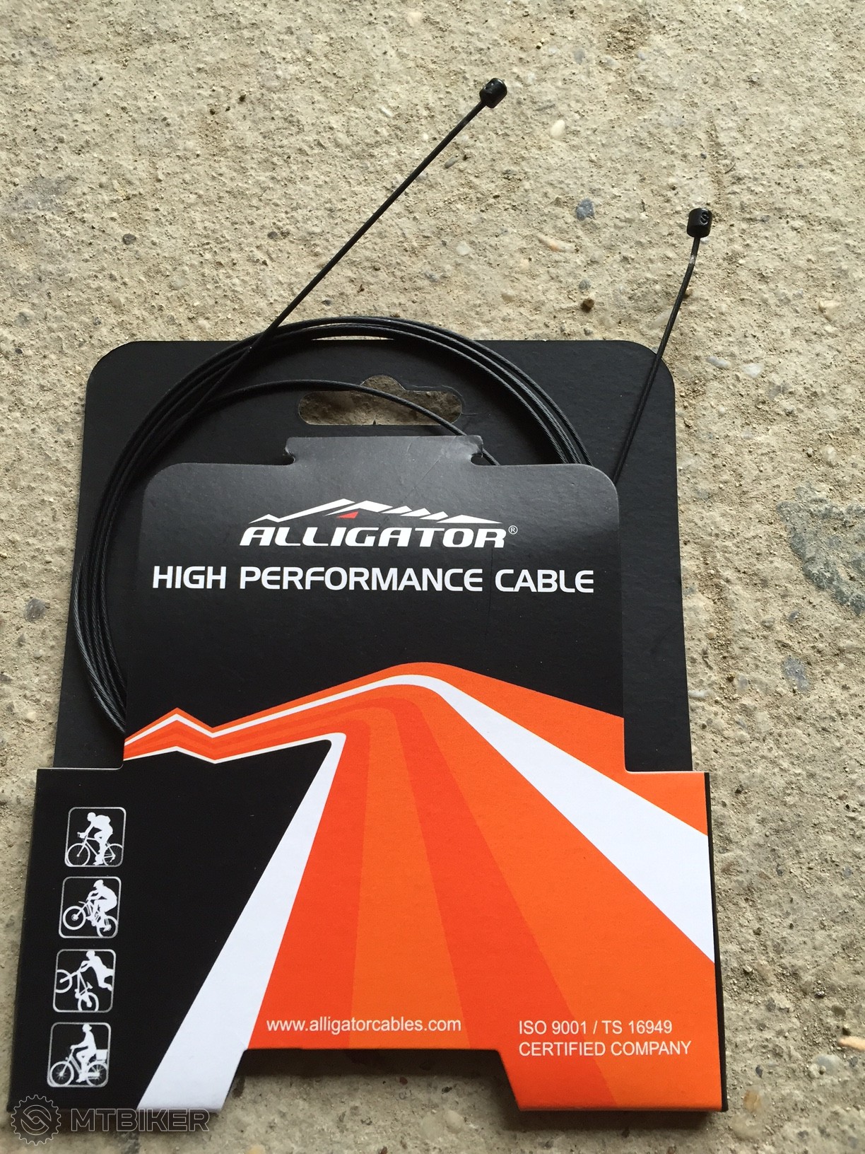

Objednal som tunáka z MTBiker shopu Aligator riadiace lanká a prišlo mi toto. Vidím to prvý krát a som z toho jeleň. Ešte minulý rok keď som objednal Jagwire lanká tak mi prišli s guľou iba na jednom konci
Máte niekto potuchy, ktorá strana lanka je tá, čo má ísť do riadenia a ktorá má ísť dole k prešmykaču/prehadzke ?
A keď sa z toho vysomárim, ako to odstrihnúť/rozobrať a použiť tak, aby som mohol lanko prevliecť bowdenom a vôbec cez riadiacu páku?
Ešte mám takú jednu variantu v hlave, že to prestrihnem a tie vlákna sa nerozídu, lebo veď sú poteflónované či čo, ale tomu veľmi neverím a nechcem si zničiť lanko jedným strihom
Díky za rady.
A kvoli zjednoduseniu tam vyrobca na jeden koniec vyrazi S a na druhe C.
Takže nič to nemení na veci, že treba odstrihnúť, s tou časťou S, a letovať, brúsiť a vtláčať...
rozstrapkanie riešia kliešte na to určené
napr. http://www.kupkolo.cz/super-b-4570-kleste-na-ocelova-lanka-a-bowden_z2544/
a na odstrihnuté lanko koncovka za korunu http://www.kupkolo.cz/koncovka-lanka_z97009/
