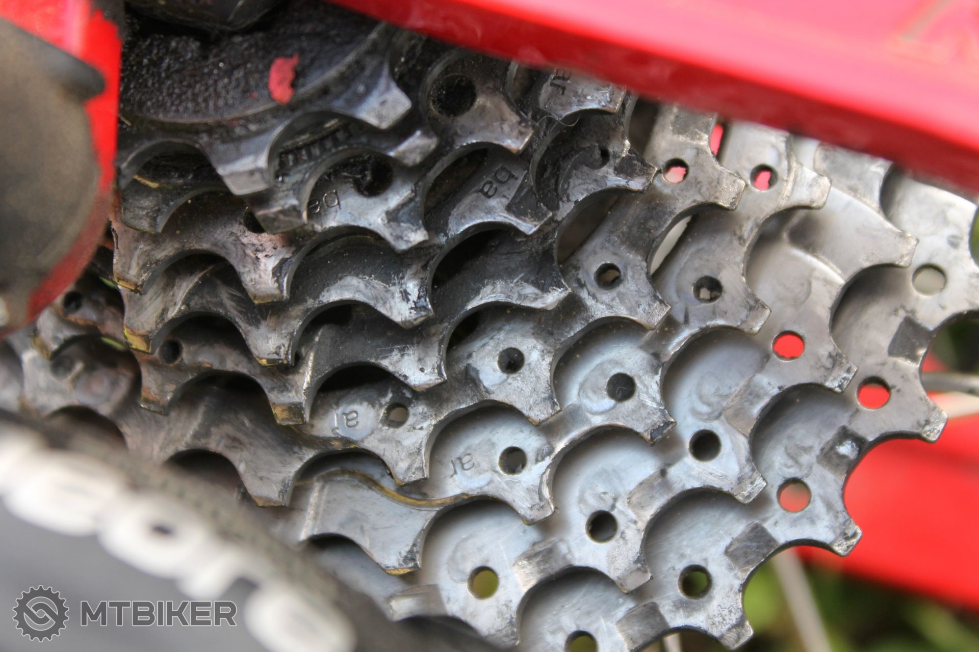

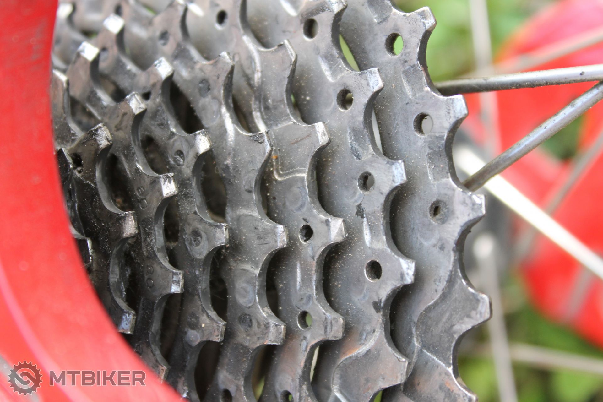

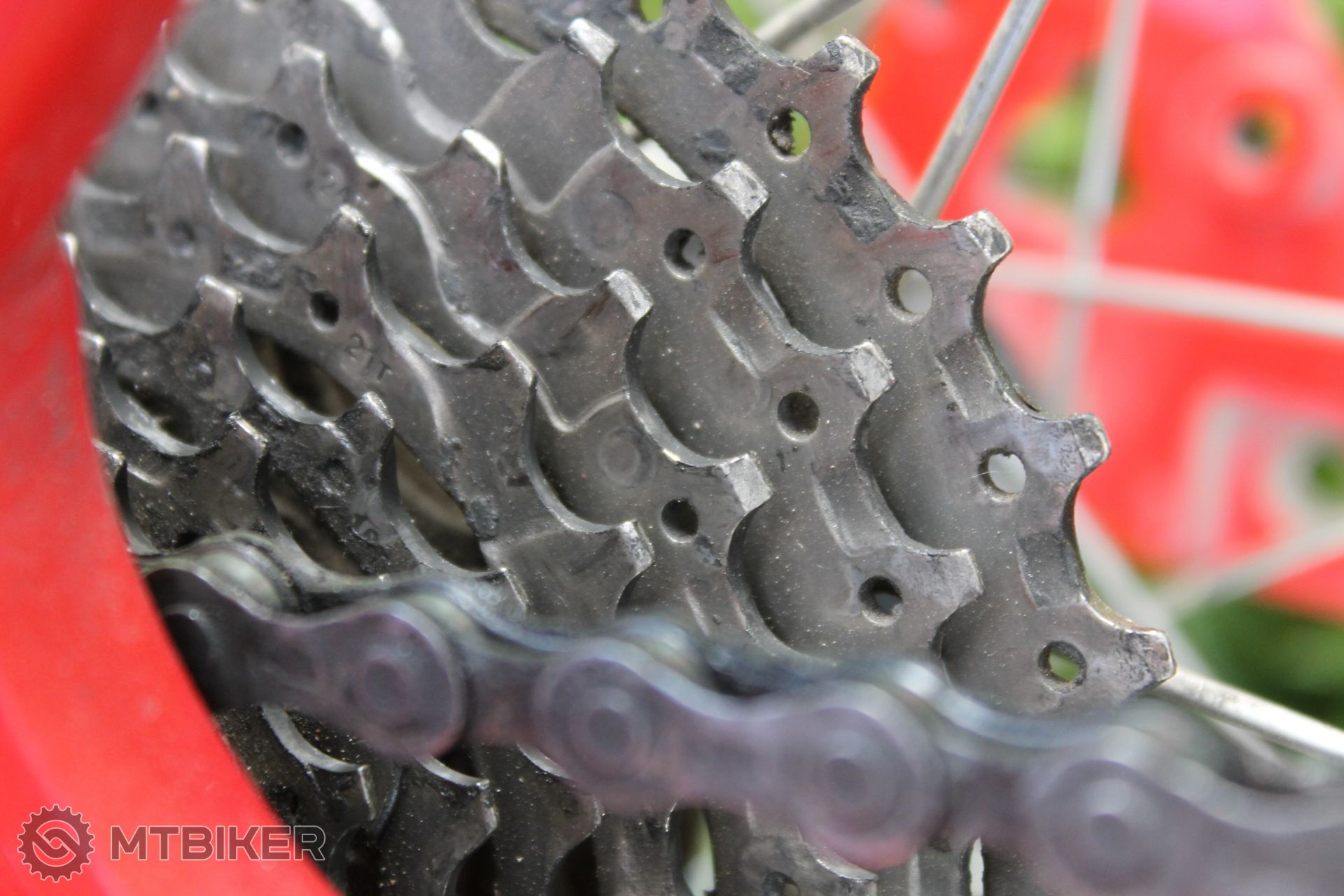

po 3000km kazeta nebude po smrti a zalezi aj ako, kde a v akych podmienkach si jazdil. vieme ti pomoct aj tak ked vycistis prevodove ustrojenstvo a odfotis detailne kazetu. to bude stacit na posudenie ci menit kazetu alebo nie. moj nazor je ze ti bude stacit menit len retaz.

Posielam odfotenu kazetu, využívam hlavne najmensie kolieska - teda najtažsie prevody. Menili by ste tu kazetu za novú?

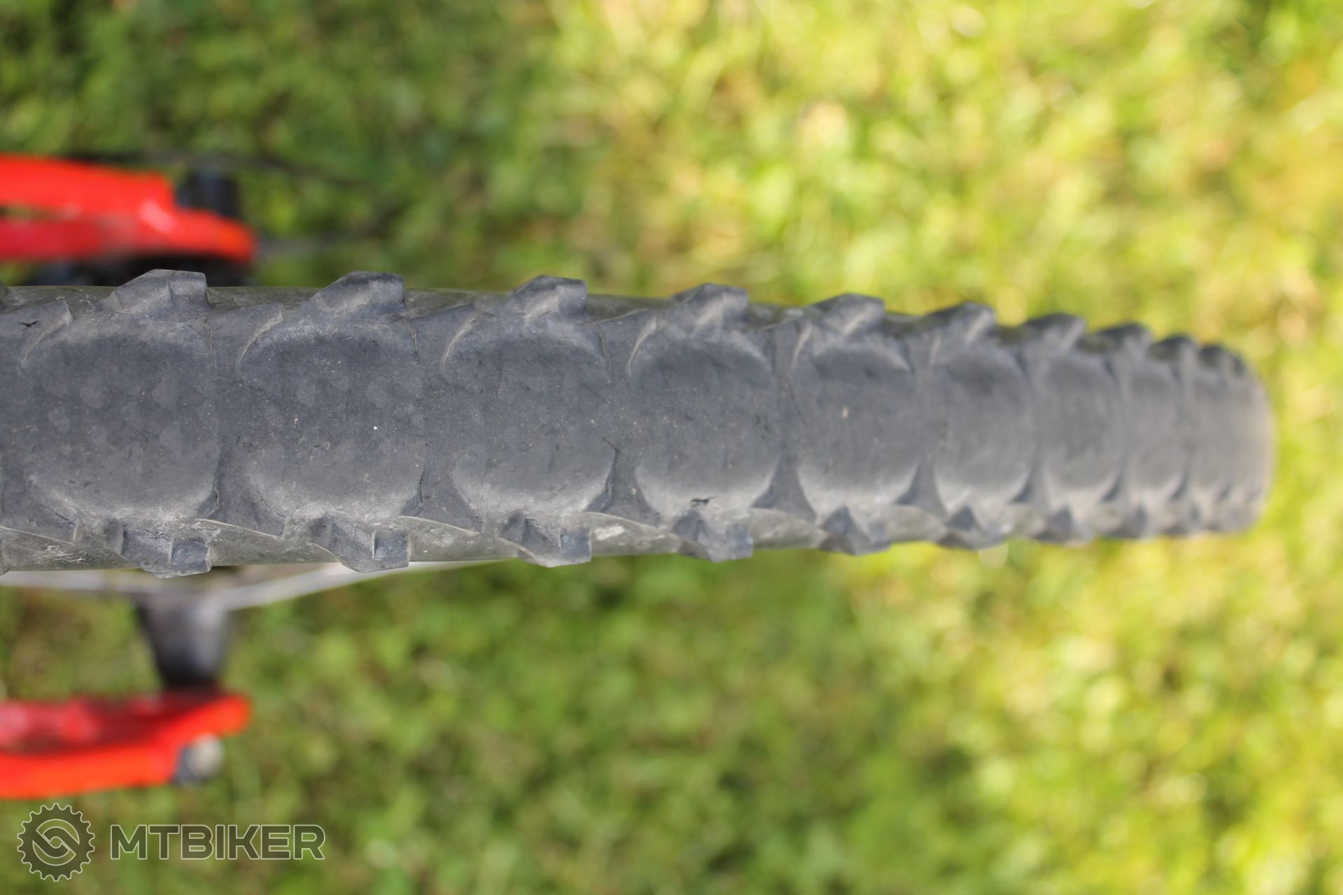

Mimochodom, menili by ste aj ten plašť?
