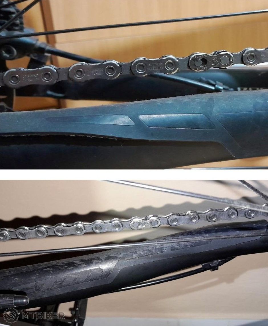

Mňa len zmiatlo to, že dal som v smere točenia, ale potom som sa na to pozrel z druhej strany bicykla a tam šípka ide naopak a dilema bola na svete
Preco tak komplikovane? Rovnako ako plášť, t.j. v smere tocenia

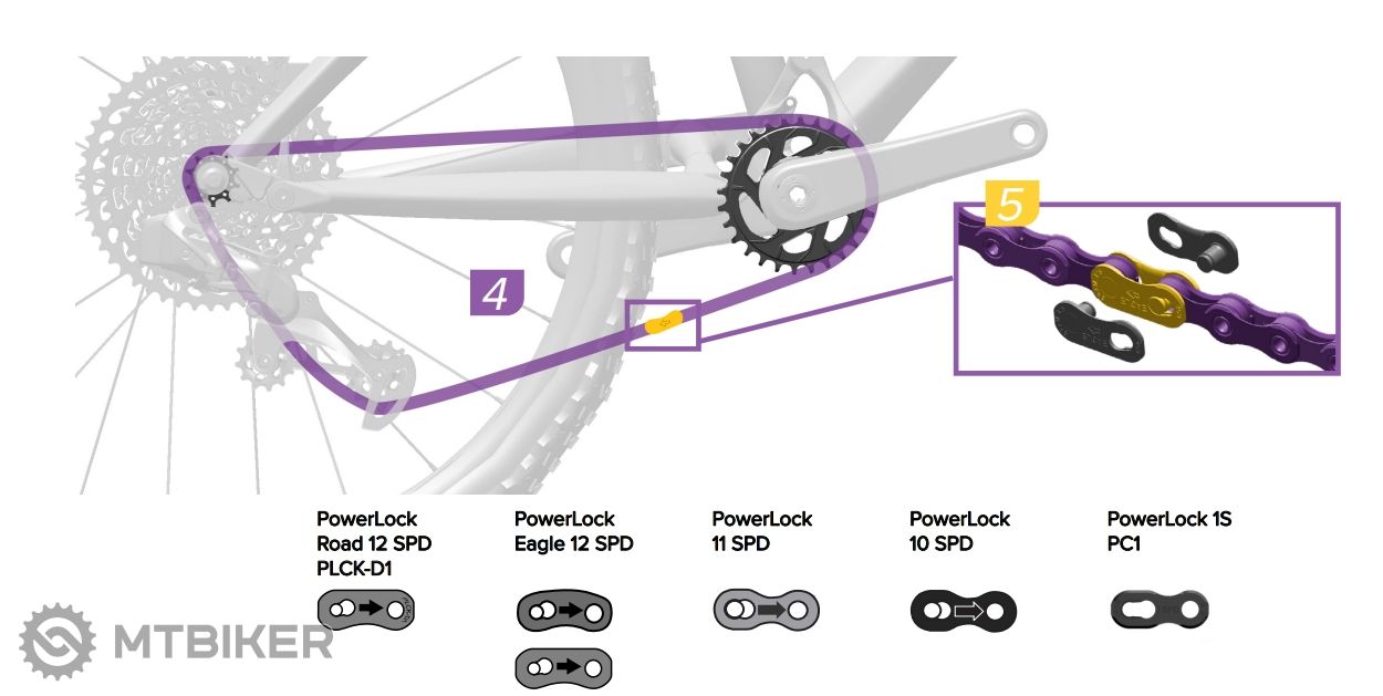

Za hlavnú stranu pre orientáciu smerovania šípky na rýchlospojke sa berie strana bicykla od kazety? Viem, že banálna otázka, ale robil som si prvýkrát údržbu reťaze jej zhadzovaním a zabudol som si odfotiť originál stav a teraz ma dosť metie, že pri pohľade z druhej strany bicykla (nie od kazety) šípka smeruje opačne. Ja len pre istotu, či to mám naporiadku..
scontent.fbts7-1.fna.fbcdn.net
Zjavne je spravny smer spojky taky, pri ktorom sa jej cast, ktora sa najviac podoba klasickemu clanku "dotkla" ako prva vacsieho pastorku pri slapani/radeni lahsieho prevodu.
