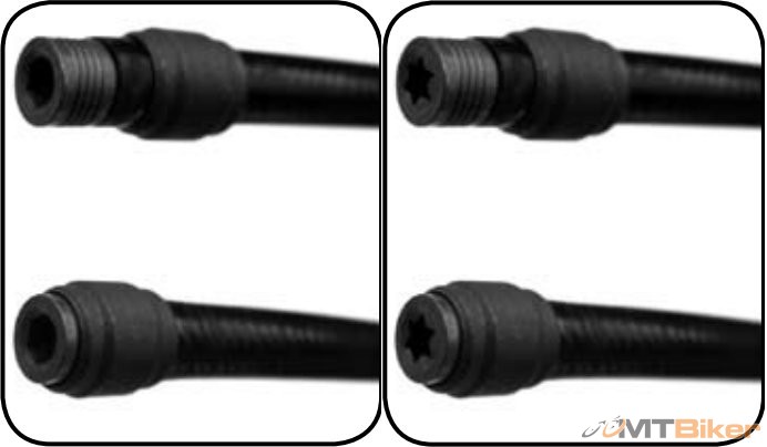

imbus (avid technical manual 2009) vs. torx (avid technical manual 2010)... ale možno je ten prvý tiež torx, len zle vyfotený, pretože v texte píšu o T10 (a v potrebnom náradí zase o 2.5mm hex)
Torx T10 potrebuješ na odvzdušňovacie šróby a ten 2,5 mm Hex na ten trn .... teda aspoň u mojich Elixirov CR to tak bolo a model to bude pravdepodobne 2009 ...
