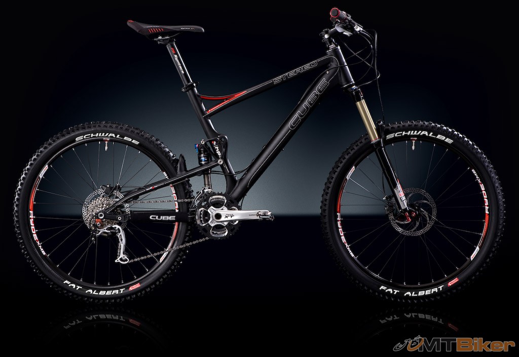

a aj podľa popisu vidlice k obrázku biku ktorý si sem dal:
http://cube.slovkolex.sk/bicykle/268-MTB_Full_suspension/2383-STEREO_RX#detail
asi nemáš Revelation 2-Step ale Revelation Air U-Turn
Pokiaľ teda máš Air U-turn, tak je treba ísť s vidlicou na reklamáciu. Totiž to čo opisuješ sa u týchto vidlíc stávalo v určitej sérií - výrobná vada, priznal to aj samotný RockShox a v Eximo Nová Dubnica o tom vedia a nemal by byť problém aby to v rámci reklamácie opravili ..dáva sa tam nový diel a už potom to funguje spoľahlivo.
