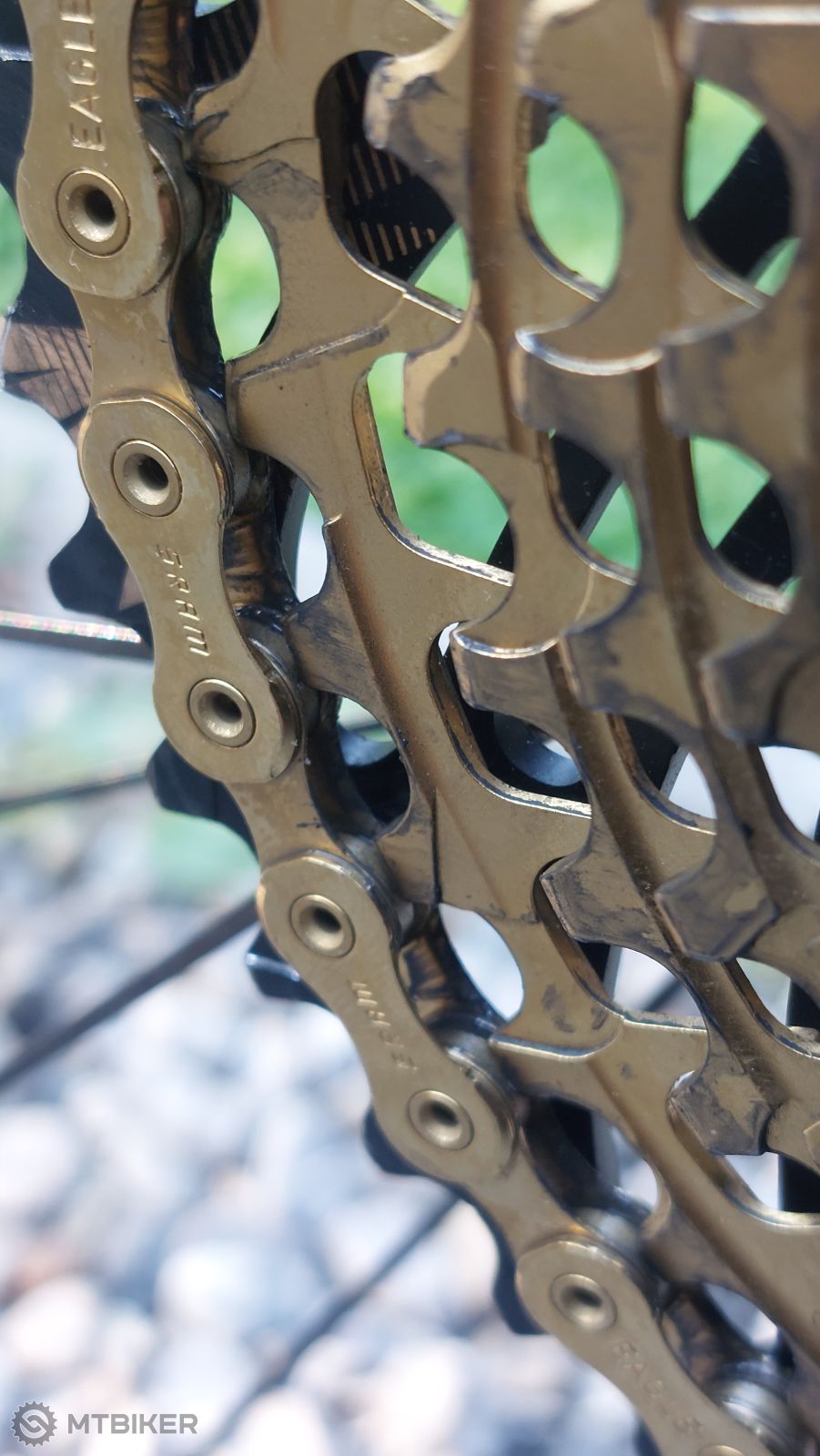

Pocujte, dnes po jednom zjazde mi zle hadze X01 salter z najmensieho pastorka hore, nechytil som salter o nic, len to bolo dost divoke...ide to len ked micro prestavim o 4 ...ale to uz hore trocha sucha...stretli ste sa s takymto zazrakom?? Patka ani nic sa neohlo...je pravda ze prevodnik a kazeta uz su do kosa moze to byt tym?
Mal som podobný problém na mechanickej X01. Výmena vyťahanej reťaze za novú problém okamžite vyriešila. Tak by som pozrel na ten opotrebovaný pohon.
Ano bolo to pohonom bol uz komplet zdraty...
Teraz som ale nahodil novu xx1 kazetu, novy prevodnik novu xx1 retaz a vsetko radi peresne ako ma len pri preradeni ma druhy najvacsi pastorok to nesadne spravne na zuby hladko, ked pretocim dalej uz to sadne...
Mal som ten istý problém, treba postelovat skrutku b-gap. 1mm hore/dole na polohe jockey wheele vie spraviť veľa.
