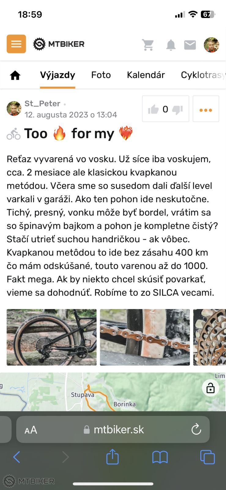

Riešil som rovnaký problém. Vymenil pätku za novú, vrátil starú. Všetky detailné kombinácie - kombinácii nastavení cez b a dorazy a microshift. Vymenil prevodník, kazetu, reťaz aj celú prehadzku XX1. A nakoniec pomohol k úplnej dokonalosti triviálny trik. Podelil som sa so svojím problémom na FB stránke SRAM a debata sa skrútila na mazanie. Odvtedy voskujem a varím. Kto to ešte neurobil, tak netuší u mňa sa nie lenže vyriešil problém z radením, ale pohon je v úplne inej dimenzii.
