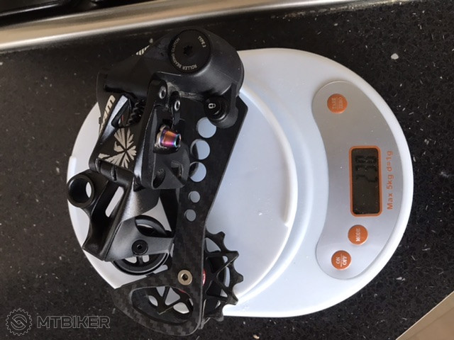

NX radi identicky s GX, nie je tam ziaden rozdiel. Zaklad saltra a aj radenia je identicky. Vaha je rozdielna - ramienko prehadzovacky, kryt radenia, kladky satru nemaju gulickove loziska. Ako celok je to funkcne. Osobne by som pri investicii uprednostnil Shimano XT (popripade SLX)
Upravujem tieto saltre na detske bajky, robim kratsie ramienka, kladky a presnejsi cap. Cely upgrade je do 20€

Je pravda, ze menim tazke ramienko za karbon a cap za titanovy.
Radenie bez upravy a vsetko ide ako ma.
Bohužiaľ, NX nie je horšie len vo váhe.(v porovnaní s GX alebo SLX/XT, XTR/XX1 nejdem ani spomínať)
Vymenis ramienko, kladky, cap a potom porovnavas hmotnosti?
Tj. za malo penazi vela muziky.
