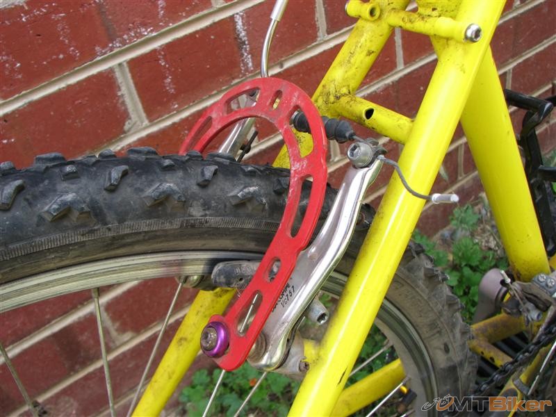

Čawte, mám véčka brzdy a zdali sa mi byť nejaké mäkké(zadná iba), ako keď nie sú správne nastavené gumičky. Teraz som to kukol lepšie, a keď silnejšie zatiahnem, obe strany rámu s návarkami sa ohnú od seba. Jediné čo mi napadá, je z nejakej 4ky plechu vyrezať kvázy mostík a nejak ho tam na tie návarky čapnúť, ale netuším ako, aby to tam nezavadzalo a pod. Skúste niečo poradiť.
nejako zvrchu, nie je to nejaké horibilné, to sa ohne na každej strane asi tak 1,5mm, lenže na brzdení sa mi to prejaví dosť a ja som to tiež ešte nevidel, preto sa pýtam
Riesenim moze byt podkova na spevnenie vidlice ako pisal tadeas, ale kedze je ten ram relativne novy, tak je to zvlastne, ze by ta vidlica bola taka makka.

Ja som to kupoval v inom meste, najviac by mi pomohlo, keby ste mi nakreslili, alebo vysvetlili ako sa ta podkova montuje, nie je pre mňa problém si ju vyrezať, len neviem ako a kam presne ju mám dať.
on hovoril o 4ke plechu,tak som mieril na to,ze ako to chce z toho vyrobit...cize to,ze ako to chce vystuzit bez zablokovania kolesa bolo myslene na ten 4ku plech
