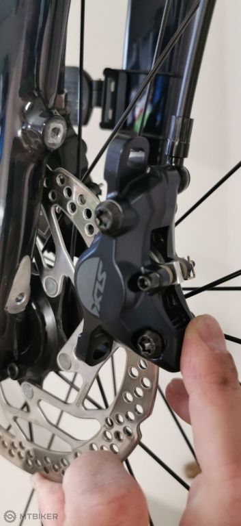

Chystám sa upgradovať brzdy na mojom trekingu za niečo účinnejšie.
Môj bike bol dodaný so strmeňmi Shimano BR-UR300 a kotúčmi Shimano 160 mm na oboch kolesách.
Predný strmeň je post mount a zadný je flat mount, oba sú BR-UR300 namontované priamo bez adaptéra.
Kúpil som nové brzdy Shimano SLX. Prednú BR-M7100 post mount a zadnú BR-M7110 flat mount.

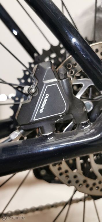

Porovnaním strmeňov sú nové SLX menšie. V zadu to vyzerá, že to viem vyriešiť pomocou odporúčaného adaptéra SM-MA-R160 D/D, v tom problém nevidím.

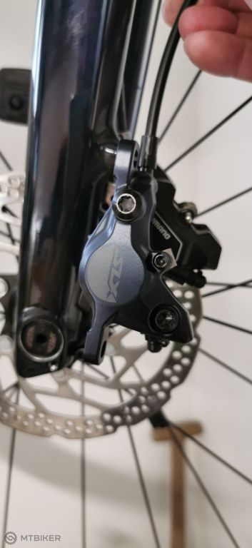

Som úplne bezradný, čo urobit s predkom. Existuje vôbec taký adaptér / riešenie?
Ten pôvodný strmeň je oveľa väčší a pod iným uhlom.
Ďakujem veľmi.

Ten adapter vyzera dobre, len kedze nemam prevrtanu prednu vidlu, nemam ho ako uchytit, lebo je flat mount
Neexistuje nieco take iste velke, ale ako PM/PM ?
K tomu adapteru co som linkoval su pribalene prave tie uzsie skrutky ktorymi uchytis dany adapter na vidlicu, nasledne na adapter uchytis PM brzdu uz tymi skrutkami s vacsim priemerom ktore su dodavane k PM strmenom.
PS : predna a zadna Flat Mount brzda sa mierne lisi...zadna sa uchytava tym ze "prestrkavas" skrutky cez ram, predna ma vsak podobny system uchytenia ako Post Mount, teda ze skrutky sa srobuju priamo do vidlice.
Ono to tak vyzera naozaj ako pises, ale bude to specialita Specialized a sedi tam ta jedna brzda. Som z toho zufaly

Aj ked to mas na Spesli, Flat Mount je standardizovany rozmer, takze nie je problem dat tam ten adapter a pouzit Post Mount brzdu.
Ano, ale toto je adapter z post mount vidlice ako mam ja na flat mount strmen.
Aka je potom definicia PM? Ze su tam skrutky M6 a vyraznejsie vystupy na uchydenie z vidlice?

Naozaj som Ti velmi vdacny matt, dnes to pomeram a vecer objednam, fakt som bol v tom, ze to je nejaky atyp a mozem brzdy vratit, co som velmi nechcel, lebo tie UR su dost slabe

Preto píšem "ako keby" celou plochou, no každopádne, neviem to dobre vysvtliť ale zeda ja tam vidím rozdiel v tej polohe a v tom, že vlastne PM má výstupky na uchytenie "na" vidlici/ráme a FM "v" ráme. Tak to je teda popísané aj v jednom článku, ktorý hovorí, že teda systémom FM inžinieri vyriešili neexistujúci problém
matt, zmerane, skrutky do vidlice k original strmenu su fakt M5 a k novej brzde su M6. Objednal som adapter a dakujem este raz vsetkym, ucime sa kazdy den.
Medzi tym mi este odpisal jeden chlapik zo Shimano, ze ta predna PM BR-M7100 je na moju vidlu nepouzitelna, ze tam mam dat tu istu FM BR-M7110 ako do zadu ale s adapterom Y8N230000. Mozno je to tiez riesenie, ale musel by som vymienat uz kupene a navyse kombinovat do zadu urceny strmen a lavu packu, co nie je sada. Ostavam s tym, co mam.
