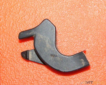

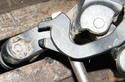

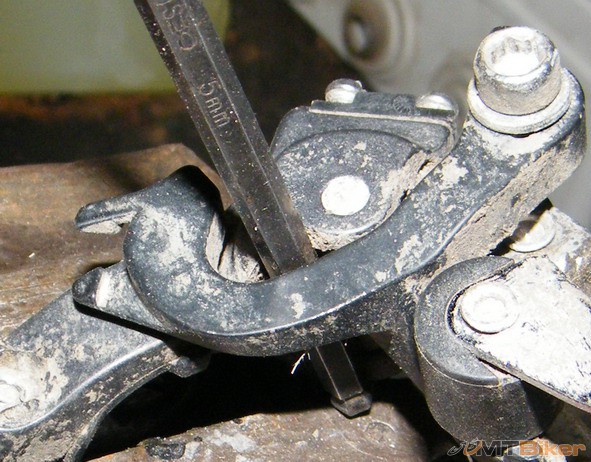

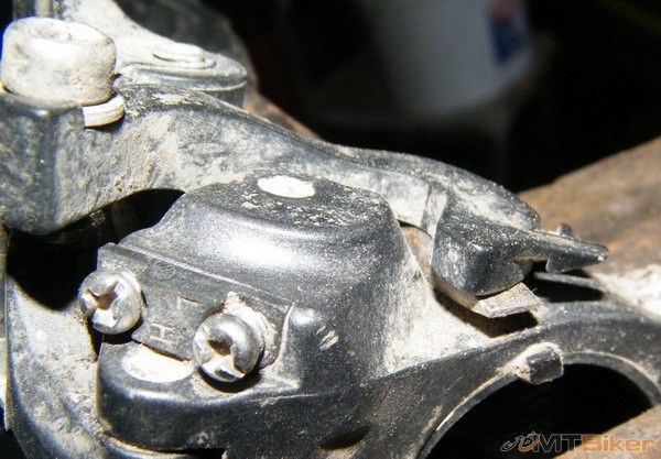

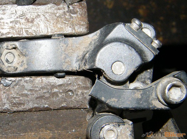

po negativnej skusenosti som sa rozhodol upravit presmykac, vyrabaju sa univerzalne pre horny + dolny tah lanka, mam horny tah a to pomocne ramienko pre dolny tah sa mi tam od zaciatku zdalo byt zbytocne, po case som zistil ze este to aj zavadzia (raz sa mi tam zasekol kamienok -tam kde je pichnuty imbus, a nedavno mi tam namrzol lad - na mieste kde je skrutkovac a presmykac znefunkcnil..)
tak som dnes zakrocil a odstranil *****, SLX funguje dobre aj bez neho, po otestovani to urobim aj na druhom biku -XT
gramy uz nemozem presne urcit - este som to pilnikoval, ale pri dalsom presmykaci odvazim pred odtucnovacou kurou a potom, bude to nenormalna uspora hmotnosti
