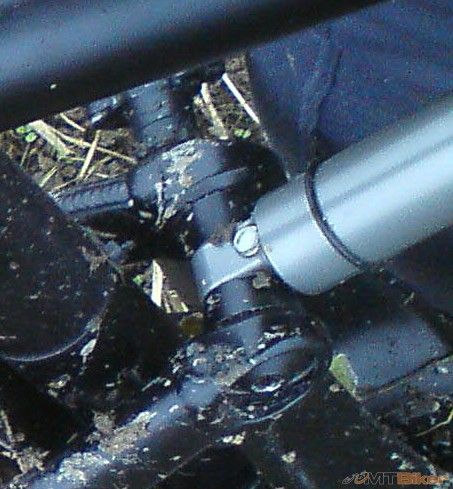

Otazka do plena. Kolko vam zhruba vydrzia klzne puzdra a reducery na tlmicoch Fox? Uz ma to stve, pretoze za sezonu uz budem musiet vymenit druhykrat (naj. 8600 km).
No ak nie je problem zohnat nahradne skrutky, tak to v podstate ani problem nie je - eliminovali mnozstvo suciastok na minimum a to tiez nemusi byt zle riesenie. Otazkou zostava len zivotnost klzneho puzdra v oku tlmica a tej skrutky.
jj, len potom treba asi kupovat origo skrutky, pretoze pri standardnych (rozumej vyroba zavitov valcovanim z gulatiny) je tolerancia na kruhovitost drieku skrutky mizerna.
aj sudtuhovia z GT, kde este navyse tu tesniacu gumu pri oku prekryva hlinikovy vymedzovaci valcek v ktorom je zo strany od tlmica vo vnutri vybranie prave na tesniacu gumu, taky "blatníček"
tiez na specializedSXtrail je tesniaca guma pri oku tlmica a je prekryta vymedzovacim valcekom proti necistotam.............. oba priklady FOXtlmice

Spat k teme. Tu vidno kladny pristup firmy poriesit nedostatky vyrobcu tlmica. Takto by to malo vyzerat u renomovanej znacky. Kazdopadne to ale vrha zle svetlo na Fox...
aj na vyrobcov ramov.. ked to tam vie dat jeden vyrobca preco nie druhy? vyrobcovia uz aj tak spolupracuju s FOXom ohladom naladenia tlmicov na dany ram..
jj, len sa spoliehaju na riesenie ktore ponuka fox...Vsetko ostatne uz stoji prachy, cas, odladenie (zakladom je samozrejme nejaka idea)....Ale napriek tomu, niektori sa na to daju.
