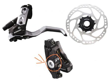

mne dosticka sucha o kotuc...a myslim ze to sa automaticky nenastavuje..na to aby sa dosticka nesuchala ak sa nemilim je tam skurtka do ktorej by mal asi ist kluc v podobe "patcipej hviezdy" alebo niecoho podobneho...a neviem aky je to kluc a ci sa da bezne zohnat...alebo ak sa nastavuje vzdialenost dosticiek od kotuca inak tak mi prosim poradte...diky
Toho strieborného šroubu sa nechytaj!
Riaď sa podľa Johnyho rady! Ak máš platničky príliš blízko seba z dôvodu stlačenia páčky pri demontovanom kolese tak roztiahni platničky /piesty/ od seba, nahoď naspäť koleso až potom stlač pár krát páku a nastav zase podľa Johnyho rady! hehe
Hento je len záslepka otvoru ktorým sa ucpala diera vzniknutá pri výrobe otvoru na piesty. V žiadnom prípade sa to nepokúšaj ničím povoliť ani nič podobné!!!!
Vzdialenosť doštičiek od kotúča sa nastavuje automaticky. Sú dve príčiny šúchania o kotúč. Buď nemáš piest s kotúčom v ose (kotúč musí byť presne v strede otvoru v strmeni a tým pádom sú obe doštičky rovnako vzdialené od kotúča) alebo sa ti jeden piest nevrátil a musíš ho zatlačiť spať ručne, t.j. vybrať doštičky a skrutkovačom daný piest (prípadne aj obidva) zatlačiť dovnútra, vrátiť tam dosky, pár krát stlačiť páku a malo by to byť ok, prípadne postup zopakovať, alebo piest aj prečistiť od špiny. V prípade XT 08 môžeš nastaviť vzdialenosť doštičiek od kotúča aj skrutkou na páke (hore na obrázku pri písmenách NO v nápise shimano)...

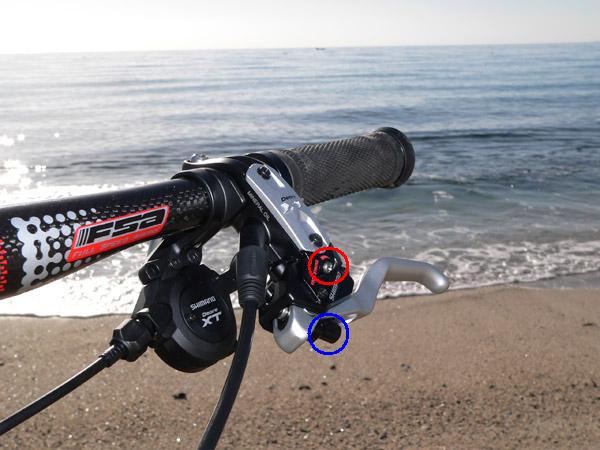

Na ľavej páke NO, na pravej SH. No prakticky sa tým šroubikom nastaví len vzdialenosť páky od riaditok. hehe
Tým pri NO a SH sa nastavuje vzdialenost platničiek od kotúča, vzdialenosť páky sa nastavuje tým
čiernym nastavovátkom zboku na ktorý netreba šrobovák, alebo mám iné brzdy ?
Slavomír si si tým istý? Po povoľovaní toho šroubiku som postrehol len odďalovanie páky od gripu. Žiadna zmena platničky voči rotoru. Poprípade pozrite na http://cycle.shimano-eu.com/ v tech info čo tam o tom píšu.
Aby som neostal dlžný odpoveď, tak áno som si tým istý, priblíženie oddialenie platničiek som síce nemeral mikrometrom ale funguje to fyzicky aj v papierovej podobe.

funguje to ako som písal na obrázku:
> modrý krúžok je ručné nadstavovanie vzdialenosti páky od rajdov
> červený krúžok nadstavovanie mŕtveho bodu dotyku platničiek (nezávisle na polohe páky čiže poloha páky sa nemení) samozrejme vzdialenosť platničiek sa týmto nemení, mení sa len bod začiatku pôsobenia piestiku v páke
pri zmene tohto nadstavenia tam ale nieje tak cítieľný rozdiel ako u Avid Juicy 7 a podobne .. čo je trochu podľa mňa dané toľko ospevovaným systémom srevo wave u Shimana ... Juicy sú známe kusadlá a tam keď je kolečko na maxime a minime (pad contact point -adjustment) je účinnosť rozsiahla > páka zaberá buď kúsok po stlačení alebo až na gripe
u Juicin sa mení vzdialenosť páky od rajdov namiesto modrého "ručného" kolečka u XT pekne imbusákom čo už je inak u Elixíru
hlavne bud opatrny ked budes tym srobovakom tlacit na piestik... ked okraj piestika roztlacis je to v pecku.
toť vsjo
pridám obrázok ešte
