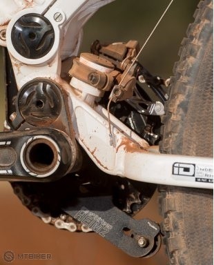

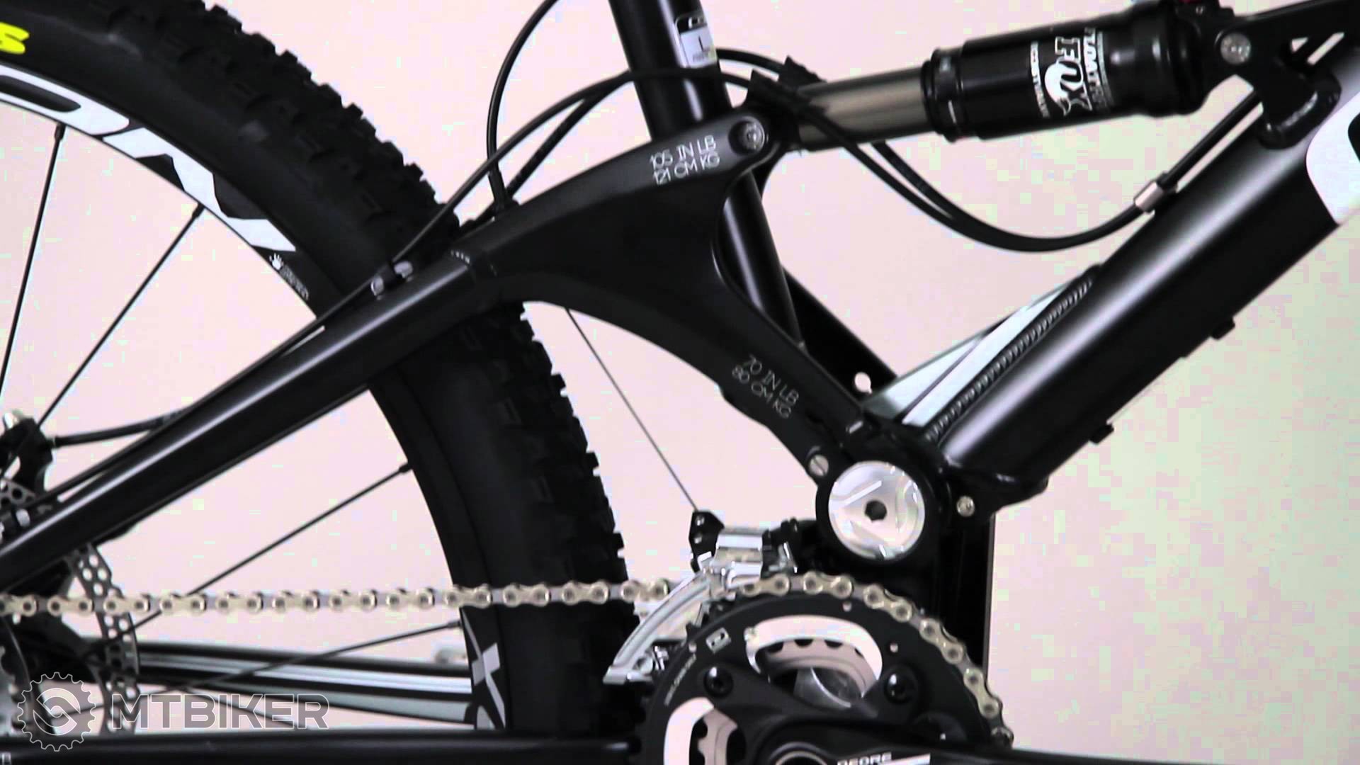

Ahojte, presiel som z 3x10 na 2x11 XTR 9000 radu. Problem nastal s presmykom ked mi v servise povedali ze som objednal zly typ. Montaz LOW CLAMP (alebo TOP SWING) bola vporiadku nakolko mam navarok na zadnej stavbe - GT Force 2012. Avsak vedenie lanka nesedelo. Na tomto GTcku je lanko privadzane zhora (od sedlovej trubky) kde je ukonceny bowden a pozdlz celej sedlovej trubky ide k presmyku len lanko. Pozri obrazok.

no na tvoj rám ti Sideswing prešmyk bude pasovať len s bowdenom uchyteným na spodnej rámovke...uchytenie plastovými páskami nebude moc estetické, ale fungovať to bude...inak musíš použiť model - Shimano XTR FD-M9025-L ale ten už nie je Sideswing copyrightcontent.competitivecyclist.com content.competitivecyclist.com

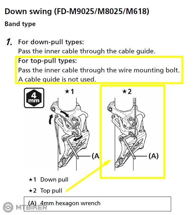

V navodoch od Shimano som nasiel ze to proste ide - vid priloha strana 29 - popis down-pull / top-pull...

Na krabicke je ale pre kazde uchytenie este dalsie rozdelenie podla privodu lanka - vid obrazok. Takze predpokladam ze to X6 na konci by malo byt uz presne oznacenie horneho tahu - respektive tato nova rada (pokial sa nejedna o SIDE SWING) ma moznost horny-spodny privod lanka nakolko to je krasne vidiet ako to v Shimane vyriesili na strane 29 - vid priloha PDF vyssie. Je to navod na instalaciu presmyku...
A prave v tomto navode montaze su opisane vsetky typy...

Presne ako hovorí katko. Na strane 29 máš napravo tvoj prešmyk FD-M9025-L (Low clamp) a naľavo čo si zakrúžkoval žltou je model FD-M9025-H (high clamp). Ten Low clamp sa robí iba so spodným ťahom. High-clamp verzia má univerzálny ťah. Prešmyk FD-M9020 je už typ SIDE SWING, t.j. tah lanka spredu. Inak ten Side Swing od Shimano je najlepší prešmyk aký kedy vyrobili. Chodí skoro tak ľahko ako prehadzovačka. Fakt odporúčam.

Na strane 29 je presne montaz horneho aj spodneho privodu lanka. Pozri obrazok - v zltom moj pripad.
