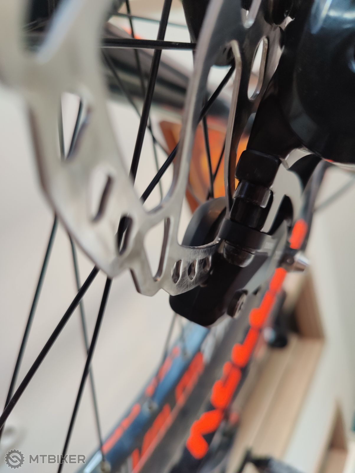

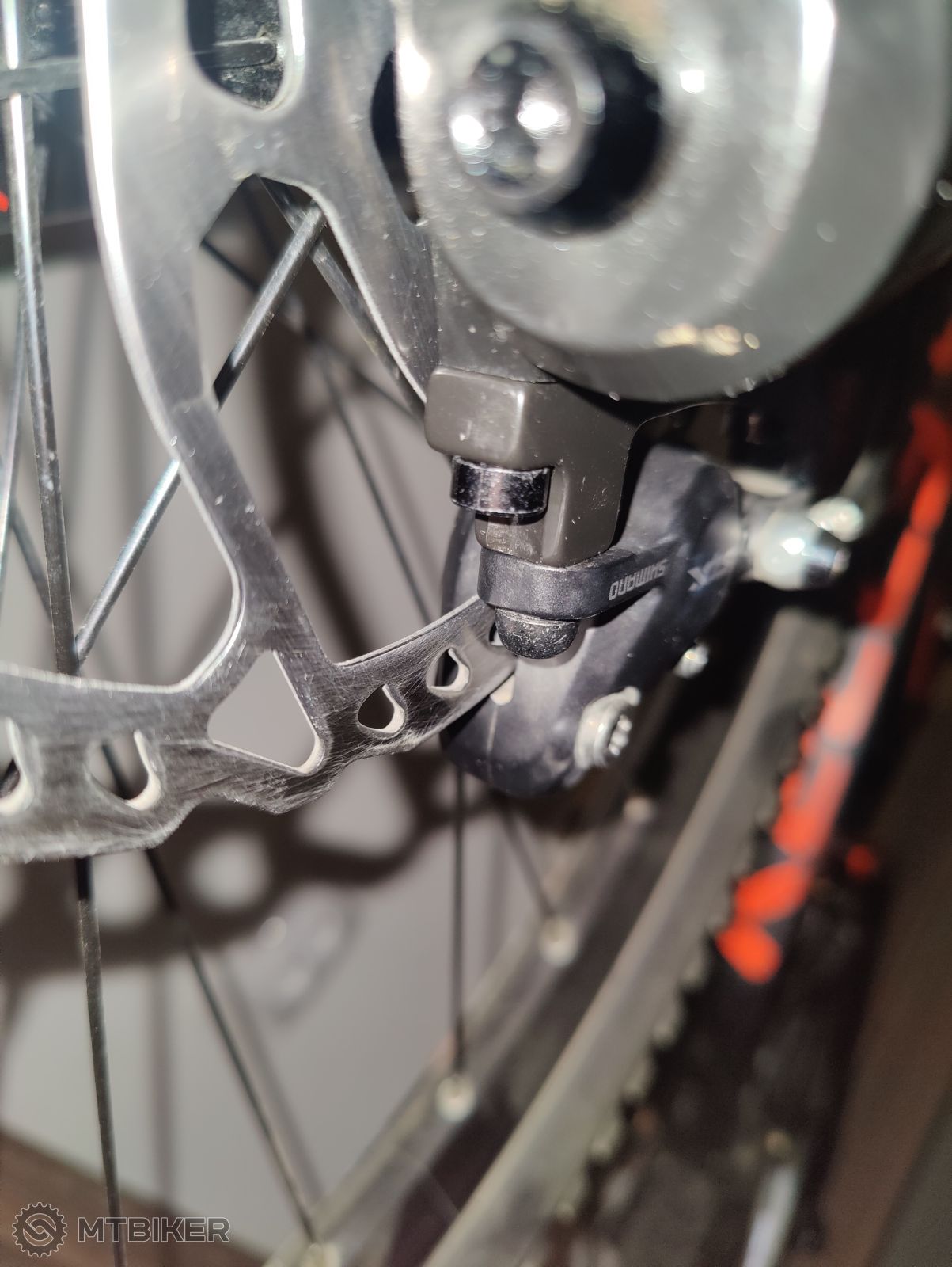

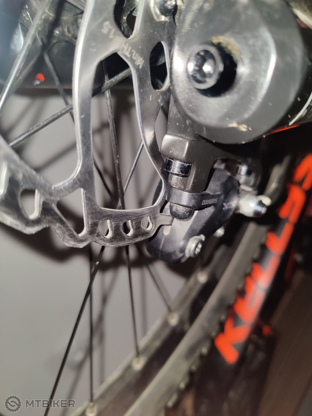

Nechybaju, tie sa pouzivaju ked ide skrutka cez strmen a adapter spolu, vtedy je iny uhol dosadacich ploch a preto su tam, pri tomto dvojskrutkovom (alebo teda stvor) ich nie je treba.
Tie hrany su skosene aby slo lepsie nasunut kotuc ked vkladas koleso.
Pozri si ako to vyzera zhora ci je kotuc po okraj dosticiek, ak hej, tak je to OK, ak je kotuc nizsie tak to nie je dobre, mozno este potom mozes skusit ci nie je naopak adapter otoceny.

Aku mas vidlicu? Kvoli uchytu, ci nemas nahodou na priamu montaz ku 160mm kotucu, aby si zbytocne potom nekupil zly adapter.
