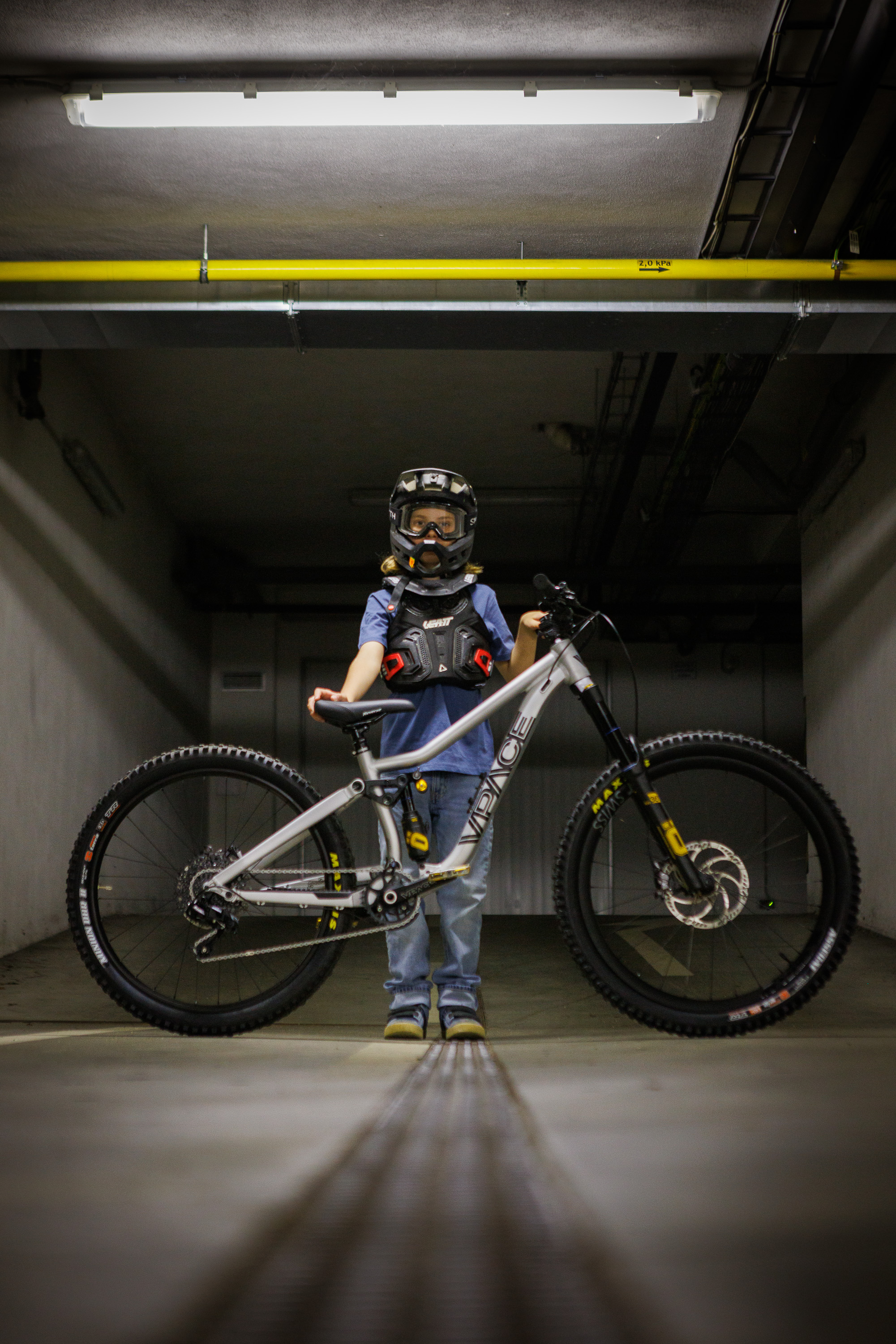

Na novú sezónu už pomaly vyrástol z 24" bajku a na 10. narodeniny prišiel nový bajk
ptrp.ch
VPACE Fred 27.5”/26” Mini mullet / 160mm
Öhlins RXF36 m.2 Air 27.5” 160mm
Öhlins TTX2 Air tlmič 205x60mm
Shimano XT brzdy 203/180mm
VPACE kids kľuky 145 mm, Q-factor 150 mm, 30t
DT Swiss XMC 1200 27,5” predné koleso / Maxxis Assegai 27.5x2.50WT, EXO+, 3C MaxxGrip
VPACE 26” zadné koleso / Maxxis Minion DHR II, 26x2.40WT, EXO, 3C MaxxTerra
Chromag Radar pedále
Sram NX/GX radenie
77designz bashguard a napínák
13.8 kg s pedálmi, pilot má aktuálne 139cm / ~34kg v chráničoch

Adaptácia na nový bajk prebehla pomerne rýchlo. Na jednej strane raketovo pribudla rýchlosť, na druhej vidieť, že fyzika sa pri technicky náročnejších manévroch klame ťažko.
Podarilo sa nám tiež vyladiť pruženie, kde som mal mierne obavy, ako bude fungovať pod tak malým človekom (±35kg v chráničoch) s továrenských naladením. Tlmič má správny sag a využíva plný zdvih s občasným kontrolovaným dorazom. Na vidlici zozačiatku nevedel pri správnom sagu využiť plný zdvih, ako sa ale zabehla a on si na bajk zvykol a začal nakladať viac, tak už je gumička pravidelne až úplne hore.
