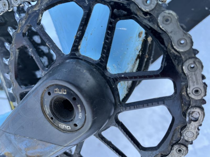

mal by som pouvazovat nad wattmetrom :muscle: sk_wizard
o naraze neviem, jedine ze by pri pade, ale nieje ani oskrety. aj viem kedy rupol - este pred sviatkami, ked som sa priprel v jednej kratkej stojke. myslel som, ze to puklo nieco vzadu. aj to pukalo pocas jazdy, ale myslel som, ze sa rozpukal stred. dnes dalsia rana, tak uz som patral co to je a ono to bol prevodnik.
skoda ho, bude mat dva roky, zuby ok, mohol este chvilku pockat, dojazdujem prave pohon.
ked si predstavim co vsetko som na tom za posledne 3 tyzdne presiel :o mohol somnou pekne vypiect kdesi v mraze
IMG_7784.JPG 214.84 KiB Otvoriť v novom okne thumb_up0thumb_down

03
Keď ho na videu prerežeš pílkou na železo, tak ti wizard isto pošle nový :D
Zobraziť komentár 14.01.2025 - 12:48:01
06
Tu na fóre sa hovorí že "Dupač" 💪
Zobraziť komentár 14.01.2025 - 13:12:29
Gusto0 už mal toho dosť za tú dobu ako si mu dával nažrať 😀 dostaneš kupón FePilka25 na zľavu. Napíš isto niečo dohodneme za psychickú traumu. Hlavne že sa ti nič nestalo.
Zobraziť komentár 14.01.2025 - 16:21:29
03
to este treba pilit? :-D
uz je na ceste ocelovy :-D docasne - mam este jednu X01 retaz na dojazdenie. na tych klukach je aj os nacata :-( takze na jar pojdu tie moje nestastne XTR-ka co su v zalohe (esteze som ich nepredal) s novym prevodnikom - len fakt netusim akym. keby bol kdesi ten ich oroginal v citelnom vypredaji dal by som ten - tvari sa masivne :-D

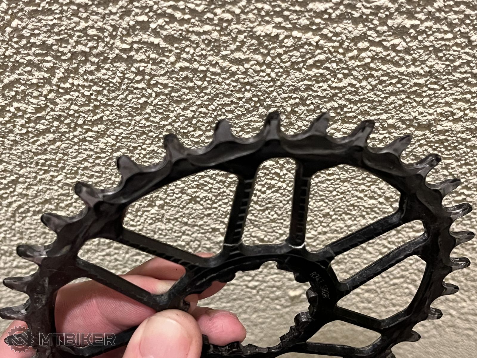

daj potom foto aj bez retaze ako su na tom zuby lebo z tohto uhla uz nevyzeraju moc OK :D

zasnezeny_kaktus tu su zuby - ako som pisal, jazdeny bol 2 roky, prvy rok boli na nom jazdene nove retaze (3x XTR). minuly rok druhe kolo od 132.7 po 133 mm
Príloha:
IMG_7795.JPG 253.97 KiB Otvoriť v novom okne thumb_up0thumb_down
inak 4 tie tenke ramienka su zlomene a pri palci v mieste srobu tiez. zle sa mi to fotilo, nieje to dobre vidiet. vyskusam iny design, prihodit trosku na gramoch :-D tento mal 59g (34t)

a toto sa mi tiez moc nepozdava - ta "vyfrezovana" drazka na vrchu toho viac hranu - to tam ma byt? :-)

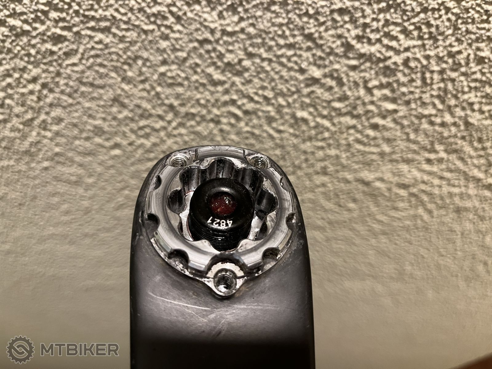

Nooo…. Ma to byt pekne rovne.
Daj fotku stredu.
IMG_7610.jpeg 57.24 KiB Otvoriť v novom okne thumb_up0thumb_down
Zobraziť komentár 15.01.2025 - 19:25:06
co to mas za kluky?
edit: to je vlastne jedno, spomenul som si ze mam jedny hlinikove nepouzite zhodene z bicykla (nikto to ani kupit nechce :-D ) doma - pozrel som a je to pekne zarovno ako to mas aj ty na fotke. tak uz viem preco ma tu vymedzovaciu maticu tolko vysrobovanu :-D hlinik se odstehoval :-D
