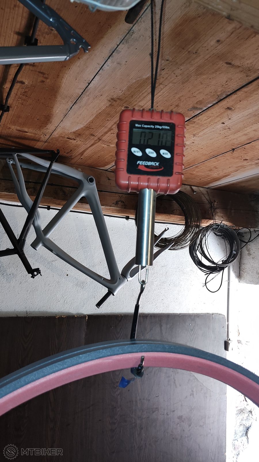

Takže predsalen som riskol ten Flat Out zázrak na skúšku... 29" insert má odvážených 157g, šírka 50mm. Červená časť je pomerne mäkká, prirovnal by som ju k Panzeru DH a čierna je tvrdšia ako Rival Hard... Uvidím ako to bude fungovať pri jazdení. Pri prvom obutí s novým plášťom cca podobne " trápenie" ako s Rivalom. Odlepenie pätiek a následné vyzutie ale už ide o poznanie ľahšie, aj vďaka tej mäkkšej časti. V inserte niesu diery ani žiadne kanaliky takže na aplikáciu tmelu cez ventil môžem zabudnúť tak som si aspoň rovno vyskúšal aj vyzúvanie...

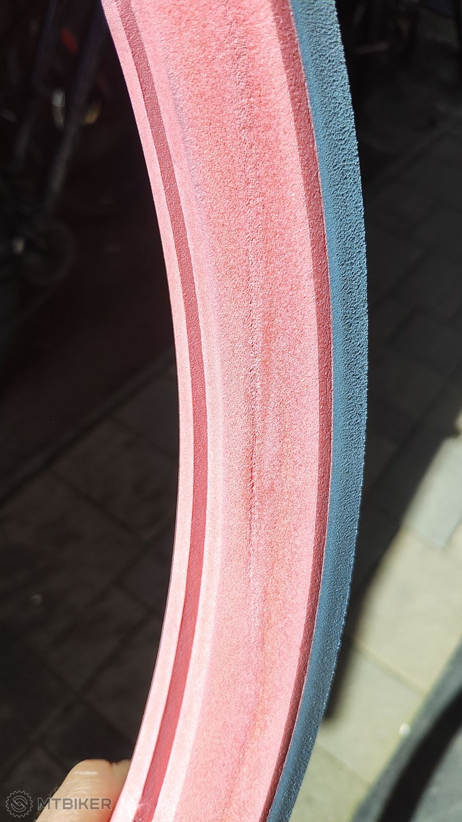

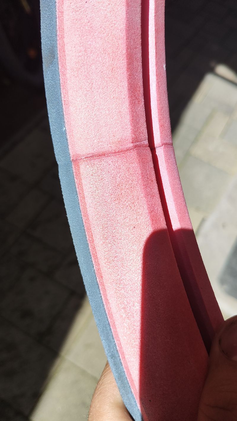

Pridávam update k Flat Out insertu ak by niekoho zaujímalo. Insert má po umytí od tmelu 210g, takže áno tmel nasáva, v podstate som aj trochu počítal že si niečo čucn. Ale dobré správy sú ze vzhľadom nato čo si zadné koleso stihlo uzit tak na inserte niesu prakticky žiadne stopy, a už vôbec nie jediné miesto kde by bol insert prerazený skrz na skrz. Lepený spoj je bez nejakých znamok poškodenia, ani po ohýbani insertu v mieste spoja nevypada žeby sa chcel rozliepat. Jasné verím tomu že silou by sa dalo pomôcť aby spoj povolil. Prikladám aj pár fotiek s (ne)poškodením insertu
IMG_20250504_104617908.jpg 237.94 KiB Otvoriť v novom okne thumb_up0thumb_down
IMG_20250504_104953107.jpg 195.61 KiB Otvoriť v novom okne thumb_up0thumb_down
IMG_20250504_104945427.jpg 285.96 KiB Otvoriť v novom okne thumb_up0thumb_down
IMG_20250504_104903315.jpg 266.17 KiB Otvoriť v novom okne thumb_up0thumb_down
IMG_20250504_104839963.jpg 197.32 KiB Otvoriť v novom okne thumb_up0thumb_down
IMG_20250504_104832170.jpg 222.24 KiB Otvoriť v novom okne thumb_up0thumb_down
IMG_20250504_110326972.jpg 228.7 KiB Otvoriť v novom okne thumb_up0thumb_down
