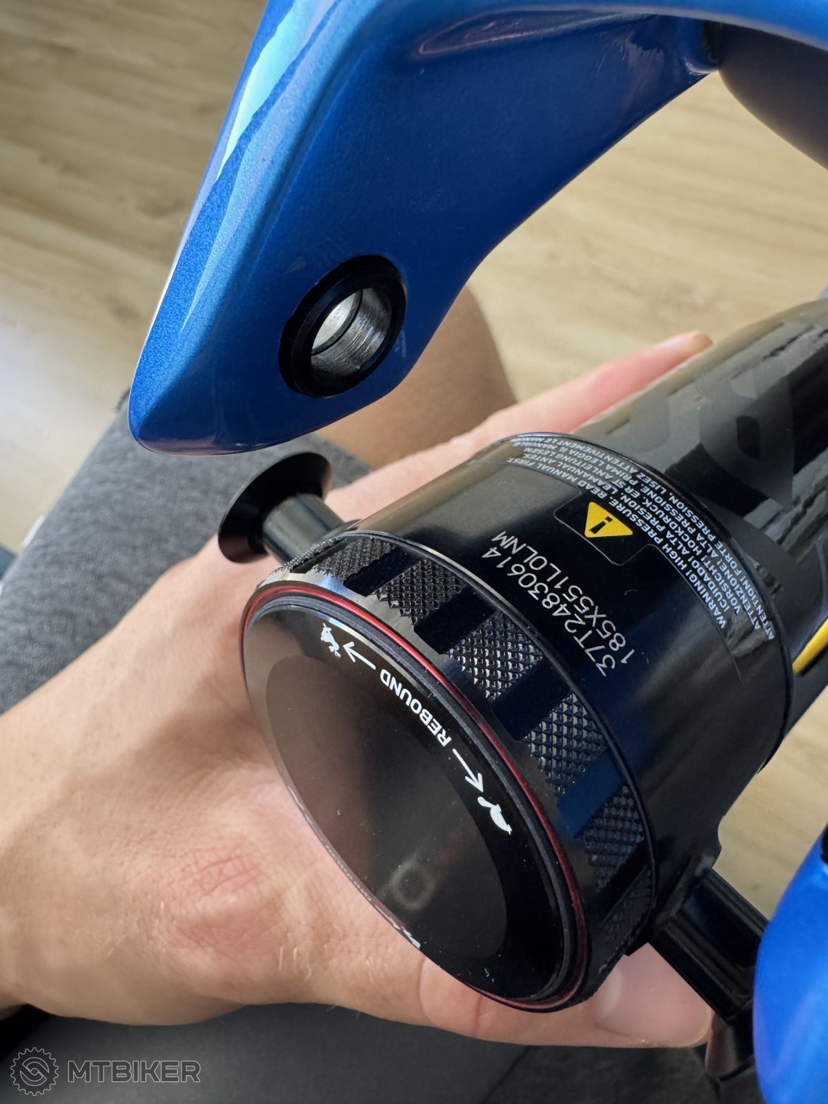

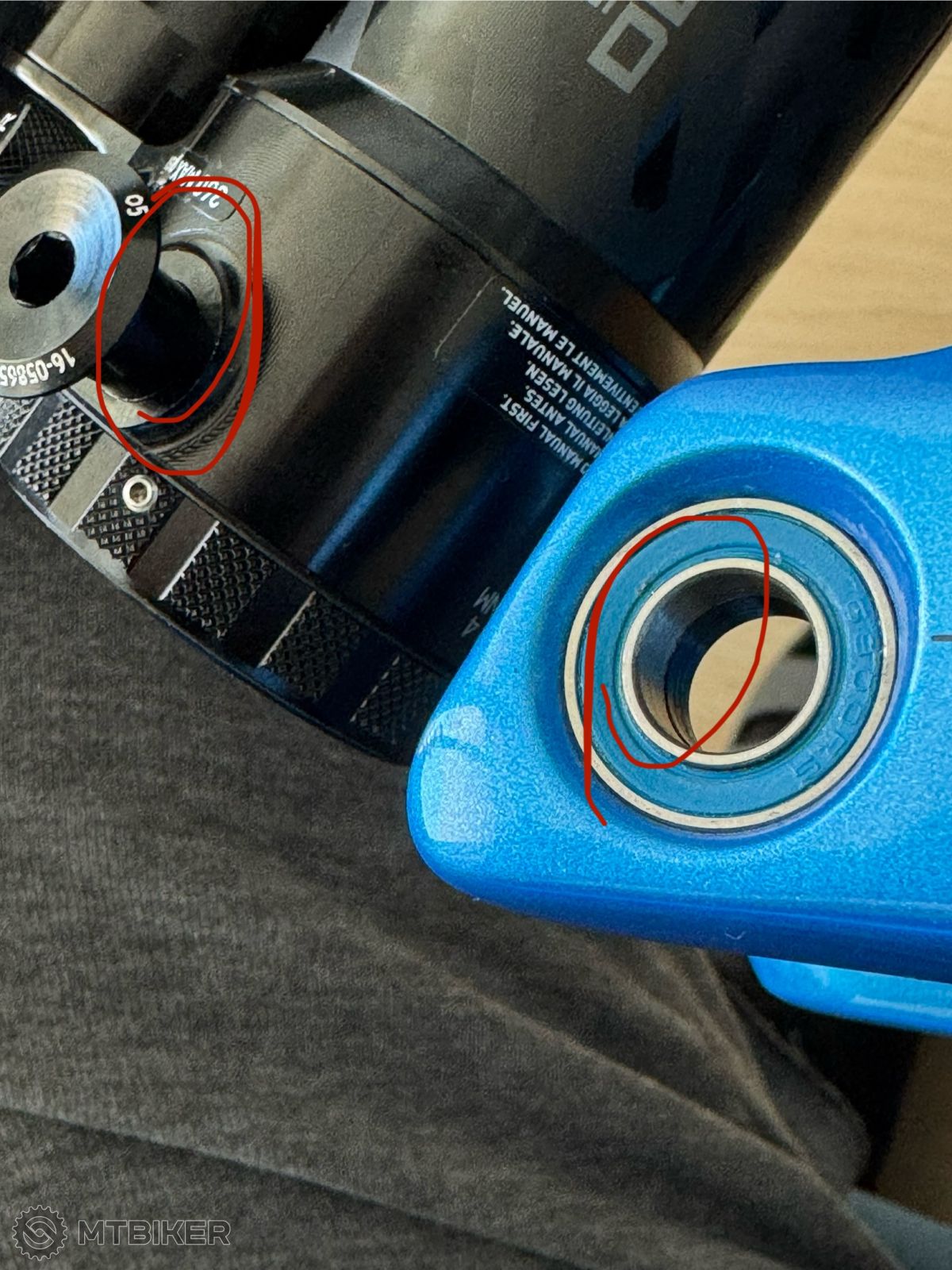

Prosim vas kde vsade mazem vazelinu a kde creak freak na carbon ked osadzam zadny tlmic do cube c62 carbon ramu?
Kde mam vyznacene davam ?

Na závity dávam loctite a na hladkú časť, ktorá ide do ložiská maznem trocha vazeliny
