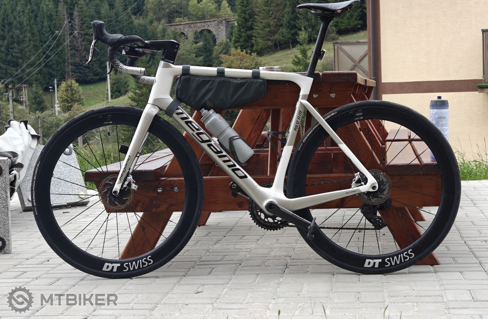

No už som sa rozhodol od vtedy ?
Mal som objednaný cube Agree ktorý som ale zrušil, lebo tu na bazári vyskočil Megamo Pulse Elite ktorý je geometriou medzi Agree a attain ale viac ku Aero strane, ale čo bolo hlavne cena 3300 presne ako ten Cube lenže s komplet SRAM RED bezdrát, karbónové dt swiss 1100... A proste komponenty úplne inde ako cube a stav ako nový do 1000km možno a 1 škrabanec... Nebolo o čom

Preco ta cena taka nizka?

Netuším, ale v inzeráte bol minimálny popis, až na mieste som zistil ze to je top výbava. Ale neviem odhadnúť reálne cenu ktorý by mohol mat, ale príde mi že tiež viac ako tých 3300...

no vsak len tie kolesá +sram red sada mas cez 4 az 5 tisic, este ram atd...

tieto megama a mmr sa dali pozhanat za 50 a viac percentne zlavy, aj teraz na tsbohemia su na mmr -50%, tak mozno preto taka cena bola

pozeram tie megama a su pekne drahe nove modely(ale však ako aj ine bicykle), cize aj pri 50% zlave ked bola, tak v bazari za sram red, kolesa dtswiss 1100 a viacmenej novy, je super kúpa...
