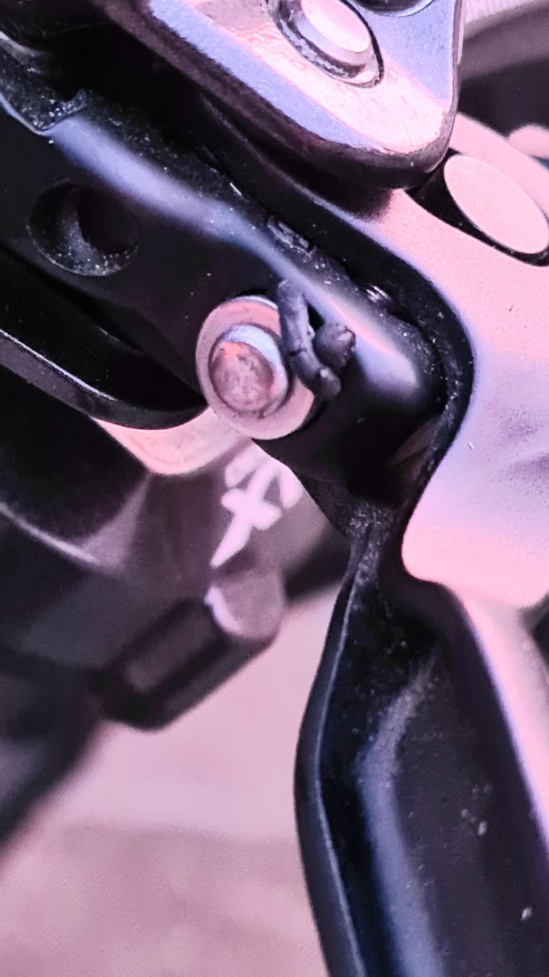

Caute..Dnes som si ladil Bike a všimol som si na brzdovej páčke Shimano XT BR M8100 gumičku čo mi trčala von z páčky,,šroub ktorým sa ladí páčka sa už neche pohybovat ,,točí sa len cca 1 cm do lava a do prava .
Pls ..nejake rady

Je to len O-Ring na tej sktrutke. O nic nejde.
Odtrhni tu gumu a kludne to pootoc silou, nic tomu nespravis.

Tecka....Velka vdaka..funguje...ten O kružok je tam nejako potrebný alebo serenáto...
Zobraziť komentár 01.11.2024 - 17:28:15
O Kruzok je tam na tlmenie vibracii, aby sa ta sktrutka nepovolovala. Mne sa to bez toho nepovolilo nikdy. Takze to nemusis riesit.
Zobraziť komentár 01.11.2024 - 18:37:53
Rozumiem Vdaka
