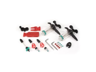

Náradie potrebné na odvzdušnenie:
- Súprava na odvzdušňovanie: Zvyčajne obsahuje injekčnú striekačku alebo lievik a hadicu.
- Brzdová kvapalina: Uisti sa, že má správny typ pre tvoj brzdový systém (kvapalina DOT alebo minerálny olej).
- 5 mm a 8 mm alebo 10 mm kľúče: Na otváranie a zatváranie odvzdušňovacieho otvoru na brzdovom strmeni.
- Čisté handry alebo papierové utierky: Na utieranie rozliatej brzdovej kvapaliny.
- Alkohol alebo čistič bŕzd: Na vyčistenie zvyškov brzdovej kvapaliny.
