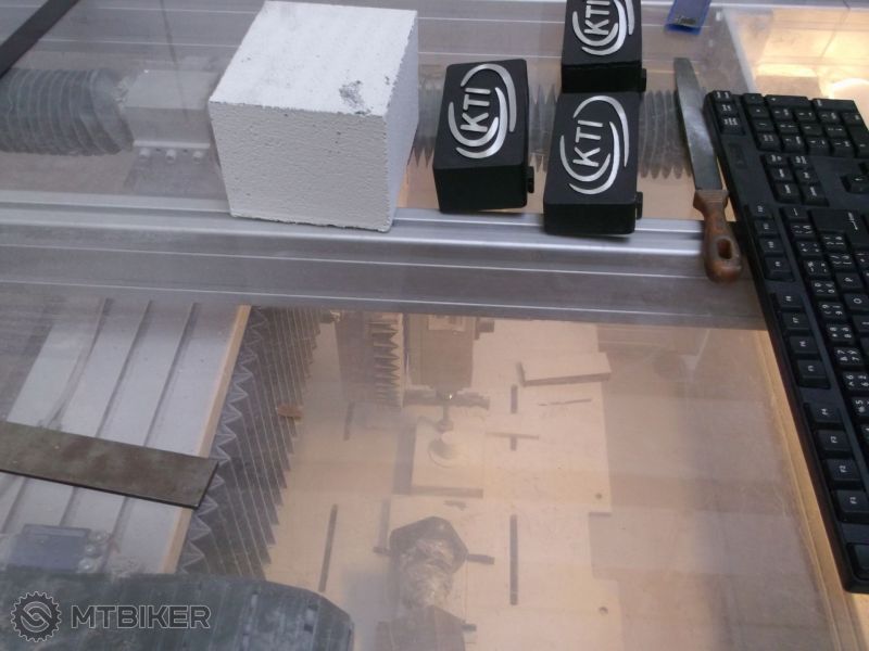

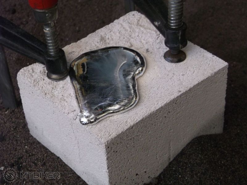

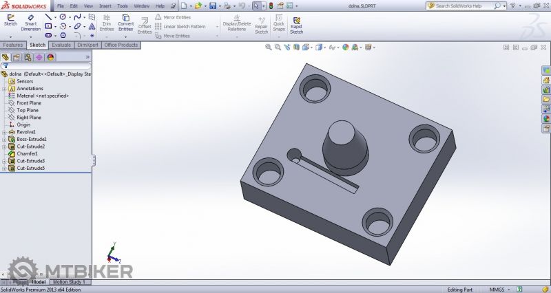

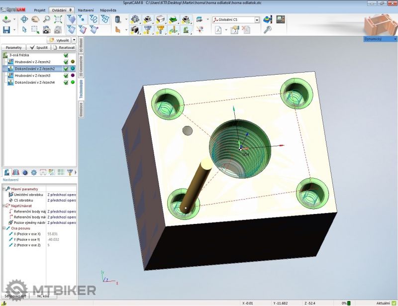

Keďže sa mi podarilo porobiť skúšky skôr, mesačnú dovolenku som využil na zdokonalenie
prípravku na vylisovanie ložiska za pomoci Emila Krivoša a Mareka Brůnu.
dolna.jpg 295.49 KiB Otvoriť v novom okne thumb_up0thumb_down
horna.jpg 317.87 KiB Otvoriť v novom okne thumb_up0thumb_down
CAM program.jpg 450.31 KiB Otvoriť v novom okne thumb_up0thumb_down
frezovanie1.JPG 220.58 KiB Otvoriť v novom okne thumb_up0thumb_down
riadiaci program.JPG 314.71 KiB Otvoriť v novom okne thumb_up0thumb_down
frezovanie2.JPG 214.21 KiB Otvoriť v novom okne thumb_up0thumb_down

odlievanie.JPG 641.28 KiB Otvoriť v novom okne thumb_up0thumb_down
tuhnutie.jpg 306.85 KiB Otvoriť v novom okne thumb_up0thumb_down
hruby odliatok.jpg 288.6 KiB Otvoriť v novom okne thumb_up0thumb_down
ocel.jpg 237.37 KiB Otvoriť v novom okne thumb_up0thumb_down
hlinikova zliatina.jpg 188.8 KiB Otvoriť v novom okne thumb_up0thumb_down

Ty kokso, koľko roboty :-) A nebolo by to jednoduchšie namiesto odlievania vysústružiť z plného materiálu? Ale inak klobúk dole...
Zobraziť komentár 18.02.2014 - 02:21:37
Bolo, ale tu išlo hlavne o to, že som sa chcel trocha naučiť kresliť v 3D, programovať v CAM programe a frézovať na CNC frézke :)
Zobraziť komentár 18.02.2014 - 07:20:39
pekná práca :y:
Zobraziť komentár 18.02.2014 - 07:27:49
pekne :) Si majiteľ firmy čo vlastni CNC :)
Zobraziť komentár 18.02.2014 - 07:33:57
Vďaka a majiteľom CNC frézky určenej na výrobu prototypov bezmodelovým formovaním je škola (ŽU).
