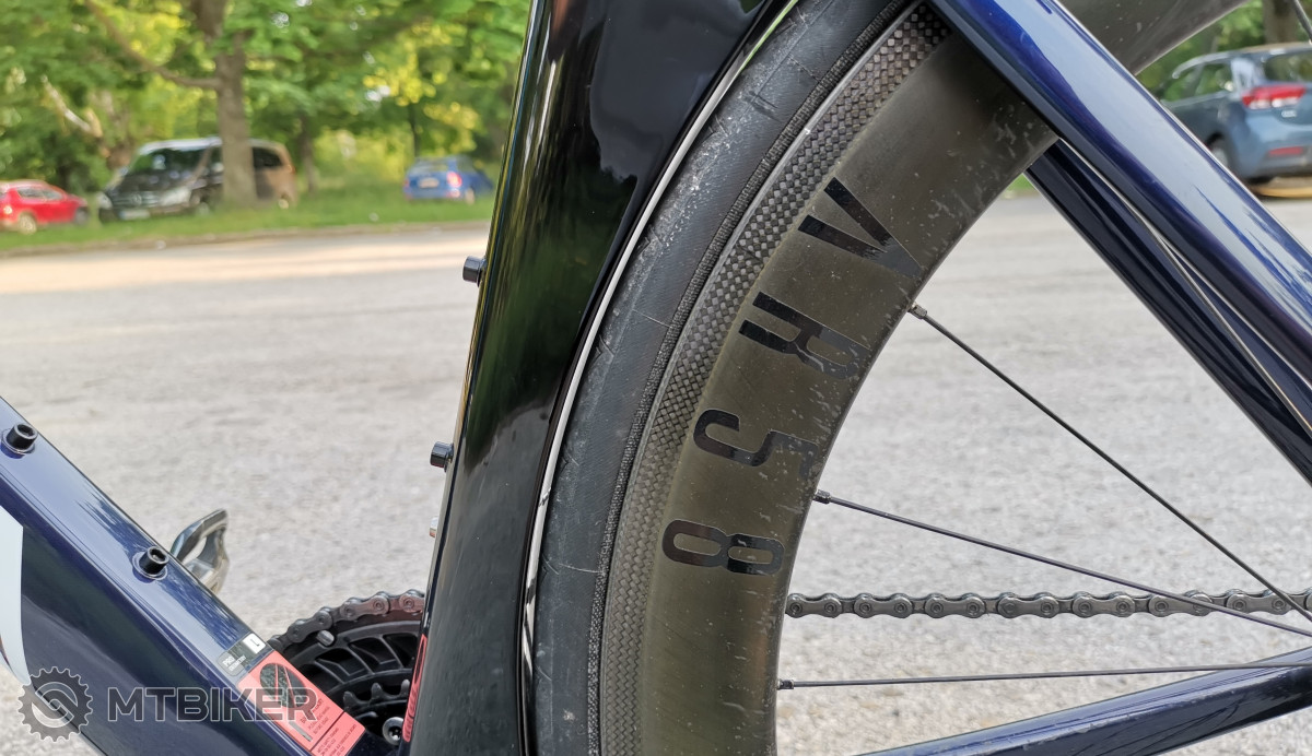

Samotný rám je to, čo vás pri pohľade na bicykel zaujme asi najviac. Tak to bolo určite v mojom prípade. Okrem originálnej farebnej kombinácie ma zaujal aj minimálny priestor medzi zadným plášťom a samotným rámom. Tento priestor je taký tesný, že ak sa vám na plášť nalepí kamienok, tak na ráme isto nechá škrabanec. To je príklad dane za čo najlepšie aerodynamické vlastnosti.
