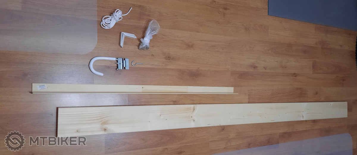

  • Doska hobľovaná - 1 kus s dĺžkou 2 metre (8,34 €)
  • Lišta hobľovaná - 1 kus s dĺžkou 1 meter (3,60 €) – tento krok sa dá v pohode vynechať
  • Sedlový uholník - 5 kusov (3,80 €)

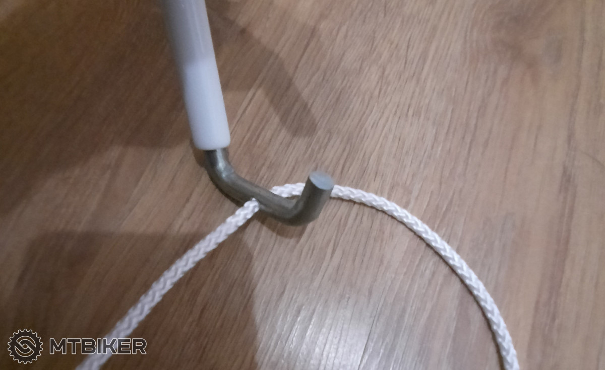

  • Lano 4 mm biele - v dĺžke cca 1 meter (0,27 €)

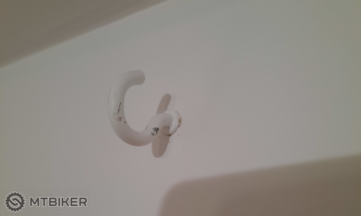

  • Hák závesný s bielym pogumovaním (5,39 €)
  • Hák lustrový (0,31 €)
  • Nejaké šróby - predpokladám, že väčšina z vás nejaké doma má, ale ja som musel kupovať, tak som zobral „za hrsť“ (bolo to 40 dkg a stáli 0,41 €)
  • Hmoždinky - tie máte doma asi tiež. Tu mám ja výhodu, keďže máme drevodom, tak mi stačia samorezky.
  • Ďalej budeme potrebovať pílku (ak nebudete používať tú lištu, tak pílku nepotrebujete), meter, ceruzku, vodováhu, vŕtačku, krížový skrutkovač a trochu trpezlivosti.

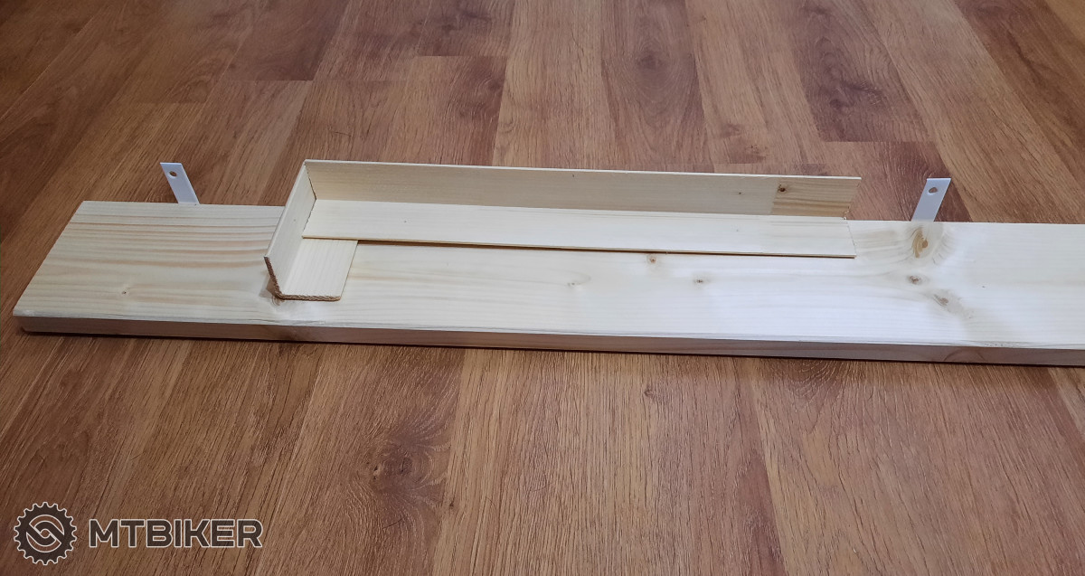

    1. Z metrovej lišty si odrežeme dva 10 centimetrové kúsky, ktoré budú slúžiť ako brzda pre predné a zadné koleso. Zvyšný 80 centimetrový kus prerežeme na polovicu a ten bude slúžiť ako ochrana steny, ktorú nechceme zašpiniť. Ako som spomínal, tento krok môžete vynechať. Bike sa na stene príliš do strany nehýbe a keď máte stenu natretú vodoumývateľnou farbou ako ja (na čo som si spomenul, až keď som to celé dorobil), tak ju pri zašpinení môžete jednoducho umyť.
    2. Bike si položíme na dlhú dosku a oprieme o stenu. Vezmeme narezané kúsky a položíme ich do vhodnej polohy, aby nám „nebehali" kolesá. Zaznačíme ceruzkou.
    3. Bike dáme dole z dosky a lišty pripevníme k „hlavnej“ doske. Môžete použiť lepidlo, šróby alebo ako ja obojstrannú lepiacu pásku, ktorú som mal poruke. Sedlové uholníky (hovorovo „L-ká") si rozmiestnime cca každých 40 cm, alebo ako nám dovoľujú lišty a priskrutkujeme zospodu dosky.
    4. Cez dieru v háku si prevlečieme lano.

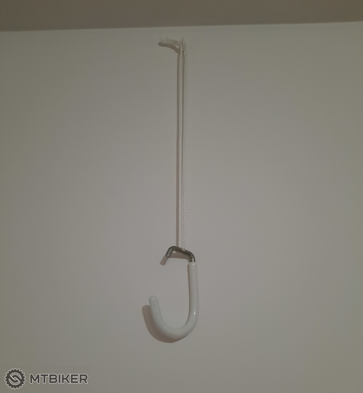

    6. Bike si dáme na policu tak, ako ho chceme mať vo výslednej polohe a podľa toho si dáme do steny háčik, o ktorý bude držať lano.
    7. Nastavíme si požadovanú dĺžku lana, spravíme uzol, zahákneme hák o bike a máme hotovo.
