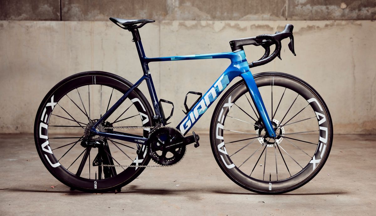

Síce už má na konte dve víťazstvá na Tour de France, ale oficiálneho predstavenia sa dočkal až včera. Reč je o novej aero-žiletke od značky Giant.
Áno, tušíte správne, jedná sa o novú generáciu očakávaného modelu Propel, ktorý (ako inak) dostal do vienka viacero zaujímavých inovácií, o ktorých sa viac dočítate v dnešnom predstavení.

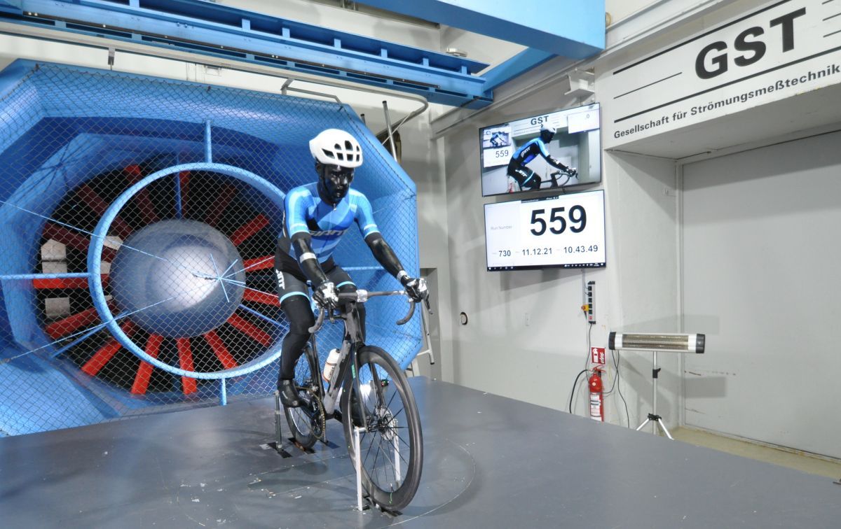

len o kozmetické úpravy, nakoľko bol kompletne prekopaný celý základ v podobe rámu. Ten bol navrhnutý od piky pomocou technológie AeroSystem Shaping a testovaním vo veternom tuneli GST v nemeckom Immenstaade. V porovnaní s ostatnými hráčmi na trhu, ktorí používajú statickú figurínu jazdca pri testovaní, použil Giant dynamickú figurínu, ktorá podstatne vernejšie kopírovala pohyby reálneho jazdca.

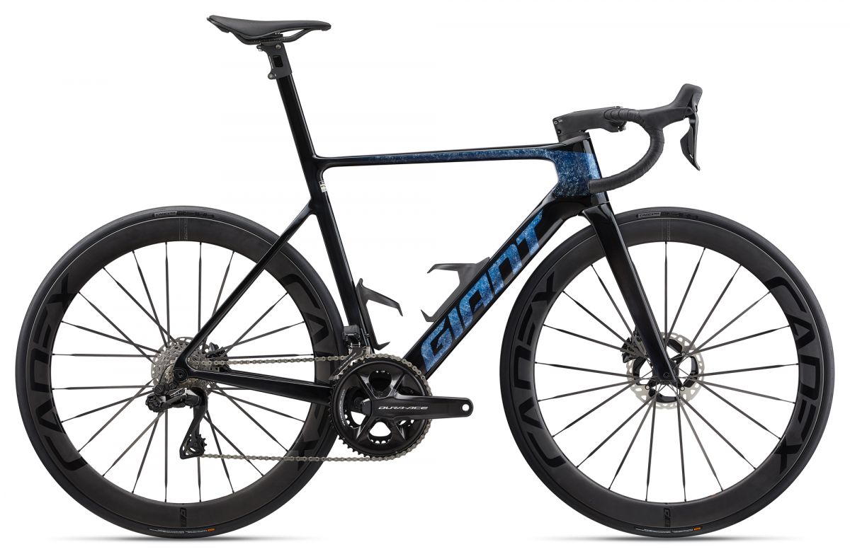

Výsledkom je rám, kde je každý uhol a tvar optimalizovaný pre čo najmenší aerodynamický odpor a hmotnostnú úsporu. Predné časti rámu, kde na aerodynamike záleží najviac, majú tvar skrátenej elipsy, aby sa minimalizoval odpor vzduchu. Názov „Propel”, ktorý v preklade znamená „hnať sa”, tak nezostal nič dlžný svojmu menu. Okrem vylepšenia aerodynamiky sa vývojárom v Giante podarilo medzigeneračne navýšiť aj tuhosť a znížiť hmotnosť rámu, čo je vždy veľká výzva.
Preukázateľne na základe meraní je teda nový model rýchlejší a zároveň s lepšou efektivitou prenosu sily do pedálov. Zoštíhlené boli aj sedlové vzpery a sedlovka Vector, ktorá je v prípade vyššieho radu Advanced SL integrovaná. Prepracovné bolo aj vedenie bowdenov v oblasti predstavca a hlavovej rúry, ktoré okrem dizajnovej stránky uľahčujú aj prípadný servis. Nemožno opomenúť ani zaujímavé lakovanie, ktoré kombinuje efektné metalické a „candy” prvky.

Aby bol výsledný efekt dokonalý, aero-úpravami prešli aj ostatné komponenty, ako sú riadidlá, predstavec a ráfiky. Na nový Propel Giant osádza kolesá s 50 mm vysokými aero ráfikmi CADEX a dokonca aj aero plášťami (áno, čítate správne) CADEX. Týka sa to však iba top modelov SL. Nižší model má 50 mm kolesá GIANT a klasické plášte. Pri najnižšom modely sú základné výplety s hliníkovými ráfikmy Giant P-A2 Disc, vďaka čomu sa darí držať cena dole.

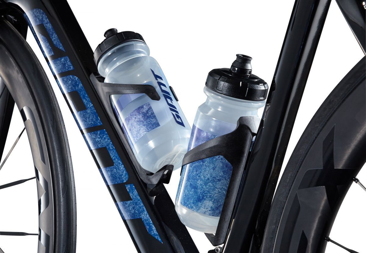

Nezabudlo sa ani na detaily, ako je rozdielne aerodynamické tvarovanie košíkov na fľaše, v snahe čo najviac minimalizovať odpor vzduchu pri jazde. Výsledkom všetkých týchto počinov je ešte väčšia univerzálnosť tohto modelu, ktorý sa nestratí ani v kopcovitej etape alebo na kratších triatlonových pretekoch.

Nový Propel je teda ideálnym náčiním pre výkonnostne orientovaných „rýchlikov”, kedy hranica medzi bedňou a zemiakom často závisí od správneho načasovania a detailov, ktoré rozhodujú. Ostré náklony, prejazdy technických zákrut, zrýchlenie v nástupe… Toto všetko sú situácie, v ktorých nový Propel vyniká najviac. Pripočítajte k tomu excelentnú aerodynamiku, vyššiu tuhosť, nižšiu hmotnosť a máte skvelého partnera pre vaše víťazstvá. Pre tých, ktorí majú radi presné údaje a vyžívajú sa v reči čísel, doplníme informácie z laboratórneho testovania, kedy inžinieri v Giante dospeli meraním k záveru, že v porovnaní s modelom predchádzajúcej generácie má nový Propel Advanced SL o 6,21 wattu nižší aerodynamický odpor, čo sa rovná úspore 27 sekúnd na 40 kilometrov pri rýchlosti 40 km/h.

  • Propel Advanced SL 0 (Stardust)
  • Propel Advanced SL 1 (Airglow)
  • Propel Advanced SL - rámová sada (Nebula)

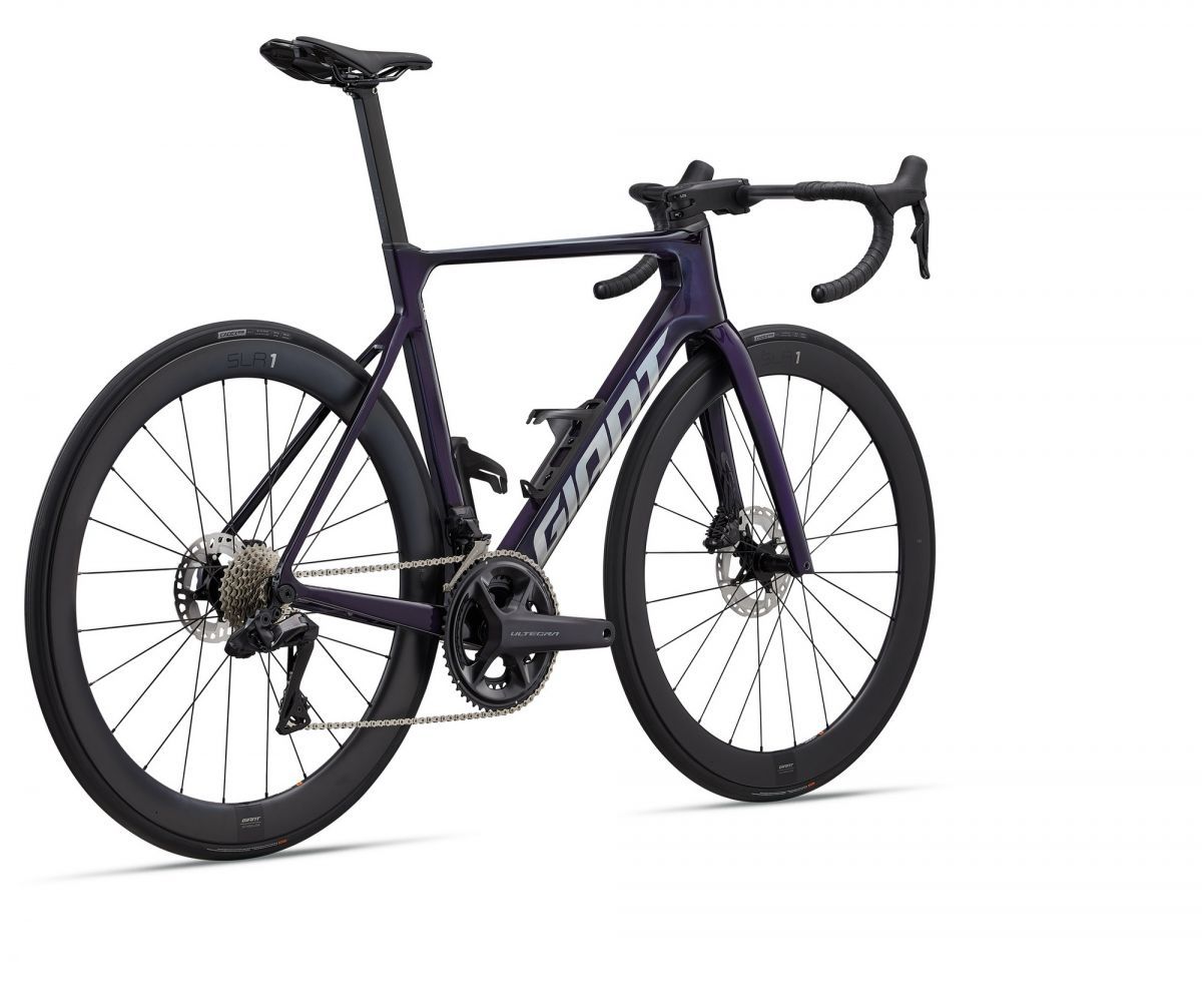

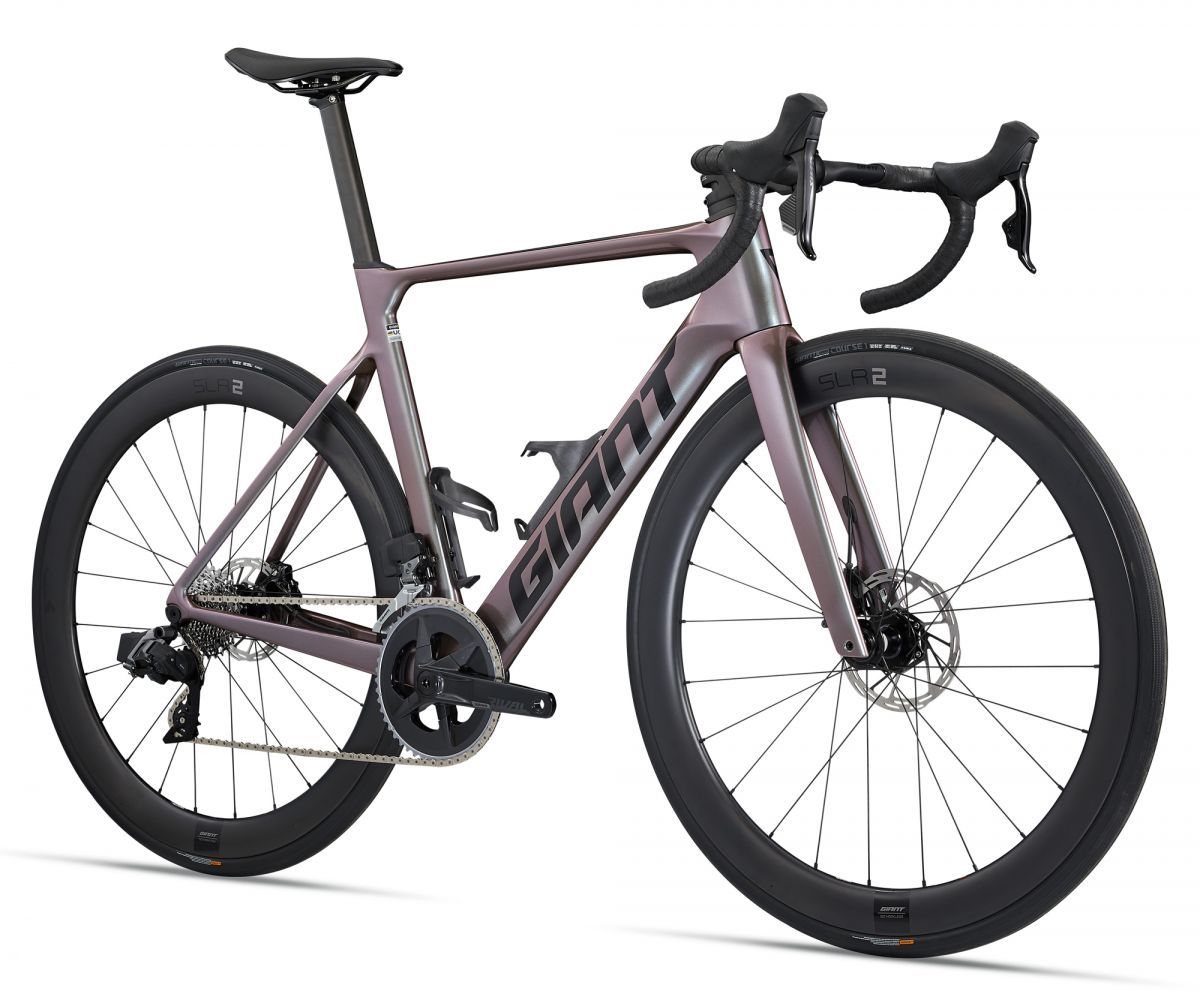

  • Propel Advanced Pro 0-Di2 (Black Currant)
  • Propel Advanced Pro 1 (Phoenix Fire)
  • Propel Advanced Pro - rámová sada (Supernova)
  • Propel Advanced 1 (Orion Nebula)
  • Propel Advanced 2 (Cobalt)
