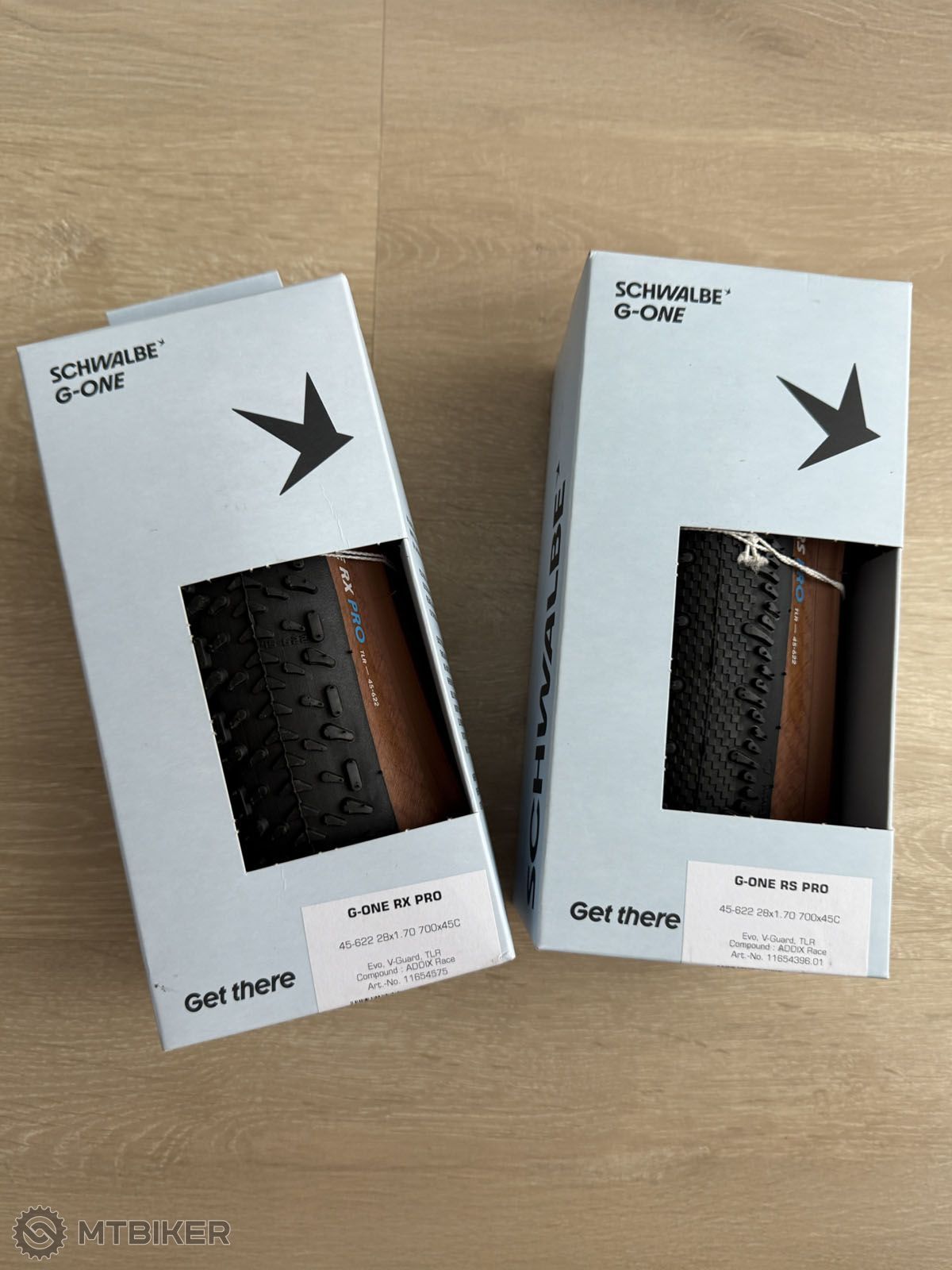

Pre účely tohto testu som sa musel zorientovať v ponuke gravel plášťov Schwalbe. Ak pôjdem poporiadku, ako idú písmená v názve, tak G označuje jednoducho gravel.
Dôležité je písmeno R, pri výbere je dobré si pamätať aspoň 3 základné možnosti. Testovaný model RX, s výrazným vzorom, je vhodný aj do náročnejšieho terénu. Vyhotovenie RS je takmer hladké a tým pádom rýchle na pevnom podklade a asfalte. A obyčajné R je kombinácia týchto dvoch svetov. Prívlastok Pro patrí top modelom, ktoré sú v ponuke najvyššie a bežne ich používajú aj pretekári.
Schwalbe G-One RX Pro, gravel plášte, test, review, recenziaSchwalbe G-One RX Pro, gravel plášte, test, review, recenzia
Toľko všeobecný prehľad, ďalej sa zameriam na testované RX. Grip je na pomery gravel jazdenia výrazný, vysoké výčnelky nebudú mať problém aj na sypkom a kamenistom povrchu. V popise sa uvádza aj jazdenie v mokrých podmienkach a blate.
K dispozícii sú dve farebné vyhotovenia a kompatibilita aj s hookless ráfikom. Možné použitie bez duší netreba ani spomínať. RX sa robia široké 40, 45 a 50 mm, ja som obúval prvé dve veľkosti.

Plášte som pred obutím odvážil, obe veľkosti majú priemernú hmotnosť presahujúcu 500 g. V galérii článku nájdete aj model RS, opäť som vážil šírku 40 a 45 mm. Po osadení, ktoré nerobilo žiadne problémy, nasledovalo meranie.
Na Unbound málo odolné plášte veľa šancí nemajú.
Šírka sedí s udávanou hodnotou, alebo je o nejaký milimeter menšia. Je to dobré vedieť, ak ste na limite rámu a dnu tlačíte viac, ako by ste mali. Pri iných modeloch sa plášte často roztiahnu viac, ale tu sa to nedeje.
