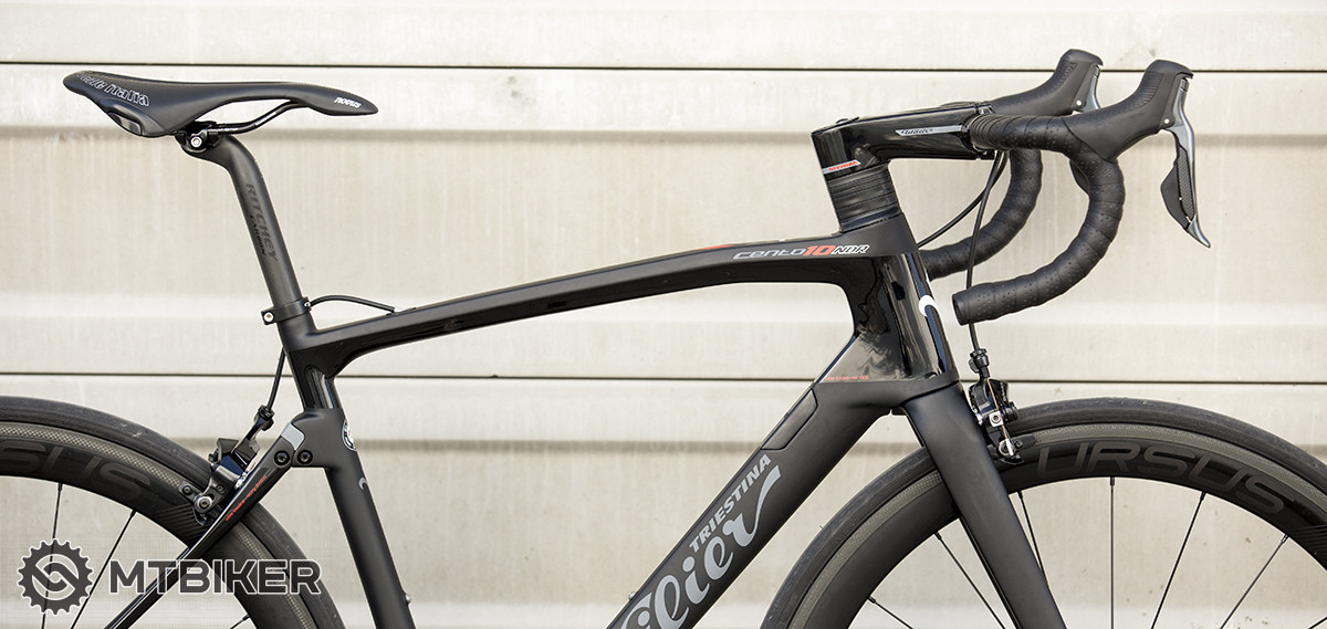

Dizajn
Začnem tým, čo je zjavné na prvý pohľad. Konkrétne predstavený model je ladený do elegantnej čiernej kombináciou matnej čiernej s lesklou a sivým logom. Pričom Wilier prináša aj ďalšie pestrejšie farebné kombinácie pre modelový rad Cento.
Prvou výraznou odlišnosťou od štandardu je fakt, že ako jeden z mála umožňuje namontovanie ako klasických bŕzd (typ direct mount), tak aj tých kotúčových (flat mount). Užívateľ si tak môže vybrať, prípadne podstúpiť neskorší upgrade. V prípade, že zvolíte kotúčové brzdy, sú diery na tie klasické prekryté, aby nerušili celkový dizajn.

Predstavený bicykel je kompletne osadený najnovšou sadou Shimano Dura Ace Di2. “Majestátnosť” celej tejto stavbe dodávajú 50 mm vysoké karbónové kolesá talianskej značky Ursus. Riadítka sú aerodynamicky tvarované a podobne je na tom aj predstavec spolu s podložkami. Všetky komponenty sú v podstate karbónové.

Dominantou celého rámu je už na prvý pohľad viditeľný tlmiaci element umiestnený medzi sedlovou trubkou a zadnými vzperami - celý systém sa nazýva Actiflex. Tým sa nemyslí len samotný tlmiaci element, ale rovnako geometria a vrstvenie karbónu, čo vo výsledku umožňuje pohyb zadnej stavby v rozsahu niekoľko milimetrov. Dôležitým komponentom systému je akási hliníková spojka, zabraňujúca nechcenému pohybu do strán. Pohyb vo vertikálnom smere je pod kontrolou elastomeru vyrobeného z technopolyméru, ktorý má vysokú odolnosť voči vonkajším podmienkam. Jedná sa najmä o vplyv teploty, kedy niektoré typy elastomerov výrazné tuhnú s nižšími hodnotami - v tomto prípade sú zaistené konštantné vlastnosti v rozsahu -40 až 150°C. Celkovo je tento tlmiaci element dostupný v 3 stupňoch tvrdosti pre rôzne váhové kategórie jazdcov. Výhodou oproti ostatným podobným konštrukciám je najmä výrazne vyššia torzná tuhosť vďaka spomínanej hliníkovej spojke pri zachovaní vysokej miery pohodlia.
Ako sme už spomínali, na rám sa dajú zvoliť oba typy bŕzd, preto sú aj pätky rámu demontovateľné, aby sa mohlo “migrovať” medzi koncovkami na rýchloupínak a pevnou oskou štandardu 142x12 mm. Celý rám je pritom tvarovaný výrazne aerodynamicky.
