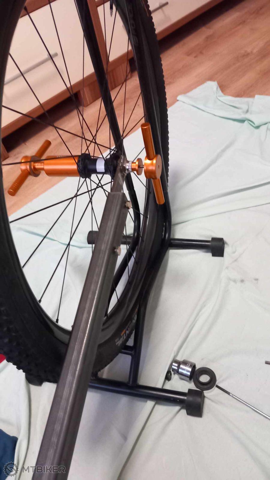

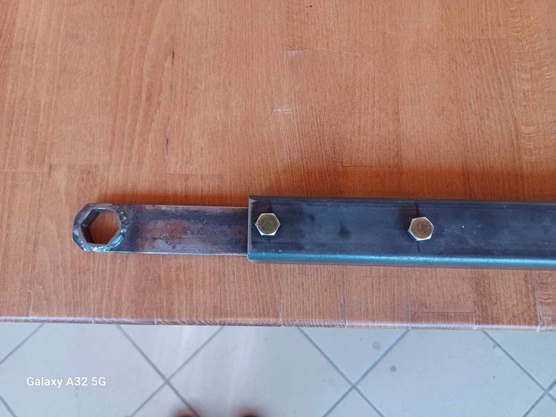

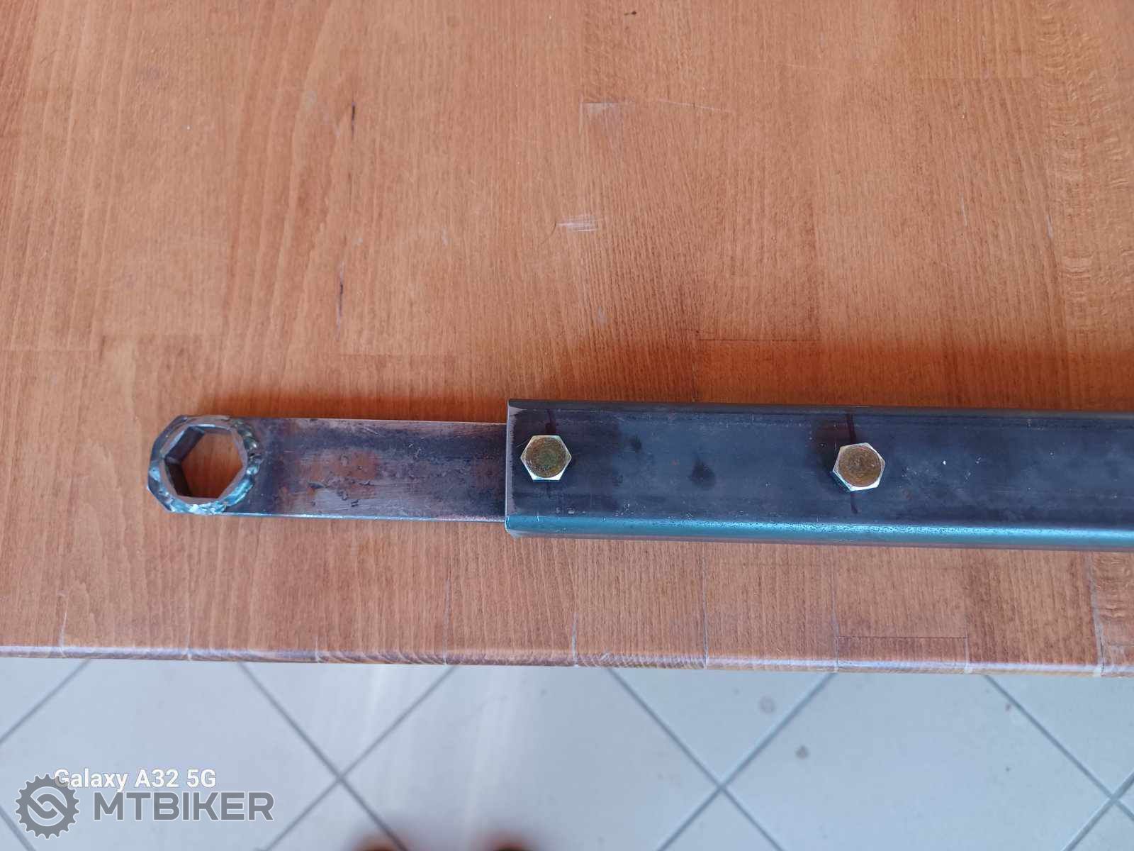

Vôbec to nieje sranda ja som si dál vyrobiť 1m dlhý prípravok a koleso bolo problem uvolniť . Potom prišla šupa a bolo to :)
A to som ešte zaistil aby mi to nešmyklo a nepoškodilo osku. Málo kto vie že ak sa povoluje pomože zmierniť tlak a trosku jemne vylisovať ložisko na opačnej strane :)
